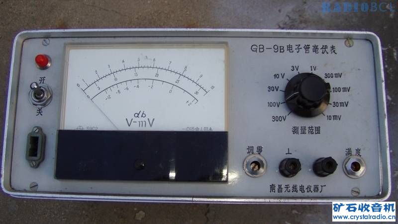

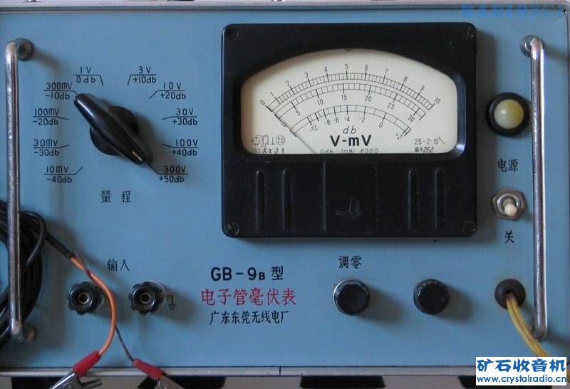

这个毫伏表就是和北京城南老马用耳放交换的,已检修好,经过改进电路低频误差降低很多。所以必须尽力而为。一般常见的GB -9B毫伏表是下面这样的:
今天晚上底盘取回,喷的是轿车黑漆,也是现在胆功放常用的颜色,已经开始焊接。由于考虑今后升级问题,因此不惜工本选择七灯收音机变压器,整流电压空载达370V,整机电流只不过20mA,6N1屏极电压不宜超过250V,降压电阻高达6~7K(原毫伏表的变压器次级电压更高),几位版主和网友已经指出电源内阻过高问题,必须想法解决。手头有一个9寸黑白电视机的电源变压器,准备把次级拆到10V,然后整流稳压供电子管灯丝,可以彻底杜绝交流声,高压部分用摩托罗拉适配器220/10V电源变压器,反接得到200V高压。电子管准备在6N3与6N1之间选择,6N3跨导高,阴出电路内阻只有169.5欧姆,低压特性曲线比6N1平滑。明天上底盘图,继续试验改进。

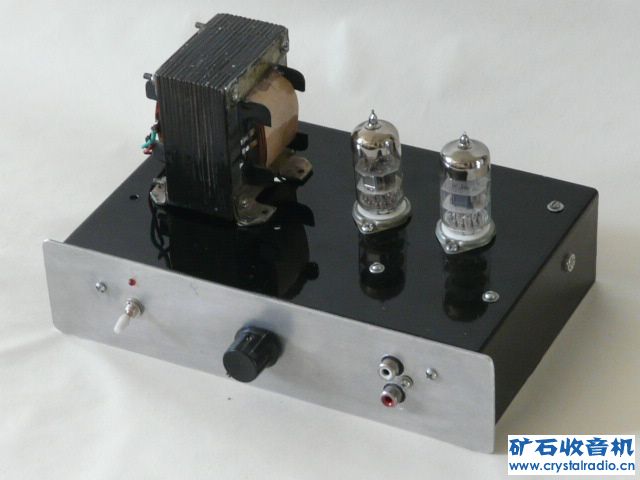

外观图如下:
与天津几位网友交流后,一致认为后一个方案值得一试,避免电源内阻过高,使用6N3也是最初的设计方案。
于是改造电源变压器,方法很简单,该变压器为9寸黑白电视机用的,初级220V,次级18V,拆开外层绝缘纸,发现次级共绕3 3/5层,保留最里层接线端,在第三层与第四层接线临近位置,小心拨出一根漆包线,然后焊到原引出接头,实测电压10.2V。高压采用摩托罗拉手机适配器变压器,改变压器功率5W,硅钢片质量很好,次级接到10.2V处,次级输出200V,完全满足要求。整流部分原全波整流改为桥式整流(4X1N4007),灯丝部分用8X1N4007桥式整流,用7805稳压,接地端串接两个1N4001,输出电压6.4V,7805加散热器。
前级设计如下,6N2屏极电压200V,屏极电阻100K,屏极电流2mA,与-1.2V栅极电压(本机设计灵敏度为300mV,其峰值电压0.43V)相交处,屏极电流0.75mA,阴极电阻Rk=1.2/0.0075=1.6K;
                  屏极电压180V,屏极电阻100K,与-1.2V栅极电压相交处,屏极电流0.65mA,阴极电阻Rk=1.2/0.0065=1.8K;
栅极电阻取470K。阴极旁路电容C≥159/fR   f取10Hz,R为1.6K,C≥10微法,取22~47微法。
其电压增益Go=μ ·RL/(rp+RL)  RL=Rp·Pg’/(Rp+Rg’)      μ为6N2放大系数97.5,rp三极管屏极内阻(μ/S),Rp屏极电阻(100K),Rg'后级栅极电阻(470K)。把已知数据代入公式,
Go=62。可以满足设计要求。
阴极输出级采用6N3,其阴极电阻Rk由R和输出变压器直流电阻RL(250欧姆)组成,在静态时,调整R使屏压与屏流乘积不超过6N3最大允许功耗(1.5W)。屏压200V时最大屏流7.5mA,屏压180V时最大屏流8.3mA。前面实验电路屏压200V,6N3阴极偏压-3.2V,阴极电阻390+250欧姆,屏流5mA,屏极功耗只有1W,说明可减小R阻值。
栅极电阻取470K,前级耦合电容C≥159/fR   R为470K,f取10Hz,C≥0.034微法,取0.047微法~0.1微法,耐压300V。
