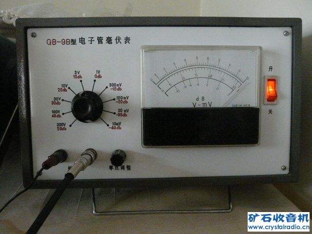

 楼主| 发表于 2011-6-2 08:22:33 | 显示全部楼层
回复 34# 北京城南老马
    未来的主人终于露面,有什么需要改进的尽管提,自行设计的东西,肯定有不完善的地方,这两天底盘拿外面去打孔、喷漆,还要买一些零件,有充分的时间改变设计。
您给我的毫伏表已经检修完,并略加改进,使用正常,我也舍不得拆它了。改进方法见仪表工具专栏。

 楼主| 发表于 2011-6-3 23:12:08 | 显示全部楼层
今天取回打完孔的底盘,顺便买来耳机插座和电阻。3.5mm立体声耳机插座,安装在胆机上如同女式手表与三五座钟。
前几天上了频率测试图,忘了测试输入信号电压(因为要用2个毫伏表,当时图省事),幸亏信号发生器输出电压旋钮没有动,今天补测一下,信号输入电压3.2V,(输出变压器次级输出电压100mV,耳机所需电压为0.31V,信号电压需要提高到9.92V,与设计数据基本一致。
