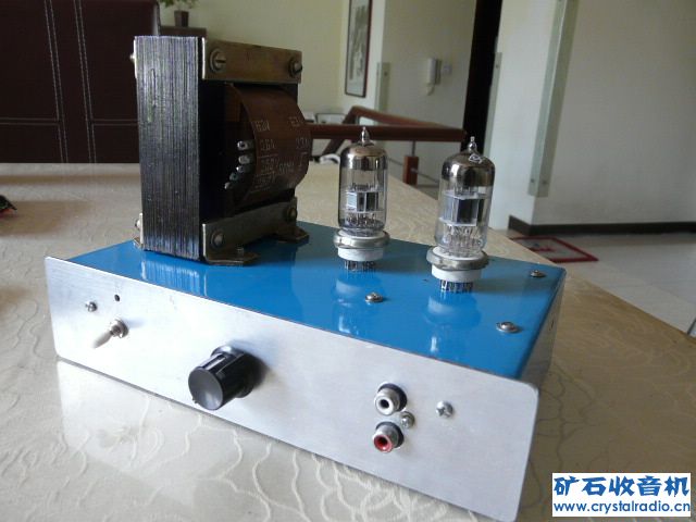

今天把莲花插座、电源变压器和输出变压器(在底盘下面)安上了,大模样有了:
只剩下电子管座没有打眼,打电钻动静太大,得等家里没人时干。
LED指示灯和限流电阻焊接在印刷板上,整流部分采用洞洞板焊接。

管子是在机器里面还是让他冒出来?
 楼主| 发表于 2011-5-31 17:00:49 | 显示全部楼层
回复 20# 六点半
电子管是冒出来的(由于6N2离电源变压器较近,也想过把6N2放到底盘下面,但是得横放),现在管座还没有开孔,另外3.5mm立体声耳机插座还没有买到,还包括一些安装孔也需要打眼,打眼前把变压器、前面板拆掉(电路还没有焊接),机加工完成后,如有可能准备拿到汽修厂喷漆。

要是铁底板开孔,用22毫米的开孔器,开6N1和6N2的孔,应该不费劲。
跟着进度看下文。
 楼主| 发表于 2011-6-1 17:44:23 | 显示全部楼层
回复 24# fzh547611
谢谢!本人退休在家,只有手电钻。今天已经委托一个朋友去钻孔。

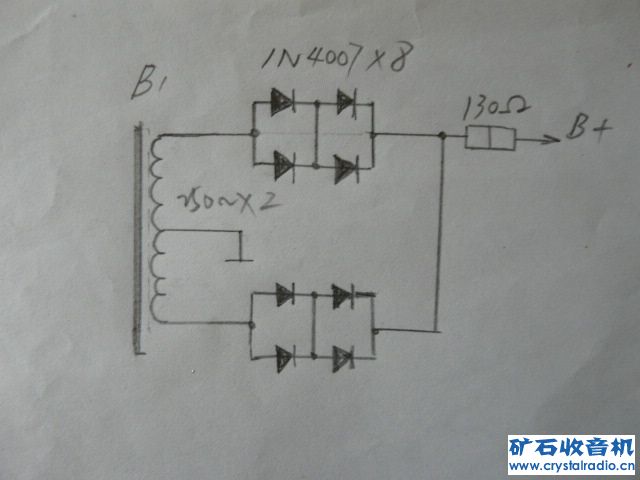

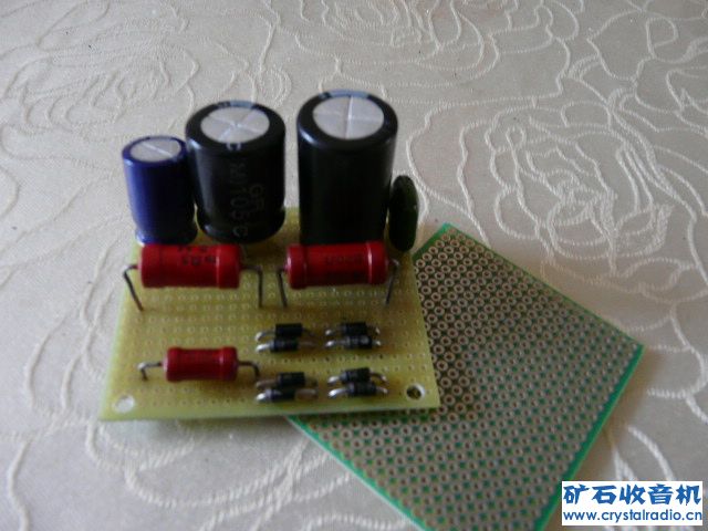

今天把整流部分焊完:
由于底盘较小,采用晶体管整流,可根据情况改用6Z4整流。为保险起见,用8个1N4007作全波整流(焊接前用MF-30万能表X10K档测试反向电阻),滤波电阻使用大红袍金属膜电阻,数值分别是130欧姆、820欧姆和2K(根据网友建议把原电路前面2K电阻减小为820欧姆——手头现有的,第二级2K电阻实验时根据电压调整,必要时加泄放电阻或者把第二级滤波电容适当减小):
     整流及滤波电路焊接在这种洞洞板上,焊接整机时,安装在底盘下面电源变压器的位置:
    这种板是为晶体管集成块等低压电路设计的,用于胆机时必须注意耐压问题。特别是高压整流部分,2X250V交流高压,峰值达700V,直流高压空载时达350V,反峰压也相当高。因此元件两端之间、接线端之间、高压与地之间,多余的金属焊点用壁纸刀去掉一部分,保持足够的距离,以防止高压跳火。经过多次实践,没有发生过问题。
只等底盘打完孔,喷上漆,就可以焊接其他部分了。
   这个电路是根据特定灵敏度的耳机设计制作的。仿制时根据不同情况有些数据需要调整,如屏压250V,6N2屏极电阻220K、阴极电阻2.3K,增益为65 ;屏极电阻100K、阴极电阻1.5K其增益为52。输入信号电压小于0.5V时,前级放大电路失真度小于1%,因此没有加负反馈电路。如果增益过高,可以适当加负反馈,最简单的就是去掉6N2阴极旁路电容,形成电流负反馈,其增益可降低一半。如果增益远远不足(如推动某些难推的耳机),也可能需要改为6J1五极管放大。
跟着进度看下文。
fzh547611 发表于 2011-6-1 08:00
    22的孔是否偏大了点?
如果没记错好像21的更合适,不会松旷

我直接把管座交给朋友,让他按实物去打。避免犯“郑人买履”的错误
发表于 2011-6-1 19:53:01 | 显示全部楼层
22的孔是否偏大了点?
如果没记错好像21的更合适,不会松旷
轻风 发表于 2011-6-1 18:52
你说得对,22毫米的会松旷一些,如果21毫米的开孔器能买到的话,会更严密一些。
