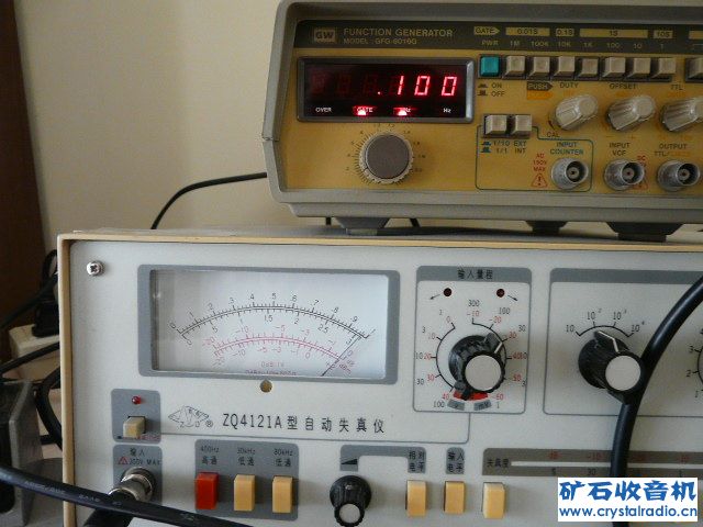

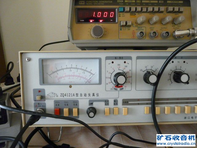

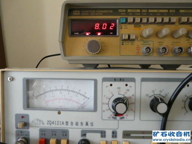

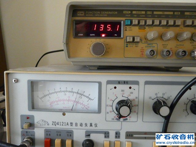

三、阴极输出实验数据
1、仪器连接
    利用自制的缓冲器(6N3阴极输出),把原来20K阴极电阻去掉,信号栅极电阻原来接20K电阻上端改为直接接地,阴极通过6P1输出变压器初级,并串联390欧姆电阻(电阻两端并联25V220微法电解电容)接地。
     输出变压器次级接30欧姆电阻。6N3屏极电流5mA,阴极电压3.2V。
   信号发生器输出端与缓冲器输入端连接,输出变压器次级接毫伏表。信号发生器输出1KHz正弦波信号,调节输出电压,使毫伏表100mV档满度,然后变化信号频率,测试输出电压。
2、测试结果:自200Hz~30KHz是平直的,从100Hz开始略有下降,到40Hz衰减不到1dB,低频转折点为16Hz(-3dB,电压70%处),高频转折点达到135KHz(-3dB,70%处)。证明这个变压器配合阴极输出功放电路,频率特性只有频率低端略有下降,完全可以满足耳放的要求。
这个测试结果是利用现成的缓冲器对电路稍加加改动进行的,没有顾及耳放的需要,负载阻抗也不完全匹配。如果采用专门设计的耳放电路,各项指标还能进一步提高。下面转入制作阶段,需要在铁底盘上打眼,挖电子管座的安装孔,只有一把手电钻,一点一点地干吧。
