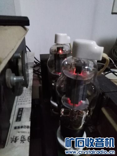

发表于 2020-9-21 19:21:54 来自手机 | 显示全部楼层
sssqqqggg 发表于 2020-9-8 17:29
十一国庆改。谢谢
昨日单位停号,照院长提供的6n2+6p3p已改好。功率比6V6大的多,低音也很好,终止比6V6单端好。谢谢院长。

发表于 2020-9-21 19:47:19 来自手机 | 显示全部楼层
再上2张图。。。。。。。。。
