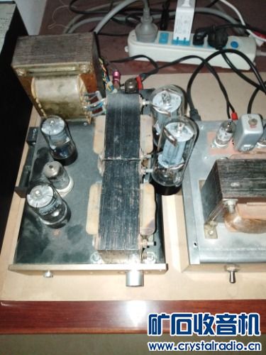

去年就做了6P3P单端底台,一直没动手。输出变是5K:8:4的,希望看到院长用5K输出变做的设计。
 楼主| 发表于 2020-9-7 21:37:08 | 显示全部楼层
yucs 发表于 2020-9-7 12:35
好资料,收藏了。
去年就做了6P3P单端底台,一直没动手。输出变是5K:8:4的,希望看到院长用5K输出变做的 ...
市面上流行的都是6P3P配3.5K的牛,好像成为一种定式,老师您要找配5K牛的图还真不好找。
其实是可以灵活匹配的,只要相应地改变工作点到最佳位置就行了。今天抽空特意为老师这套“奇特”的组合打造了一份图纸,请给予斧正。

前辈,能来张6N2+6p3p.5K:8Ω图。我6n2已开好孔,谢谢
其实是可以灵 ...
谢谢院长!
的确,提高屏压,或降低帘栅压都可以用高一些的负载阻抗。我的电源变高压是250V,整流滤波后会比图上的低一点,调低一点帘栅压可以匹配好点,但功率也要减一点了。
现在山东没动手条件,秋天回到北京争取克服懒癌把它装起来。
6N2-6P3P也是一套很好的搭配,图纸送给你,但务必要装起来,否则人民是不会答应地。

HD711 发表于 2020-9-6 15:24
阴极14V,R182欧,算得电流大概77ma,减去G2的12ma,屏流只有65ma,屏耗18w+,不大。
我喜欢这么干!把潜能发挥出来

R9/220Ω用235Ω代换怎么样?R2/主要起什么作用?
