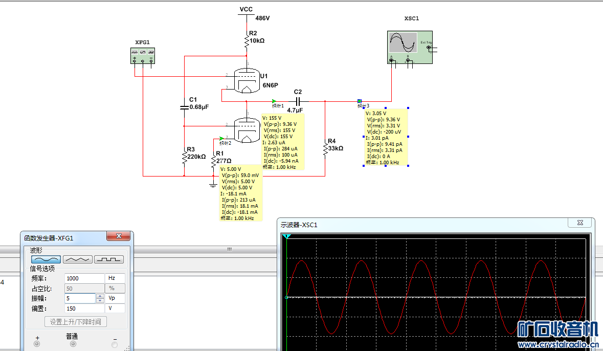

准备做一台6J2+6N3的前级,请各位大师指导!

前级我就不画了 希望你能看的懂曲线作图和计算过程。用了软件模拟一下。这不是那个于海旺说的只要设定个参数就能自动设计电路图这种搞笑的话

大哥,这个是SRPP电路吧?阴出电路是典型的屏极电阻接屏极,阴极有个负载电阻,从这个负载电阻上输出信号,而阴随电路屏极电阻是接到阴极上,从这个电阻上输出信号的,麻烦你去研究一下再来说

对于连电路结构都看不懂的人。一个阴极跟随电路 说成SRPP 还要别人多去所谓的研究研究再说 我也懒得理会了。还是那句话口气狂要有资本。你连点皮毛都没有口气还这么狂 ,说实话论坛你这样的人真不少
