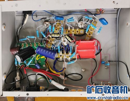

发表于 2020-9-22 11:28:09 来自手机 | 显示全部楼层
内部一如既往的乱,比鸡窝好不了多少

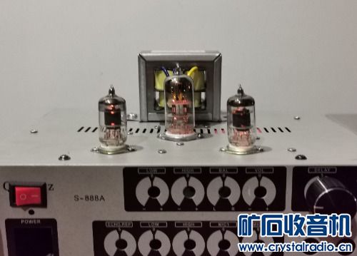

发表于 2020-9-22 11:29:23 来自手机 | 显示全部楼层
外观,也没加牛罩
