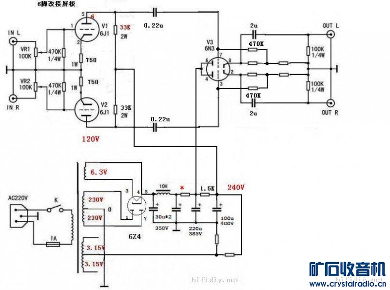

6n3都能推耳机了,加个CB多好
 楼主| 发表于 2020-7-22 15:59:23 | 显示全部楼层
juanlin 发表于 2020-7-22 10:29
好的,正在备料中,谢谢!
粗算了一下,你140的牛,电源电路里第一个1.5K的电阻不变,后面4K的换100欧姆,最后一个1K的也换成100欧姆的基本就可以了
 楼主| 发表于 2020-7-22 16:01:09 | 显示全部楼层
lck88lck 发表于 2020-7-22 11:05
直偶的开机时会不会有一声咔嚓声的?
我做过6J1+6N3的会有一声咔嚓声的!
不知道会不会,我系统开机都是先CD,再前级,最后功放,所以没听到过冲击声,但用耳机接这个前级开机没听到过冲击声

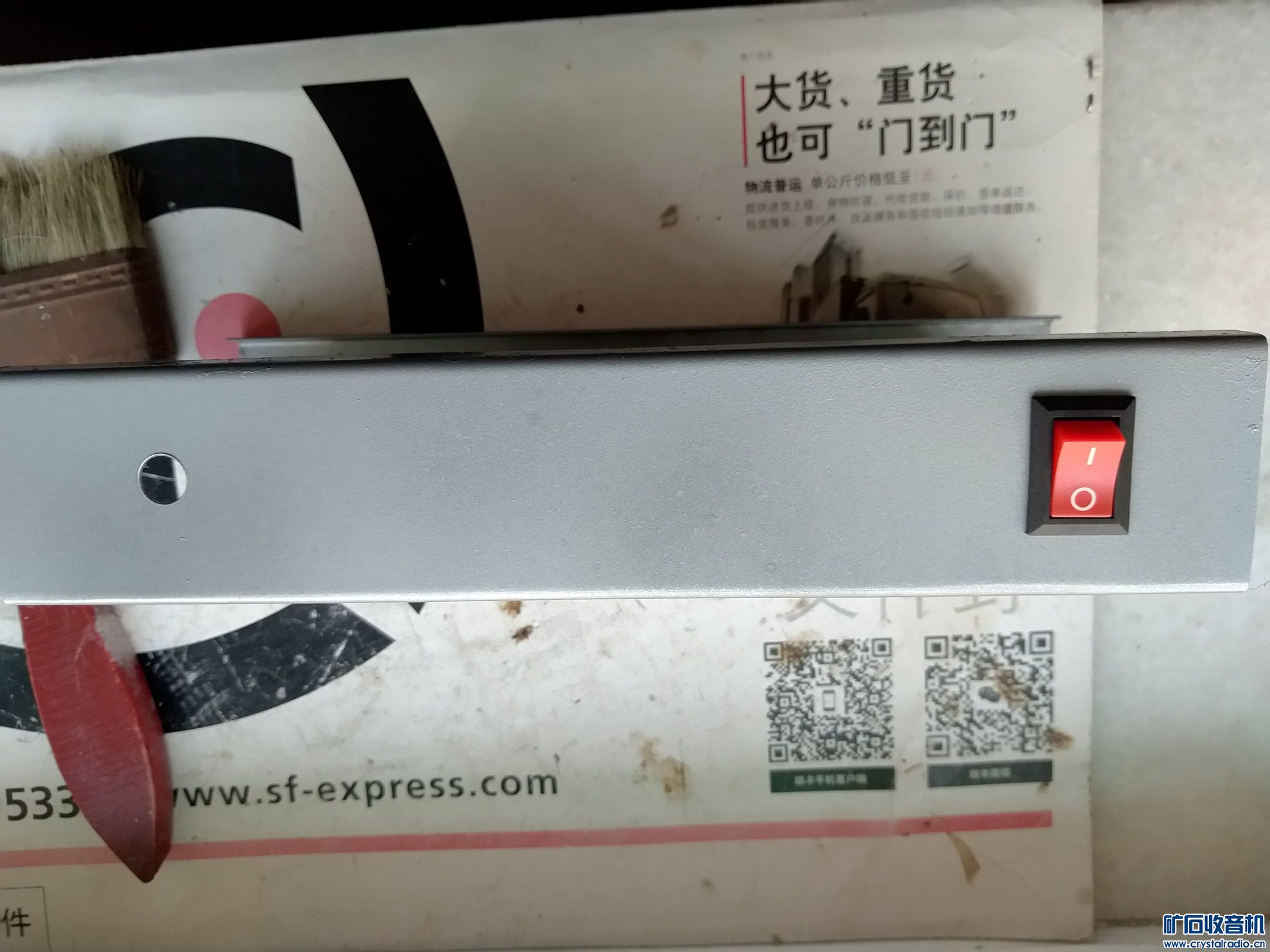

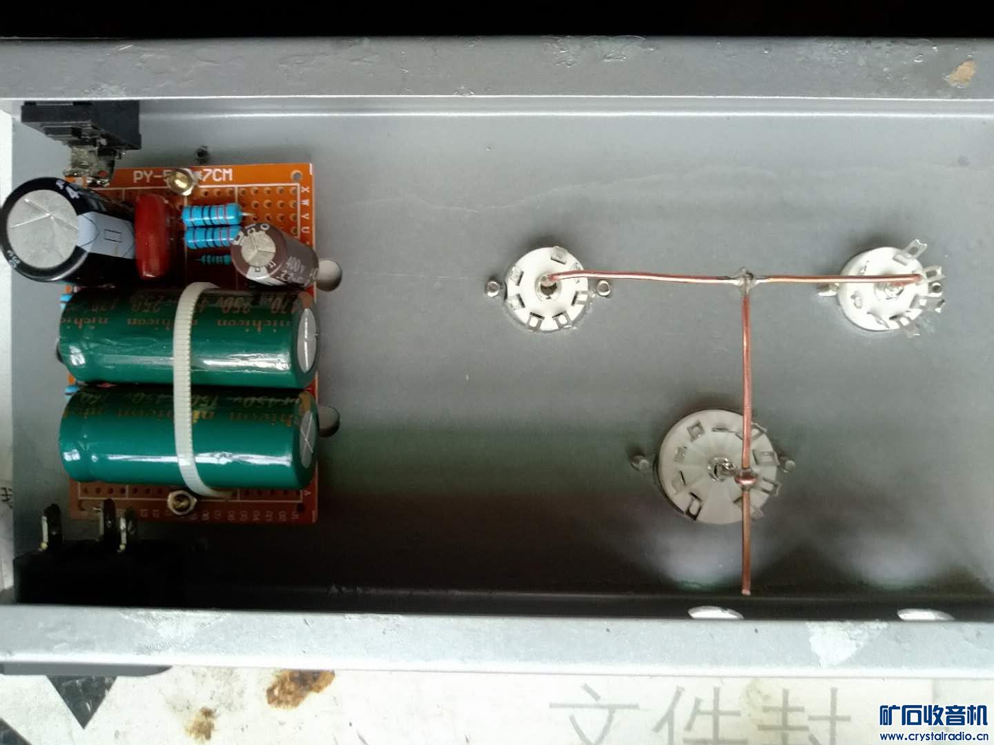

这个新设计的电路还没做好,上个月做了个6J1+6N3的声音还不错,而且用6J2替换6J1后发现音乐性大增,线性也比6J1好很多,低频下潜更深,所以这次针对6J2重新设计了一下再做个6J2的,这几天应该会做好:机箱已经做好,电源板也做的差不多了,差一个电容,明天到。

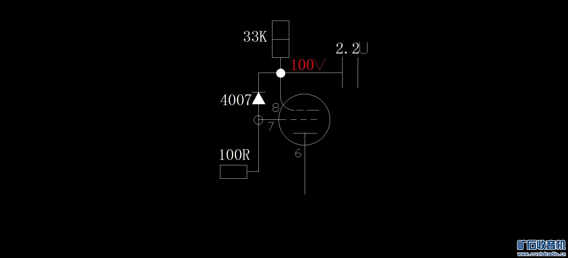

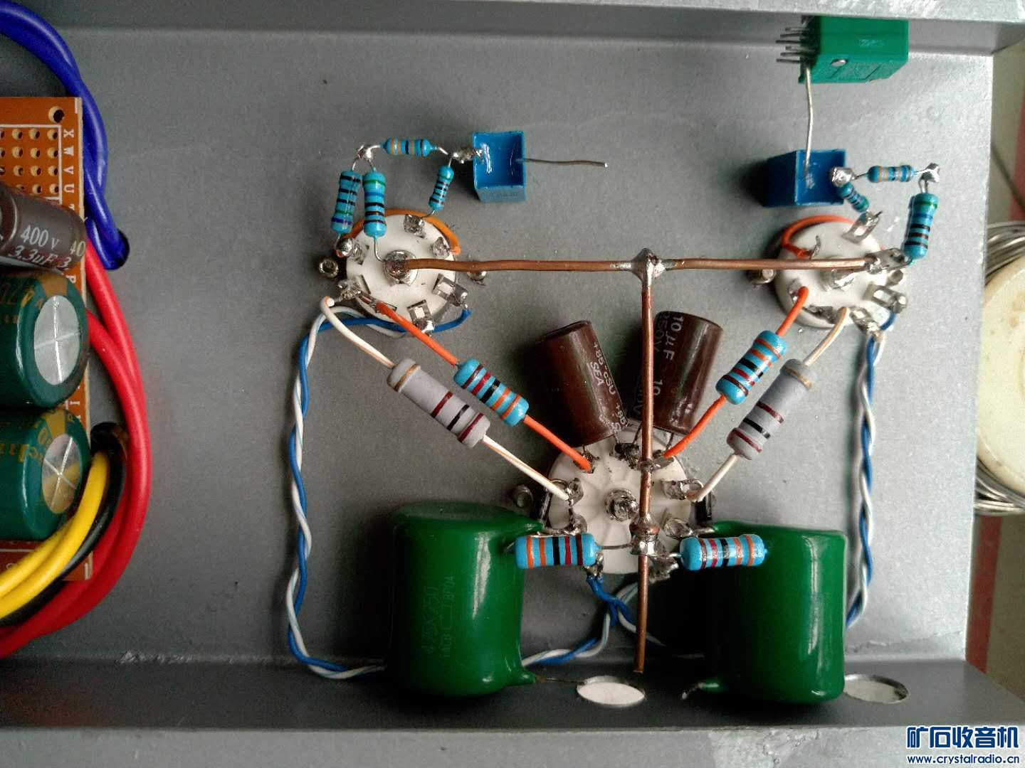

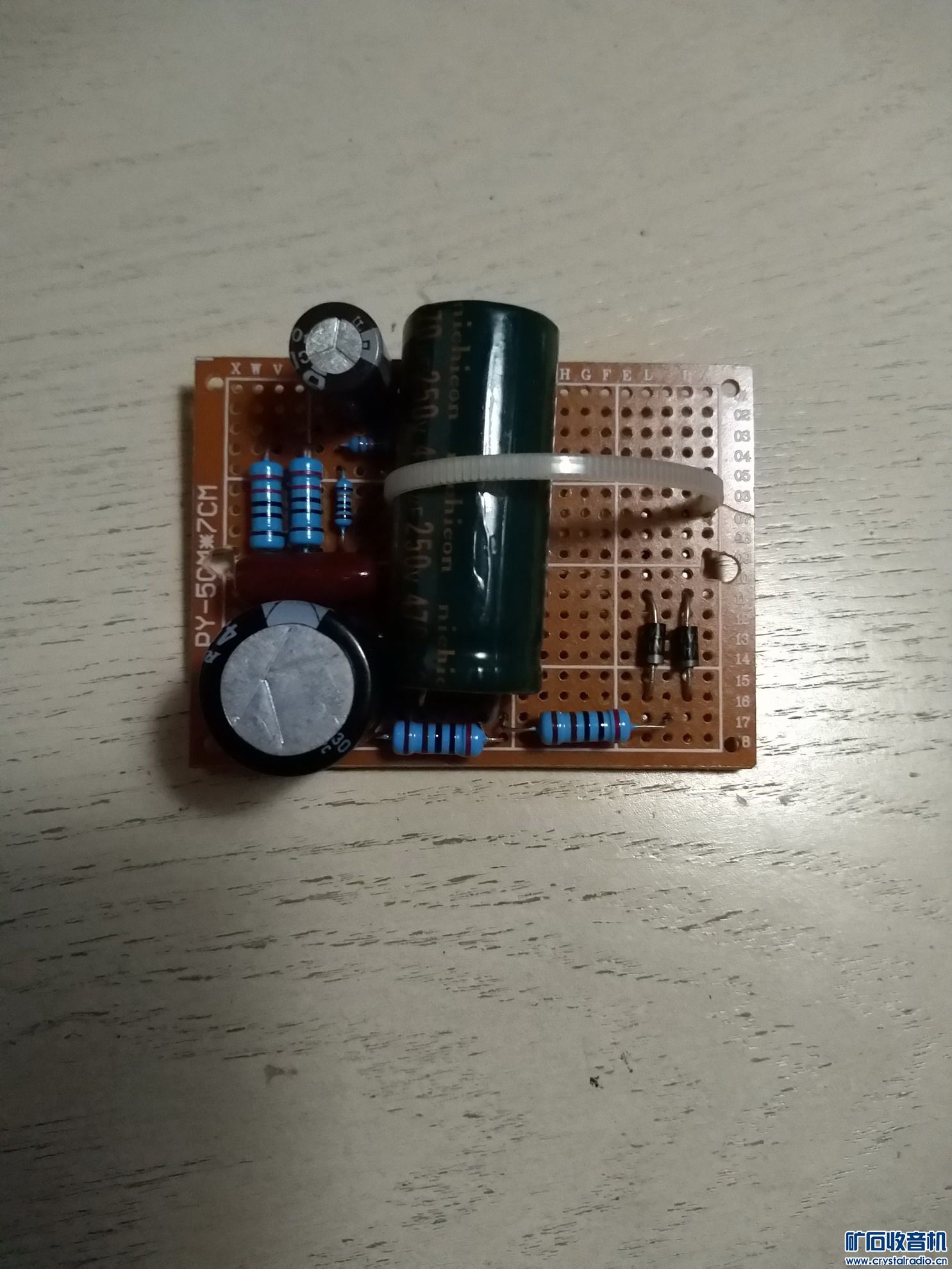

 楼主| 发表于 2020-7-23 19:47:59 | 显示全部楼层
今天电容到了,把电源板完成了,用的是你吃康低阻电容,第三级滤波用的红宝石电容。底板上接地母线焊好,上图

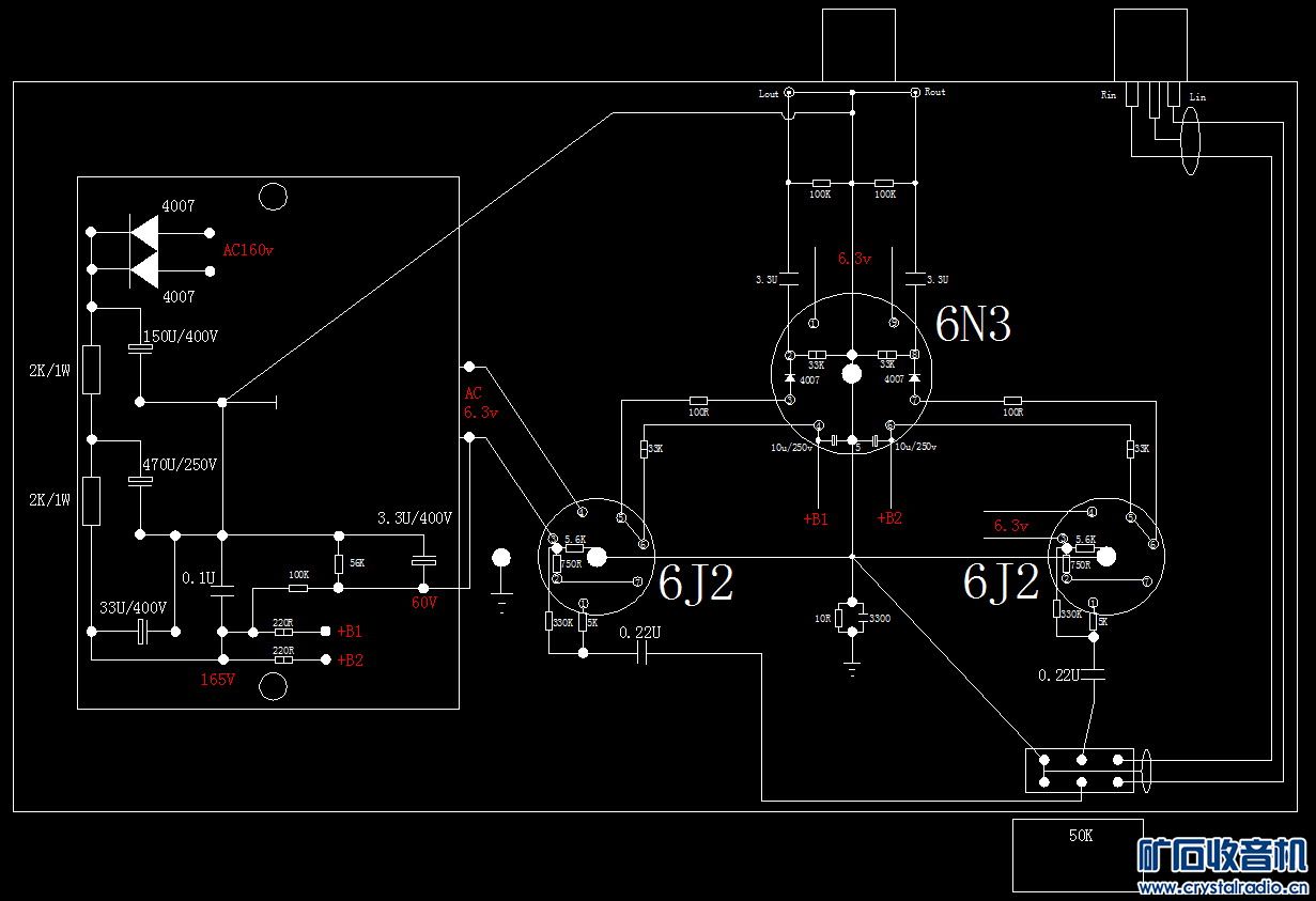

 楼主| 发表于 2020-7-23 20:15:52 | 显示全部楼层
发表于 2020-7-24 08:45:17 | 显示全部楼层
hzcj 发表于 2020-7-23 09:15
阴随直耦的在阴随管的栅阴极加一个二极管,用来保护开机时阴极电压没到位
不想这样搞了,看着就不舒服!胆结石病得不轻!
 楼主| 发表于 2020-7-24 09:26:17 | 显示全部楼层
加保护二极管是隔壁J版发明的,不影响音质,从理论上分析的确不影响音频通道。他的一篇阴随设计,写的真好

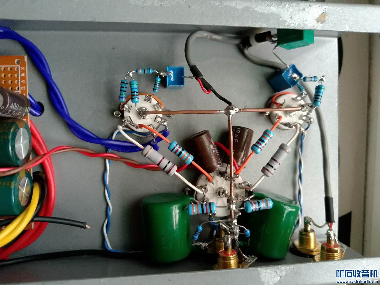

 楼主| 发表于 2020-7-24 15:03:31 | 显示全部楼层
今天抽空把元件焊起来了,明天再通电试机。
