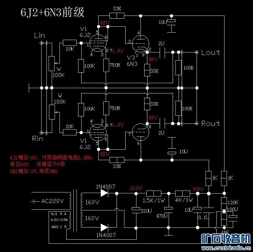

准备做一台6J2+6N3的前级,请各位大师指导!
 楼主| 发表于 2020-7-12 22:35:52 | 显示全部楼层
47U去掉增益还是很高,反正用这个前级推数字功放或8W的小甲机,音量就从来没有超过9点,一般都是7点左右就够了;就是这个电路,用6J2替代了6J1,感觉效果很不错,所以才准备针对6J2专门设计个前级

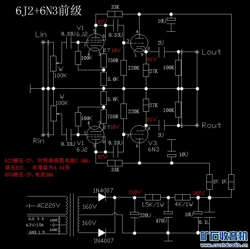

最终改成下面2个方案,那个更好点?
发表于 2020-7-13 11:43:11 | 显示全部楼层
hzcj 发表于 2020-7-13 11:40
最终改成下面2个方案,那个更好点?
我比较喜欢后者。环路反馈让失真度有保证。
 楼主| 发表于 2020-7-13 11:46:02 | 显示全部楼层
采用大的环路负反馈直耦的?现在这样帮我看看还有问题吗?
发表于 2020-7-13 11:54:28 | 显示全部楼层
感觉没啥问题,现在粗略估计大环路反馈这图放大倍数4.44倍。建议增加一个两电阻串联组成的泄放电路,分压出来一个40-50V的电压给灯丝垫高。
 楼主| 发表于 2020-7-13 13:01:18 | 显示全部楼层
jupeter 发表于 2020-7-13 11:54
感觉没啥问题,现在粗略估计大环路反馈这图放大倍数4.44倍。建议增加一个两电阻串联组成的泄放电路,分压出 ...
6J1也要垫高吗?

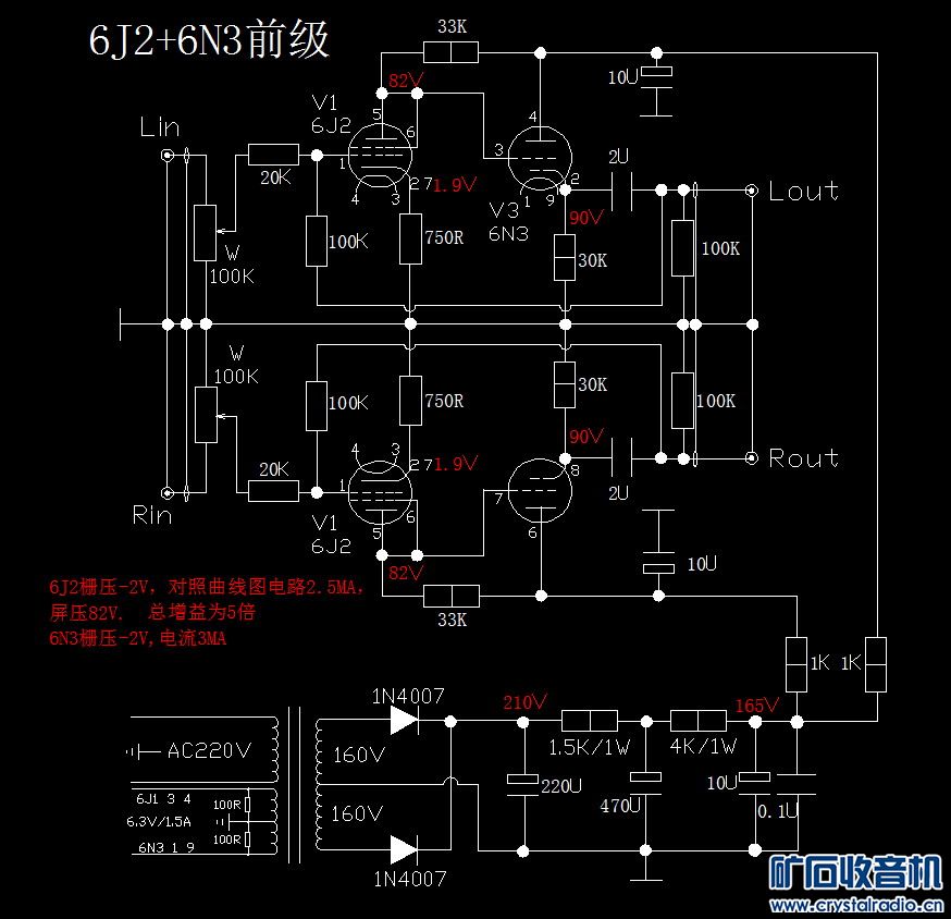

发表于 2020-7-13 13:17:54 来自手机 | 显示全部楼层
对,一套灯丝,要垫都垫
 楼主| 发表于 2020-7-13 13:45:20 | 显示全部楼层
jupeter 发表于 2020-7-13 13:17
对,一套灯丝,要垫都垫
好的,最后定下来就按这个图了
发表于 2020-7-13 15:07:50 | 显示全部楼层
hzcj 发表于 2020-7-13 13:45
好的,最后定下来就按这个图了
灯丝绕组垫高意思就是原来接地的那一端不接地,改接到电阻分压点。
 楼主| 发表于 2020-7-13 15:12:53 | 显示全部楼层
哦,好的,明白了,谢谢!

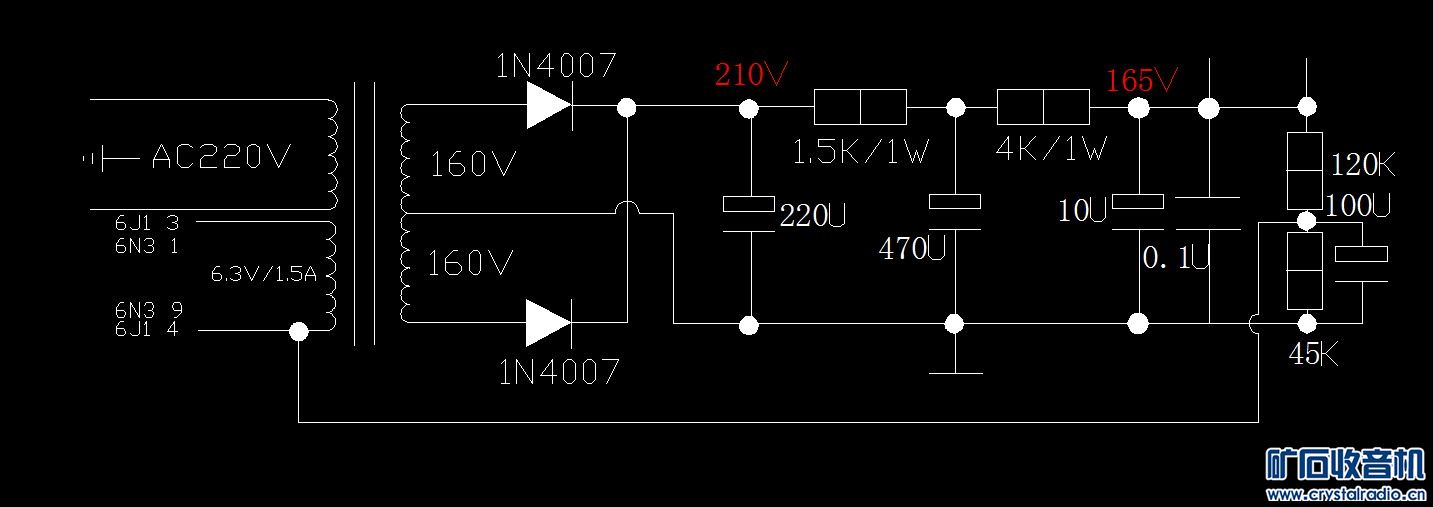

发表于 2020-7-22 10:06:47 | 显示全部楼层
我有一个次级输出 为140V的电源,想做这个,电压有点低,是否一定要按照线路图标注的工作电压?
 楼主| 发表于 2020-7-22 10:17:57 | 显示全部楼层
140V够了,你把电源部分的那二个电阻改一下,调到输出为165V就可以了
发表于 2020-7-22 10:29:13 | 显示全部楼层
好的,正在备料中,谢谢!
发表于 2020-7-22 11:05:10 | 显示全部楼层
好的,最后定下来就按这个图了
直偶的开机时会不会有一声咔嚓声的?
我做过6J1+6N3的会有一声咔嚓声的!
