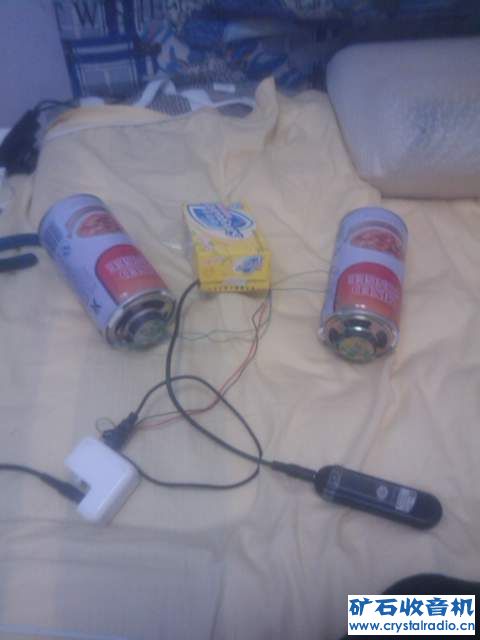

发表于 2011-5-5 23:07:14 | 显示全部楼层 |阅读模式

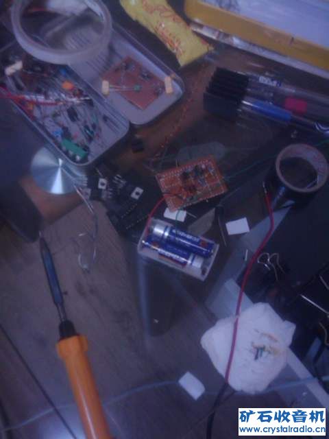

一个肥皂盒子,两个八宝粥罐子,两个电脑上的“蜂鸣器”〈开机时bios嘀的一声就是它们干的〉一小片以前剩下的洞洞板,一片la4225,日光灯镇流器里面的什么芯片用的散热片,四个电容(1000uF,2.2uF*2,470uF)一根废usb线,一根二段三线头子,数根细铜心旧电线。
ok,开工!
制作简略说一下,把扬声器固定到八宝粥筒子上,焊如下电路(图)。
中途俺被电烙铁烫了一下,剧痛,不过沾了冷水要舒服一点,坚持焊玩了。
然后。。。。就好了。电路异常简单。
看到自己的作品成功,手也舒服一些了。。。还是痛。
不废话,看图!
 楼主| 发表于 2011-5-5 23:09:53 | 显示全部楼层
内部图。拖出来。

 楼主| 发表于 2011-5-5 23:16:34 | 显示全部楼层
我的制作现场。
以前35瓦的烙铁都没这个20瓦的这么厉害。以前烫一下也就痛3分钟。
[ 本帖最后由 1344413992 于 2011-5-5 23:20 编辑 ]
发表于 2011-5-5 23:45:58 | 显示全部楼层
有创意但音质不会太好
 楼主| 发表于 2011-5-5 23:55:48 | 显示全部楼层
回复 5# 怀念徃事 的帖子
的确如此,不过我只是玩玩的。
发表于 2011-5-6 09:22:30 | 显示全部楼层
找一段口径相当的PVC管(新楼房装修有的是),远比易拉罐 音质好。
发表于 2011-5-6 09:33:57 | 显示全部楼层

发表于 2011-5-8 21:21:57 | 显示全部楼层
重金属音乐!!!
音乐有时会和铁筒产生共振,那是相当难听的!!!
 楼主| 发表于 2011-5-8 21:55:45 | 显示全部楼层
回复 12# Bayaer 的帖子
嗯,按白老指示换pvc了,当天只是没材料,饥不择食了,呵呵。
