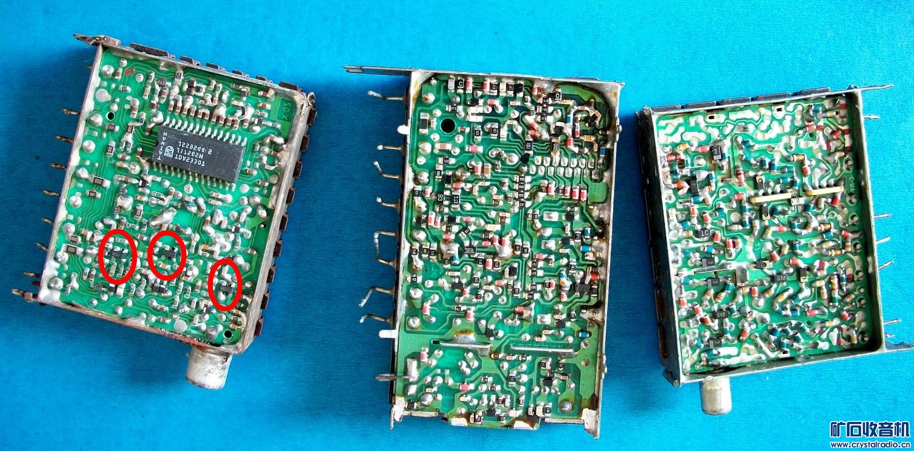

电路图中标号3EQ、MOS、U94、U46、U35,3DQ等塑封贴片MOS场效应晶体管,废彩电、录像机高频头里能拆到,这些塑封贴片场管只不过是标号不同的同类型管,实验证明有的标号场管实用性能比3DQ好。

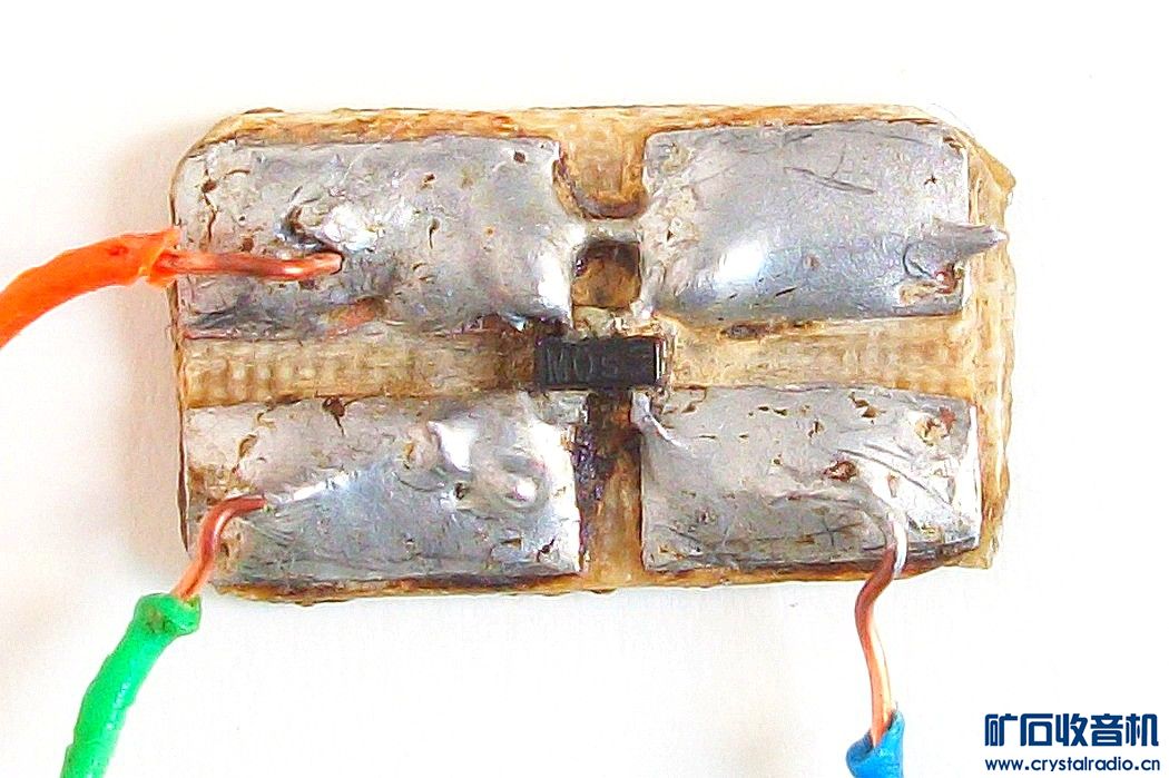

 楼主| 发表于 2020-2-20 19:09:28 | 显示全部楼层
标号MOS、U94、U46、U35塑封贴片MOS场效应晶体管
MOS场管
U94场管
U46、U35场管
 楼主| 发表于 2020-2-26 11:35:04 | 显示全部楼层
废高频头里能拆到众多标号塑封贴片MOS场效应晶体管
左边一个高频头里有3个标号MOS场管(性能比3DQ好)

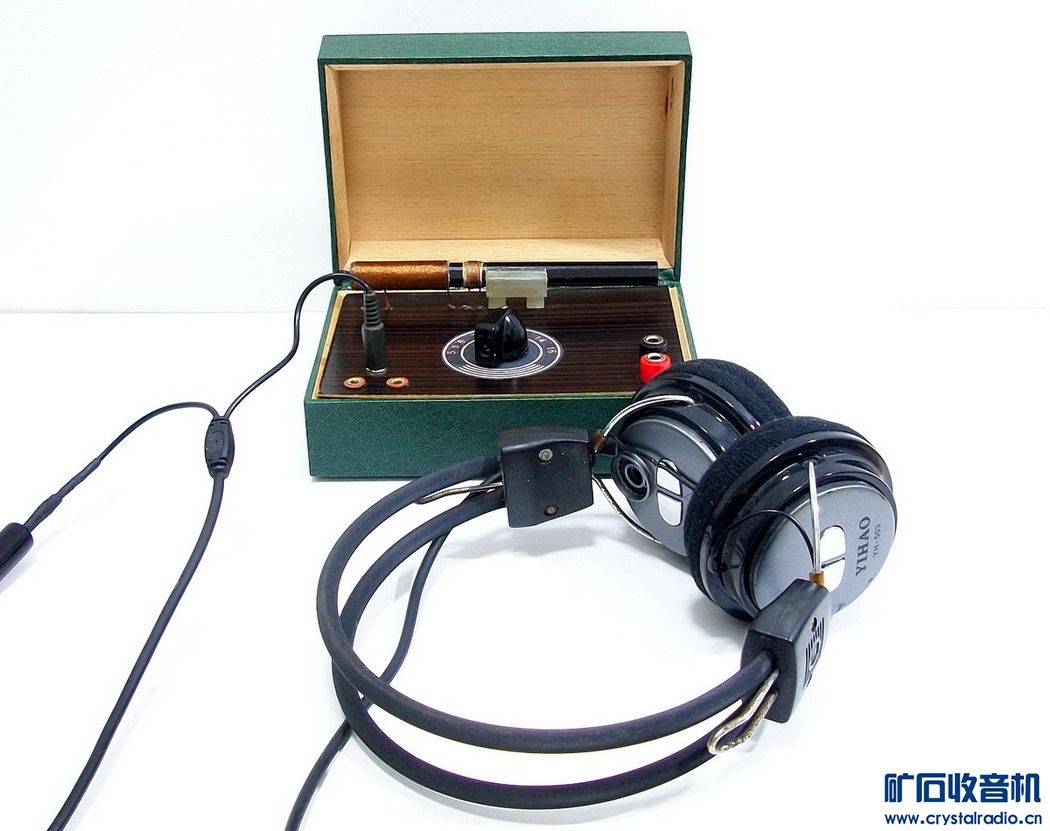

 楼主| 发表于 2020-3-3 10:20:12 | 显示全部楼层
陪你玩儿时尚 发表于 2020-1-20 03:01
祝楼主早日装机成功!
无电源3DQ单管机做好了,现居住在市中心电梯楼,天线架设困难,室内拉15米粗电线当天线,无声。

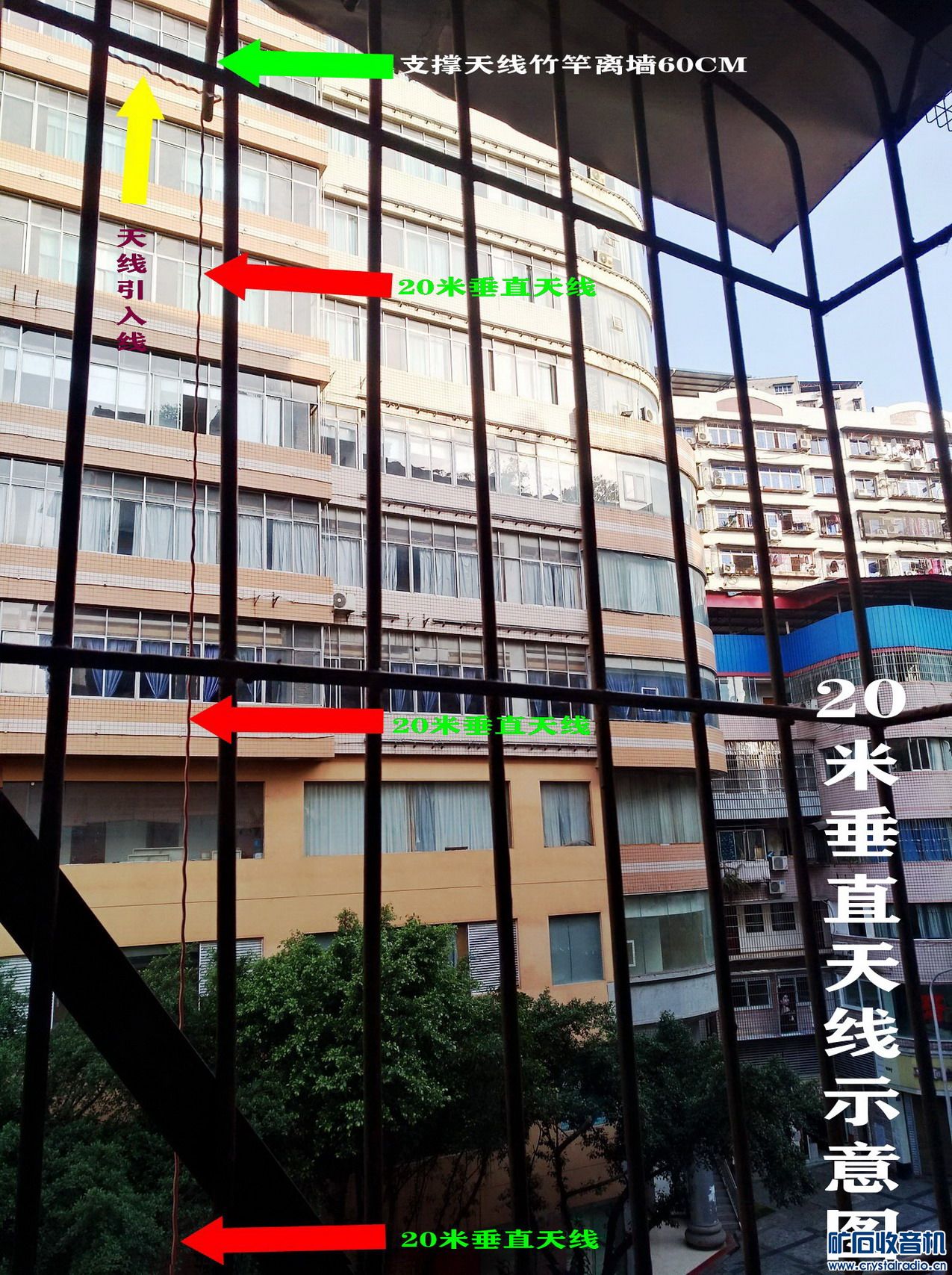

 楼主| 发表于 2020-3-14 20:21:19 | 显示全部楼层
重新安装了20米垂直天线,无电源3DQ单管机仍然无声。
室外垂直天线

发表于 2020-3-17 16:39:45 | 显示全部楼层
航标灯 发表于 2020-3-16 20:44
昨晚,接上室外天线又仔细收听一阵,还是不响,可能是现居住地信号弱,没有可供收听的中波电台信号!
别急着下结论,找个晴朗的天气,傍晚到楼顶,距离楼面高点,临时拉十几米水平天线来试听。天线距离地面(楼顶、墙面)越高越好,至少一人以上高度。地线就临时搭在避雷带上吧。
