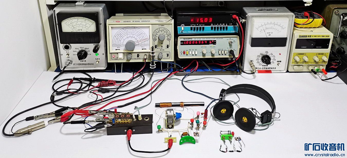

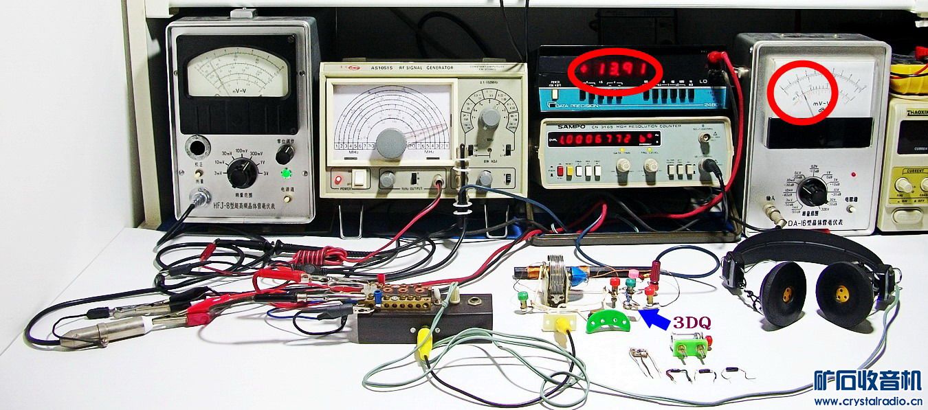

 楼主| 发表于 2020-7-18 21:35:08 | 显示全部楼层
老虎哥01 发表于 2020-7-13 18:09
3EQ场效应晶体管比3DQ的跨导要大,应该灵敏度更高!
同等测试条件下,3EQ场效应晶体管灵敏度比3DQ高。
3EQ做的无电源机与3DQ一样音频输出会失真,此类型场效应晶体管用于无电源机中,检波后音频输出严重失真是它们共有特性!
发几张测试图片供参考
同等测试条件下,3EQ与3DQ音频信号输出幅度。
3EQ音频信号输出幅度
3DQ音频信号输出幅度

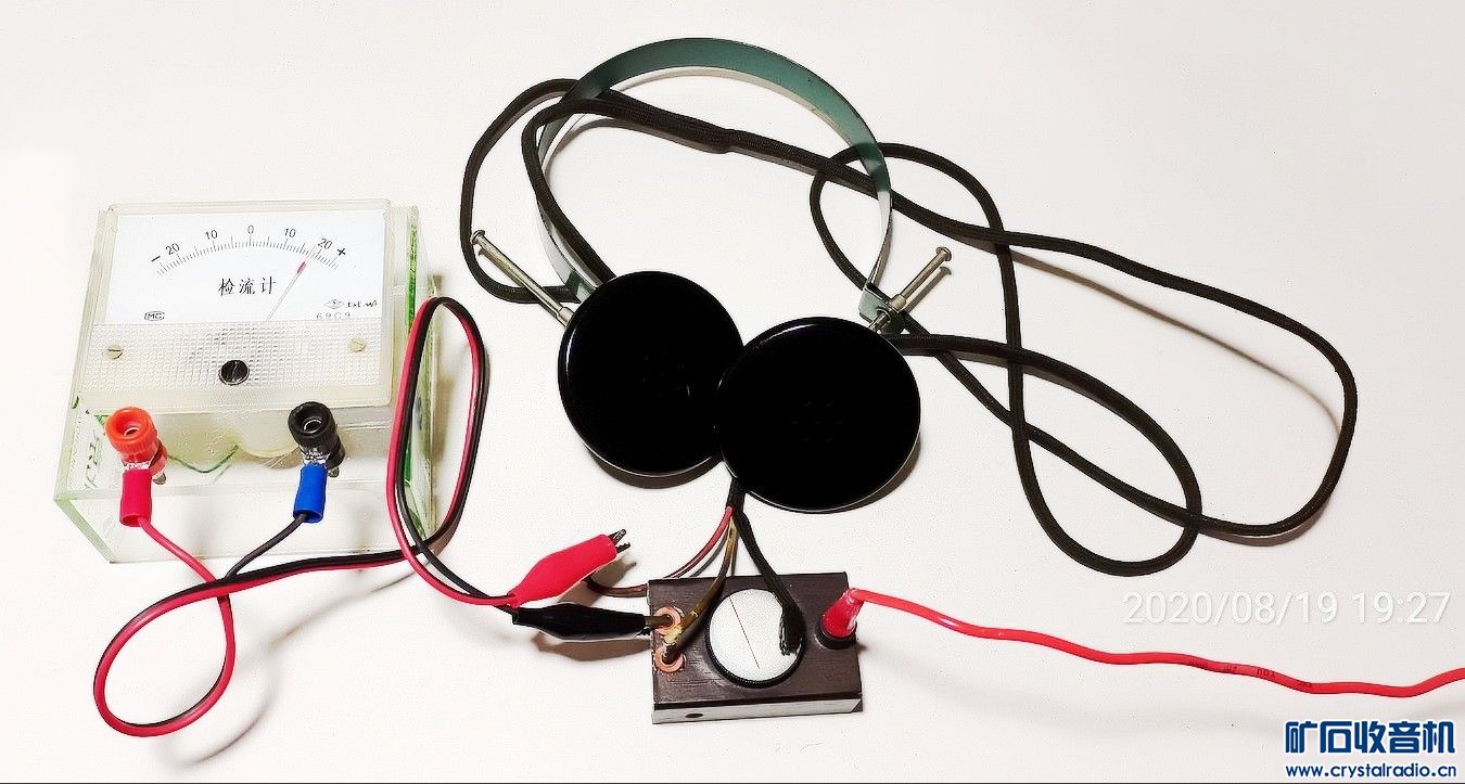

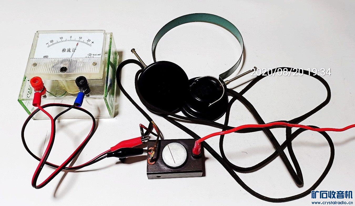

 楼主| 发表于 2020-8-23 11:07:27 | 显示全部楼层
2020.8.20.19∶34 —20∶30收听,输出不超过10μA。

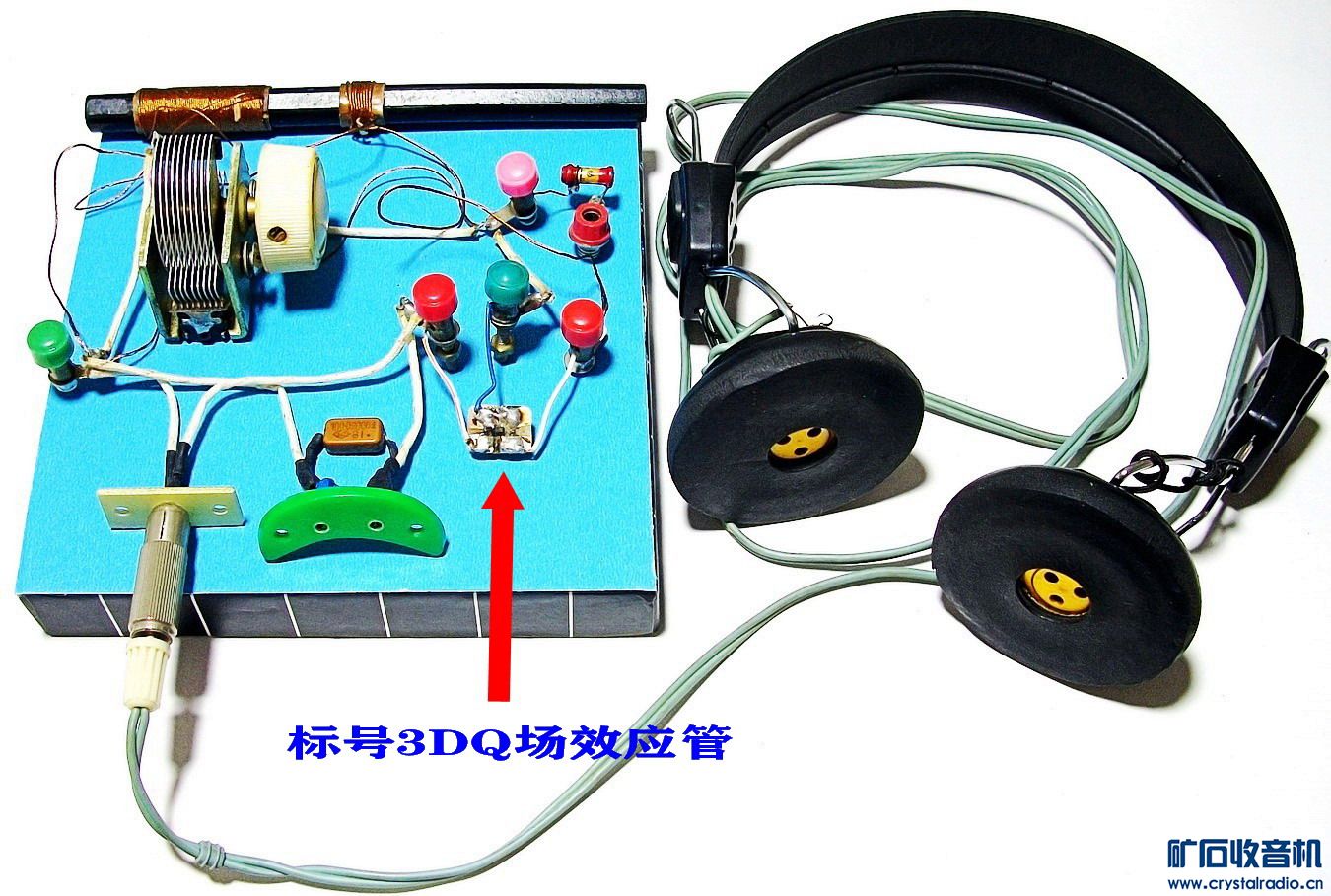

矿石收音机,无电源各种标号场效应晶体管机,简单易做。
下面是3台简易机裸机图;
图一  单回路矿石收音机
图二  标号3DQ场效应晶体管单管机
