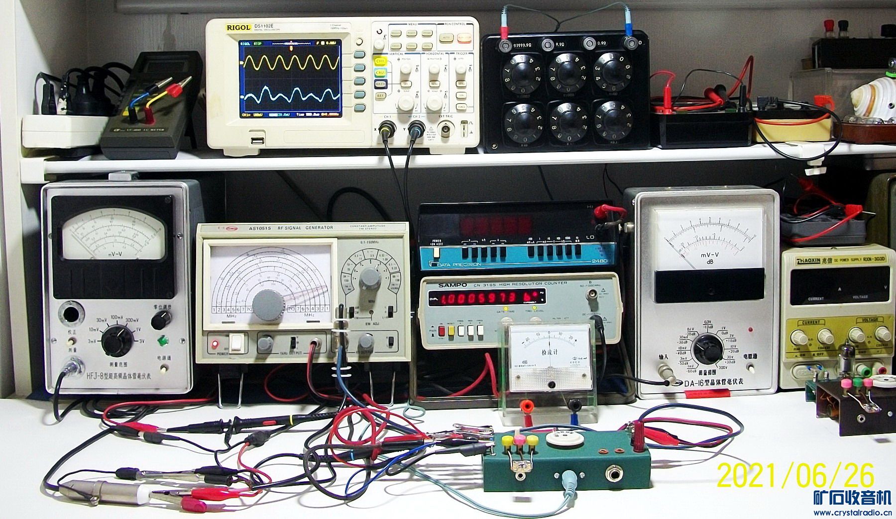

无电源场效应晶体管机(标号3DQ管检波)音频输出信号出现无规律严重失真。
2021.6.26.测试现场

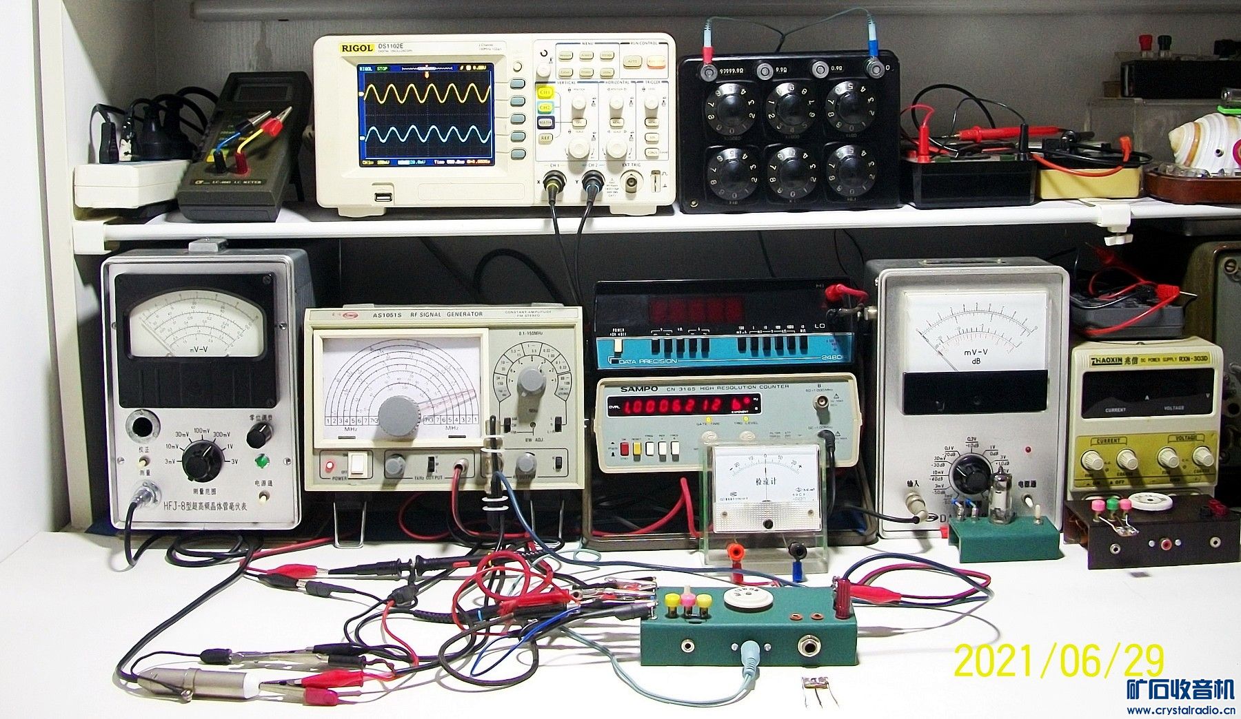

2AK6晶体二极管检波音频输出信号保真度极高
2021.6.29.测试现场

标号3DQ场效应管检波,音频输出直流负载600Ω
2AK6晶体二极管检波,音频输出直流负载4000Ω

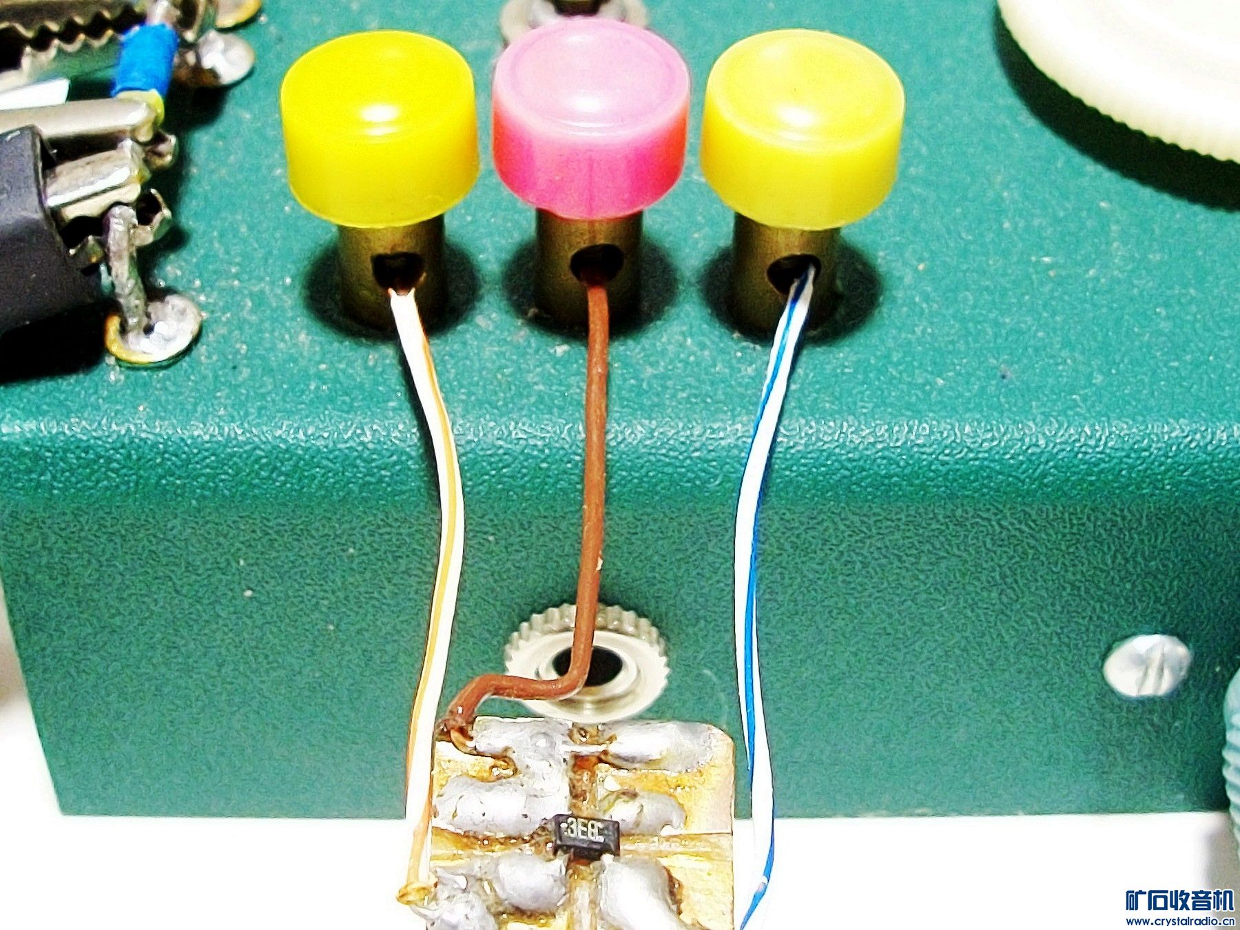

无电源场效应晶体管机

无电源场效应晶体管机(标号3EQ管检波)音频输出信号出现无规律严重失真。
2021.7.19.测试现场

无数次实验证明,标号3EQ、3DQ类型场效应晶体管用于无电源机中检波,存在着先天不足两大缺陷。
a.严重受接收环境信号影响,信号弱的地方无法出声,弱信号下它的检波效果比国产2AP、2AK型晶体二极管差许多。
b.无论信号强弱,它检波后的音频输出信号都会出现无规律严重失真,根本无法欣赏到原汁原味电台播音。
