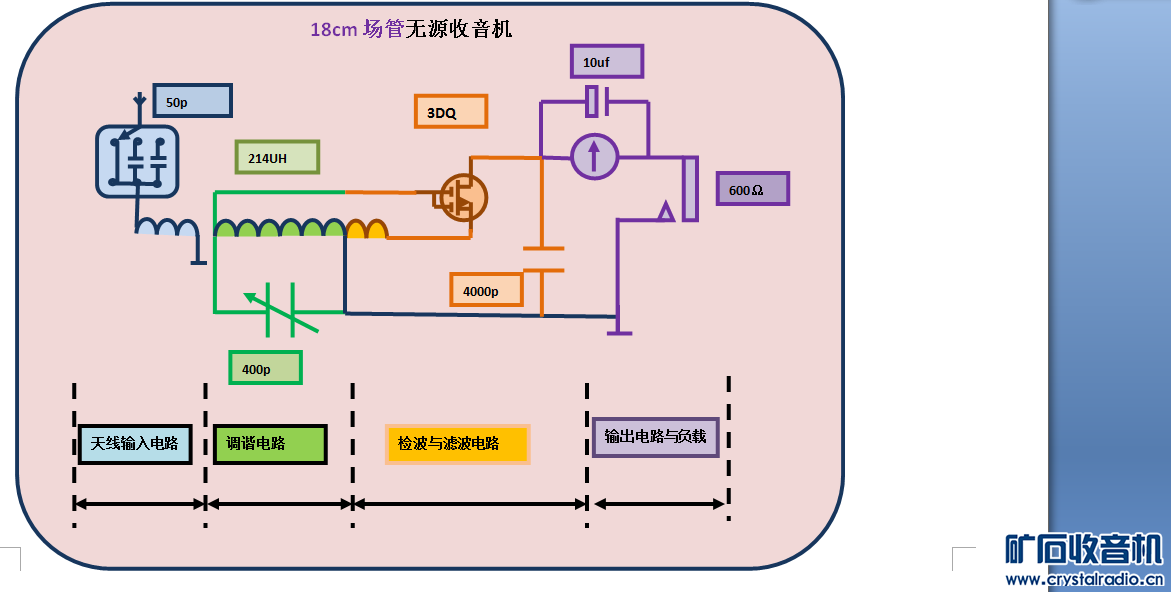

准备用网购两毛钱一只3DQ场管做台无电源机
发表于 2020-1-19 16:33:53 | 显示全部楼层 |阅读模式
手中有许多网购进口原装3SK143-Q(标号3DQ)、进口原装3SK144-Q(标号3EQ)塑封贴片MOS场效应晶体管,3EQ管一只0.10元,3DQ管一只不到0.20元。
近期焊接了多只,元器件基本凑齐,有时间准备用它做台无电源场管机。
进口原装3SK143-Q场效应瞐体管(标号3DQ)
进口原装3SK144-Q场效应瞐体管(标号3EQ)
焊接好的3EQ 3DQ场效应瞐体管
测试调谐线圈电感量
装机元器件

场管矿石机性能比二极管有优势许多,灵敏度和选择性都有明显提高,对调谐电路的分布电容影响也小许多,同样的情况下,高端收到的范围更高。

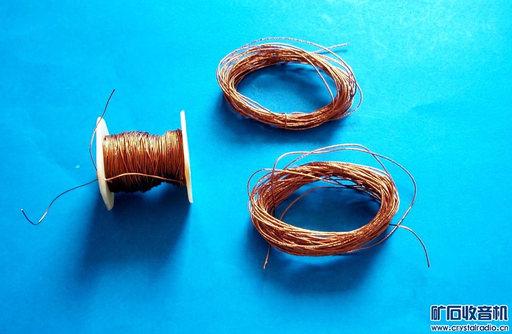

发表于 2020-1-19 17:00:32 | 显示全部楼层
线圈材料?圈数?

 楼主| 发表于 2020-1-20 14:32:54 | 显示全部楼层
zxzdm189 发表于 2020-1-19 17:00
线圈材料?圈数?
线圈用自制绞合线绕制,调谐线圈绕80圈,20圈处抽头。
 楼主| 发表于 2020-1-20 14:43:45 | 显示全部楼层
线圈材料?圈数?
自制多股绞合线

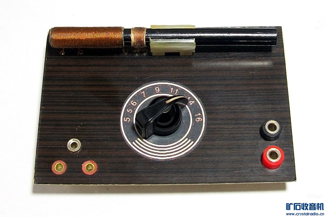

 楼主| 发表于 2020-2-5 14:23:02 | 显示全部楼层
无电源场管机面板排列完工。
发表于 2020-2-5 15:45:42 | 显示全部楼层
期待试听结果。
