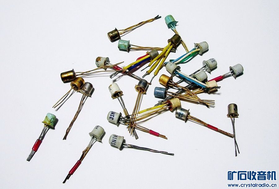

 楼主| 发表于 2021-12-15 10:19:44 | 显示全部楼层
自己动手做,很好!
废彩电、录像机高频头里能拆到各种标号场效应晶体管,这些场效应管只不过是标号不同的同类型管,实验证明有的标号场效应管性能比3DQ好。
国产2AP、2AK型晶体二极管检波灵敏度高,稳定性好,检波后音频输出信号保真度极高。
弱信号下,2AP、2AK型晶体二极管检波效果比标号3DQ类型场效应管要好许多。
一只点接触型晶体二极管运用在收音机检波电路中,无论灵敏度、信号还原保真度都有优良表现。
 楼主| 发表于 2021-12-22 19:49:15 | 显示全部楼层
部分做实验检波器件
2AP9、2AK12晶体二极管             (音频输出信号保真度极高)
活动矿石、1K2直热式电子管        (音频输出信号保真度极高)
标号3XP、3EQ、3DQ场效应晶体管(音频输出信号无规律严重失真)
 楼主| 发表于 2022-1-2 13:59:37 | 显示全部楼层
部分做实验检波器件3DO1G 3DO1F场效应晶体管
 楼主| 发表于 2022-1-10 09:54:43 | 显示全部楼层

 楼主| 发表于 2022-1-26 11:09:04 | 显示全部楼层
部分做实验3SN1C、3SN1D、3SN1E、CS1B、CS1E、CS2D、CS2E场效应晶体管
