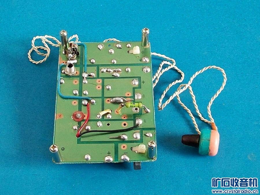

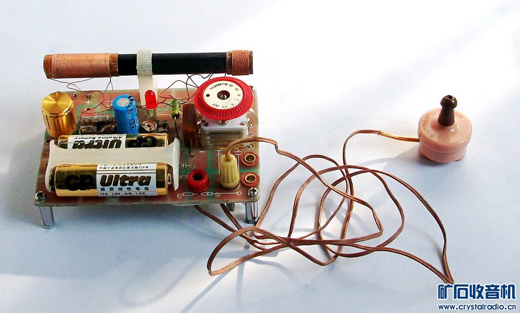

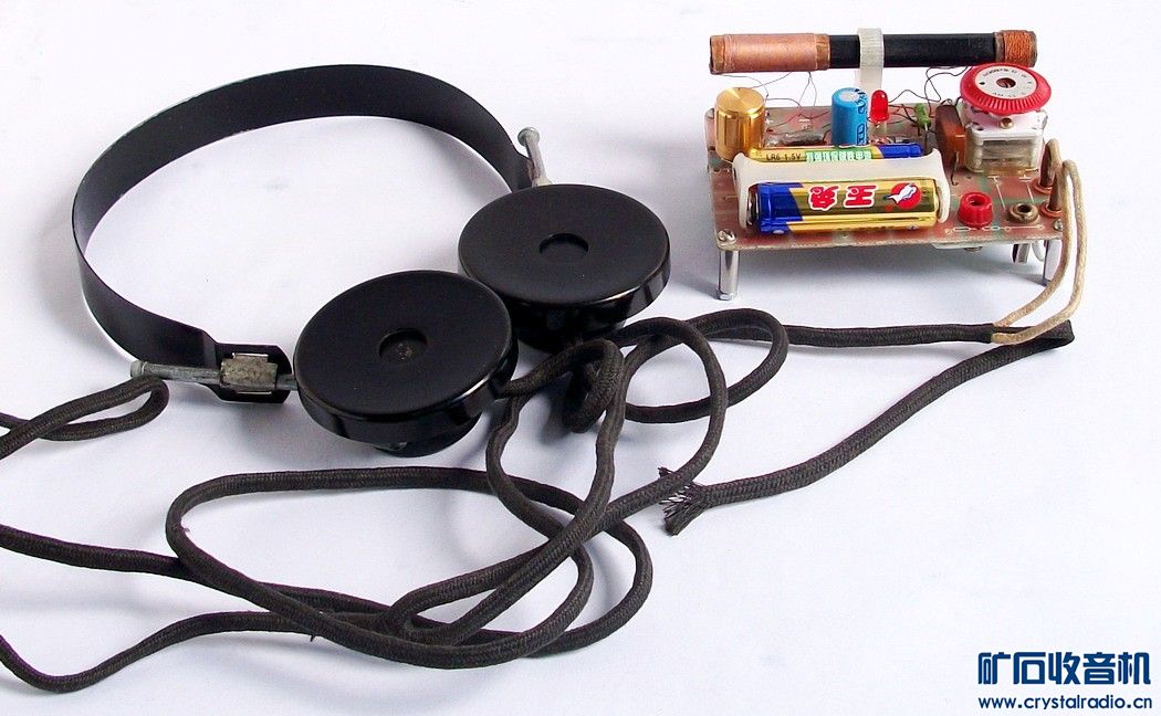

接收地信号弱,屡次做无电源3DQ机不出声,只好放弃无源机制作,前几年做了几台成本低廉的3DQ单管机,由于制作成本极其低廉贴出来供大家参考。

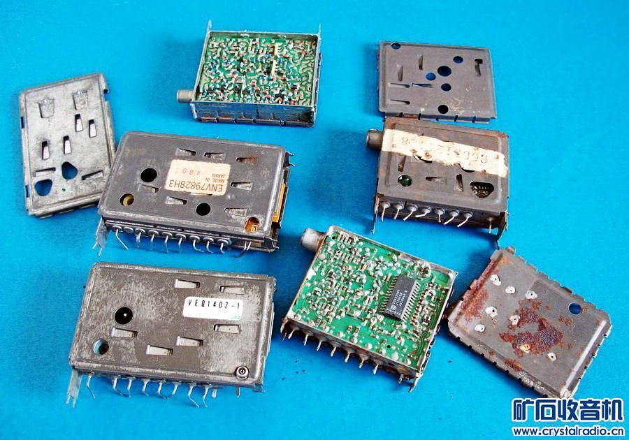

3DQ塑封贴片MOS场效应晶体管很容易找到,废旧高频头里可以拆得,网购很便宜,全新进口原装去除快递费零售0.20元一只。
3EQ与3DQ是同类型塑封贴片MOS场效应晶体管,3EQ网购更便宜,全新进口原装零售0.10元一只。
废彩电、录像机高频头里能拆到众多标号的塑封贴片MOS场效应晶体管,比如3EQ、3DQ、MOS、U94、U46、U35等,这些塑封贴片场管只不过是标号不同的同类型管,实验证明有的标号场管实用性能比3DQ好。
单管机机架、旋钮、电阻、磁棒、可变电容、可调电阻、固定电容、绞合线线圈、3.5mm耳机插座......可以从报废收音机,废电路板上拆得。
本机外接天线晚上能收到6个中波台。
装机元器件
废收音机,废电路板上拆得。
刚买的全新进口原装3SK143-Q(标号3DQ),拍下20只(实发21只)总付款14元,去除快递运费一只不到0.20元。

废彩电、录像机高频头里拆得的标号MOS、U94、U46、U35、3EQ、3DQ塑封贴片MOS场效应晶体管,它们是标号不同的同类型管,实验证明有的标号场管实用性能比3DQ好。
标号MOS场效应晶体管
标号U94场效应晶体管
标号U46、U35场效应晶体管
标号3EQ场效应晶体管
标号3DQ场效应晶体管

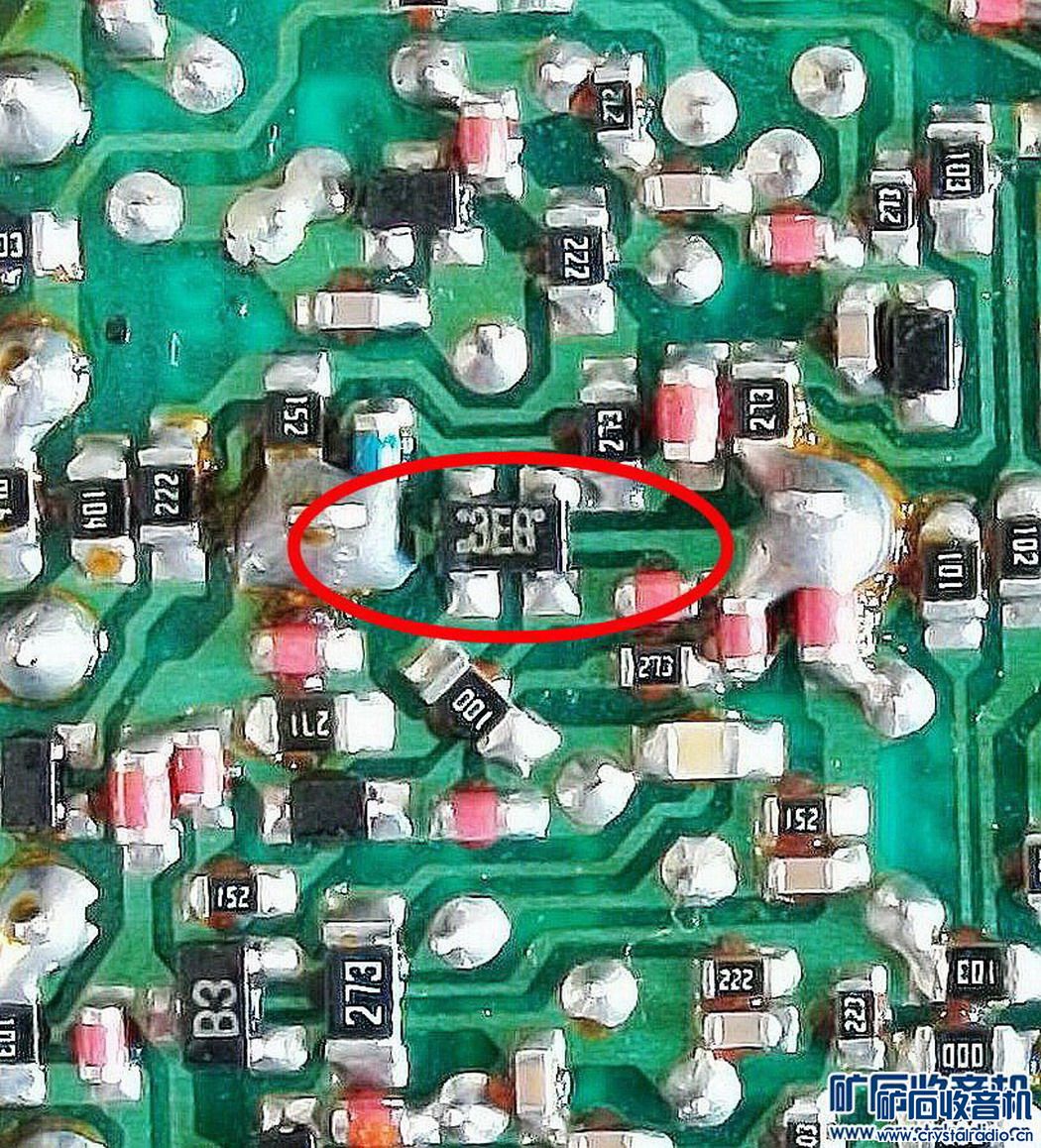

拆缷3EQ、3DQ场效应晶体管
从废旧高频头里拆卸3DQ、3EQ等系列塑封贴片MOS场效应晶体管,最佳办法是用热风枪吹化焊锡就能完好无损取下。

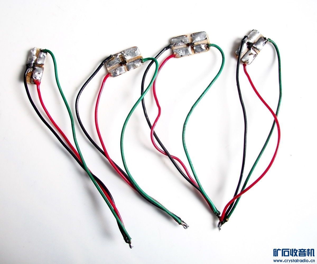

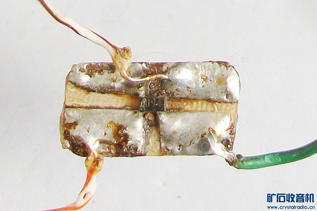

焊接3DQ、3EQ场效应晶体管
焊接3DQ、3EQ等系列塑封贴片MOS场效应管要注意防静电。
MOS场效应管的栅、源极间是绝缘的,具有很高的输入阻抗,很容易感应上静电和其它电压,一旦感应上电荷就很难释放导致绝缘层击穿。

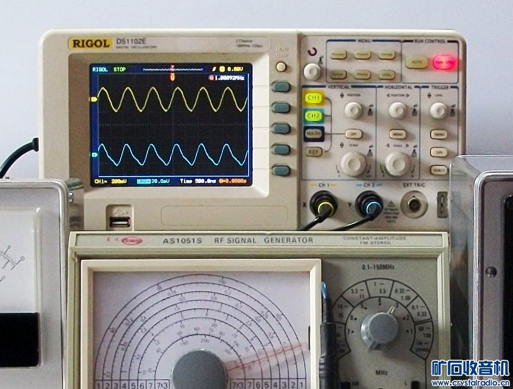

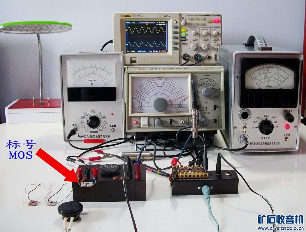

检测标号3DQ、MOS、3EQ场效应晶体管

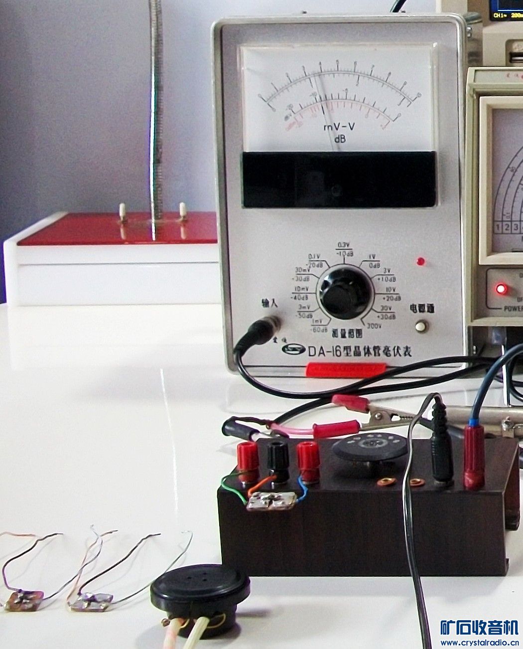

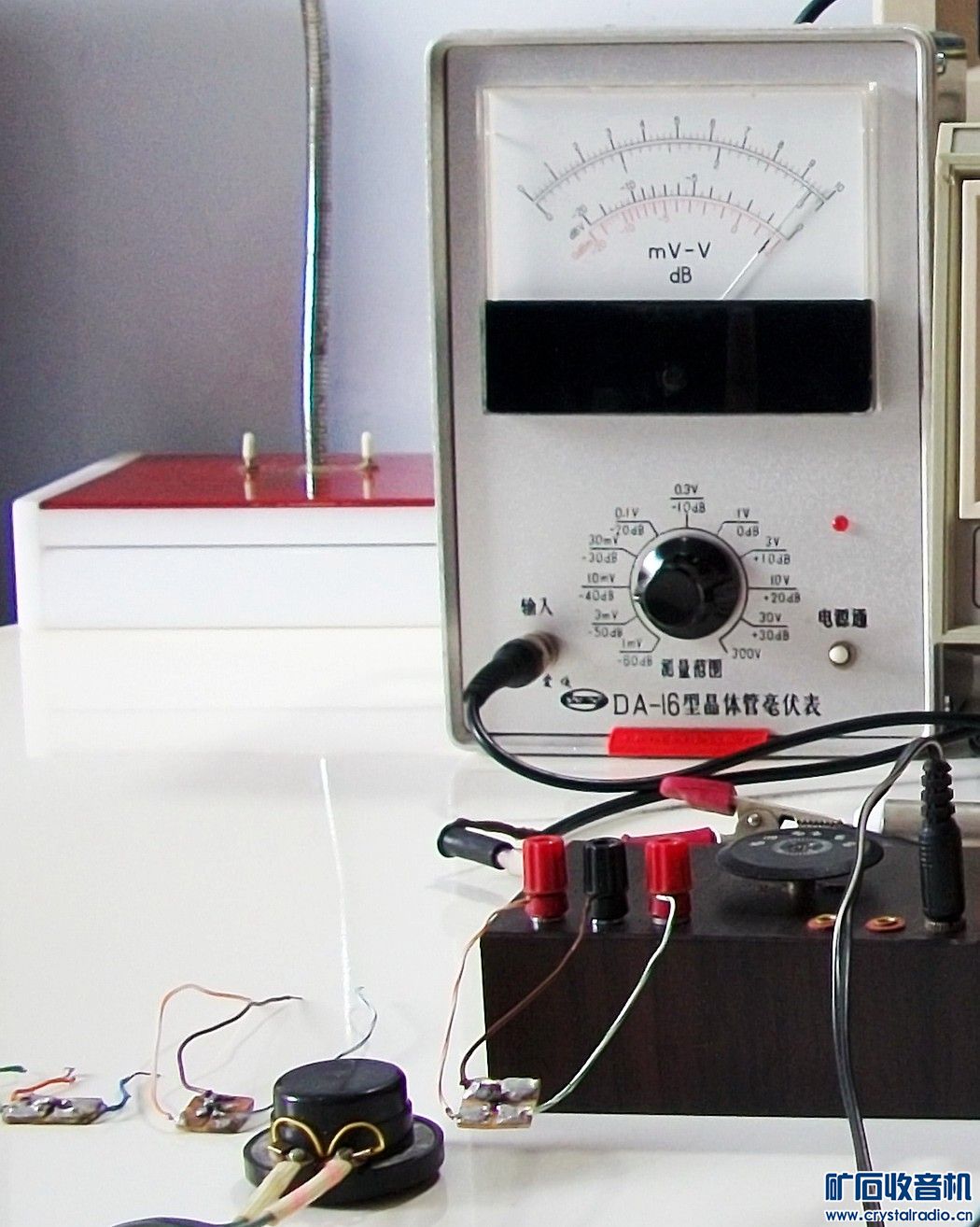

定频、定压、定负载检测标号3DQ、MOS、3EQ场效应管晶体管,测试结果MOS、3EQ管性能比3DQ管好。
AS1051S高频信号发生器定频中波1000KHz发射,高频幅度定压130mv输出。
HFJ-8超高频毫伏表掷于300mv档,严格监测由AS1051S产生的高频幅度定压在130mv输出。
DA-16毫伏表检测被测管音频输出电压,测量标号3EQ、3DQ管时掷于10mv档,测量标号MOS管时掷于10mv档暴表,转换到30mv档测量。
检测器音频负载300Ω,负载耳机可以清晰监听音频信号的强弱。
普源DS1102E示波器CH1通道监测高频信号源工作频率,输出幅度,输出波形,CH2通道监测音频输出幅度,输出波形失真情形。

检测标号MOS场效应晶体管
3DQ、MOS、3EQ场效应晶体管测试方框图
3DQ、MOS、3EQ场效应晶体管测试数据

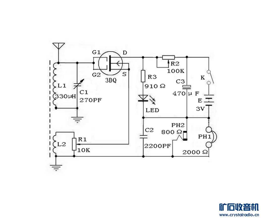

3DQ单管机电路图
完工后的3DQ单管机

发表于 2018-12-14 13:42:05 来自手机 | 显示全部楼层
R2主要是什么作用?楼主用过更高负载耳机试过吗?比如说交流阻抗20k的耳机。

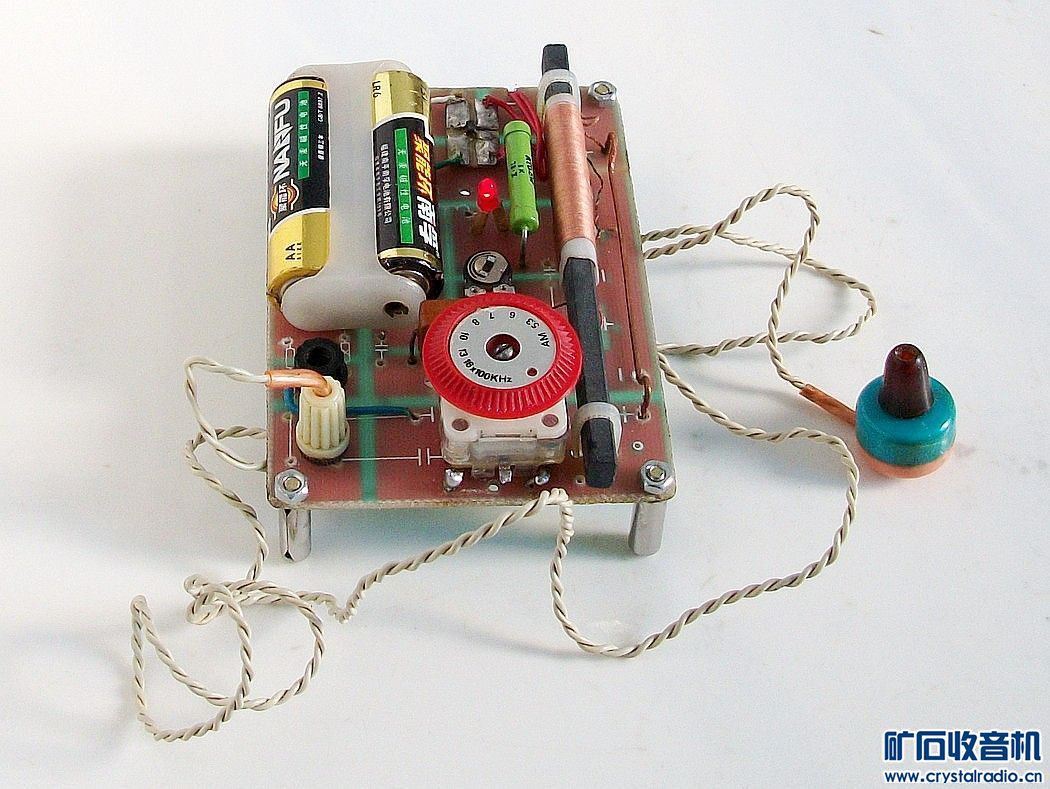

 楼主| 发表于 2018-12-18 07:38:03 | 显示全部楼层
另贴一台成本低廉的3DQ单管机
