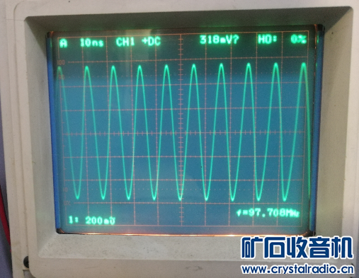

兄台,现在我仿这个高频头,焊完本振发现低端幅度大,高端幅度小不知是什么回事?你的均匀吗?

拍了3张图片,如下:
高端
高端
低端
低端
图
发表于 2020-11-23 23:25:59 | 显示全部楼层
hy780430 发表于 2020-11-23 23:06
拍了3张图片,如下:
这示波器很是了得,什么型号?
发表于 2020-11-25 00:20:02 | 显示全部楼层
oldwood_hmgh 发表于 2020-11-23 23:25
这示波器很是了得,什么型号?
岩崎的7821,一般用也够了。
 楼主| 发表于 2020-11-25 15:33:56 | 显示全部楼层
拍了3张图片,如下:
您好!
这个我当时制作时也发现这个问题了,我倒是没有具体测量的幅度差别多少,也没有留照片。后查阅有关资料时,任何振荡器在高低端的振幅都是有差别的。由于存在这种离散性,统调时尽量把高低端接收的信号搞平衡就行了。
祝好!

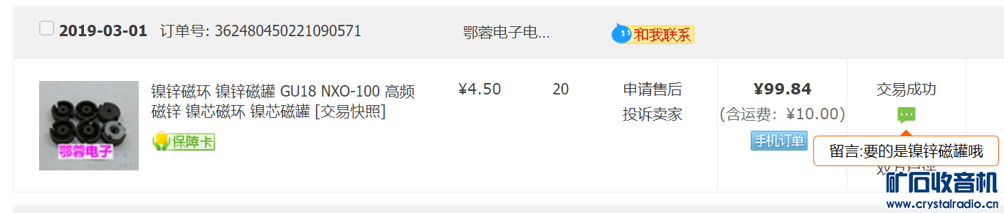

发表于 2021-4-28 11:48:03 | 显示全部楼层
涧边草 发表于 2019-12-19 15:56
承上页
五、解码器
老师你好  有两个问题想咨询您:1、您改的八连之后的电容值是多少。2、您的GU18的瓷罐NXO-100材质的在哪买到的呢 您还多么,可以的话,可不可以卖我几个呢
 楼主| 发表于 2021-4-28 16:26:17 | 显示全部楼层
xx_justone 发表于 2021-4-28 11:48
老师你好  有两个问题想咨询您:1、您改的八连之后的电容值是多少。2、您的GU18的瓷罐NXO-100材质的在哪 ...
同学您好!
我是闹着玩儿的,整机未装前先改制8连,做的高频头。当时在改制的时候没有专门测量电容值的可变范围值,每一步都诚惶诚恐,业余条件下的制作很是艰难。高频头的制作我专门发了个帖,请参阅斧正。
另在购买GU-18镍锌磁罐时的截图:
祝好!
