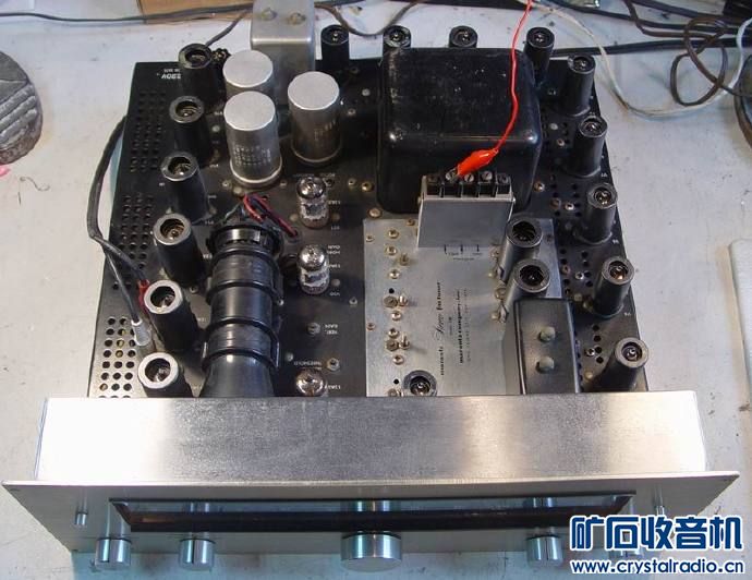

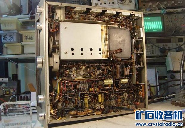

Marantz 10B原机电路图
Marantz 10B原机分布(顶视)
Marantz 10B原机底盘分布

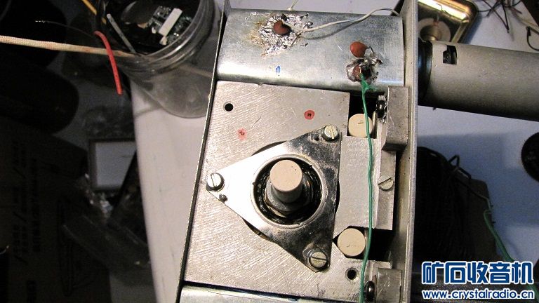

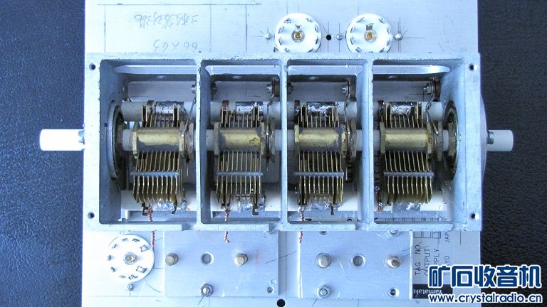

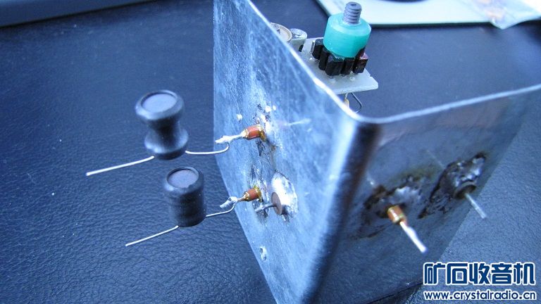

⑴ 老收信机的空气4连可变电容器改制成等容8连。4连动片引脚固定螺丝处卸掉绝缘垫,每组换两个金属垫(与原绝缘垫同厚度)直接接机壳地,动片组保持原状。4组定片全部从固定的陶瓷轴焊下,每组锯下两片,每1连靠动片两边花片各保留1片,将动片旋入成原最大容量状,用粗铜丝在磁轴每连对应增加一组固定环,取好间隔,焊锡堆焊于磁轴固定,改制成8连可变电容(开始取定片2片时,试验后容量太大);
        ⑵  两级RF管选用国产栅地低噪管6C12,OSC管选用6C11;
        ⑶  二极管双平衡混频器4个二极管,选用1N60P;

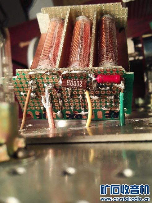

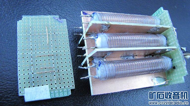

        ⑷  3个RF线圈和1个OSC线圈用φ1.5mm漆包线,去漆皮用含银焊锡镀锡处理,以减少趋肤效应的影响(开始试制时直接用的是φ1.5mm漆包线),在5号电池上绕制(4圈3个,3圈1个),脱胎成空心线圈,拉伸至1.5cm左右;

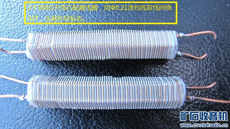

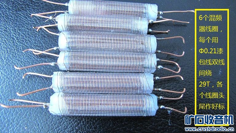

⑸ 用六棱笔杆作骨架,绕制6个二极管双平衡混频器和两个300Ω匹配器线圈;

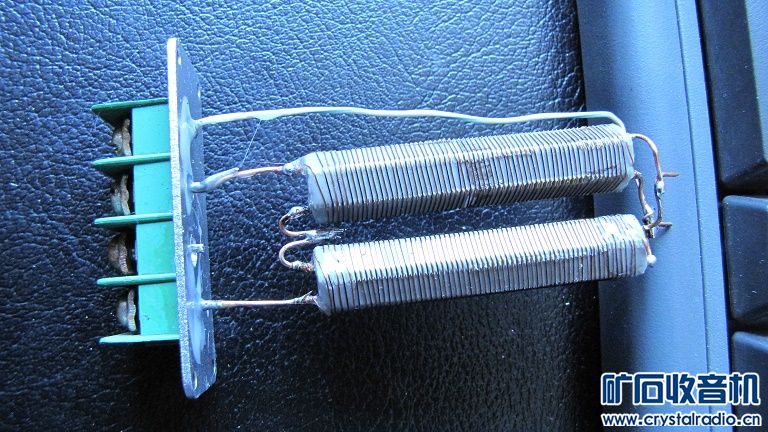

⑹ 1μH电感在1/4W 2.7MΩ金膜电阻上用φ0.29mm漆包线乱绕30T;穿心电容、电感及阻容件选用成品常规件。

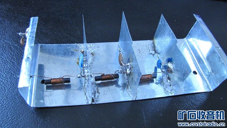

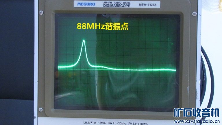

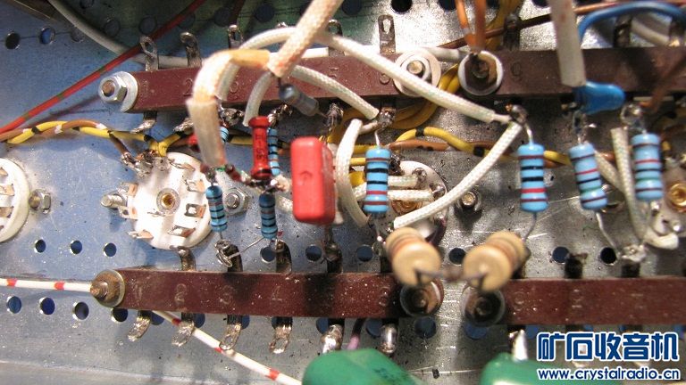

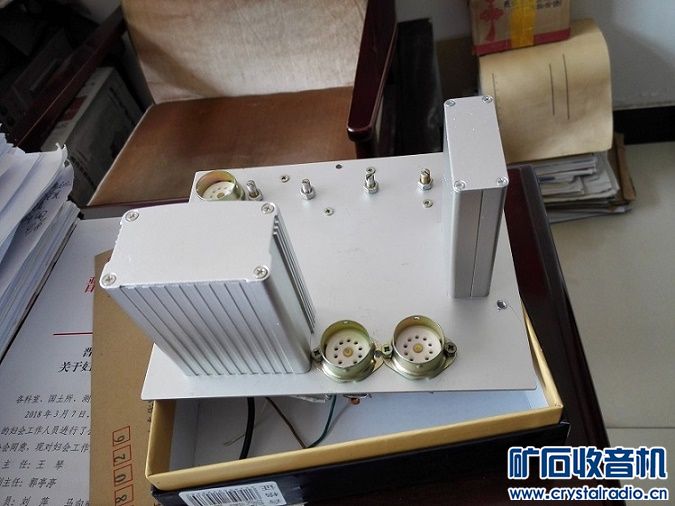

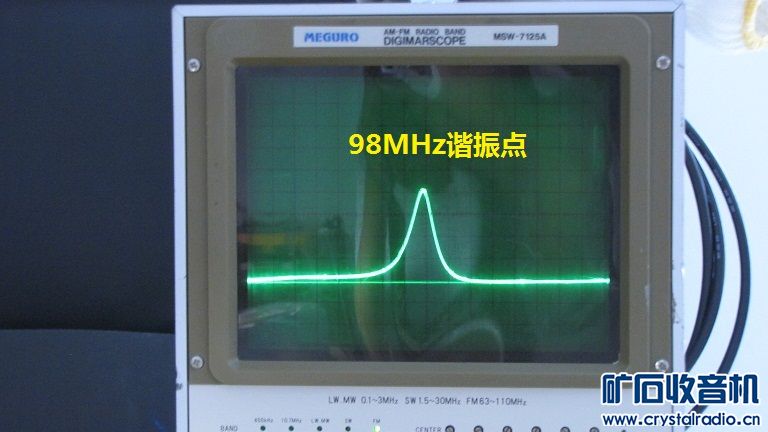

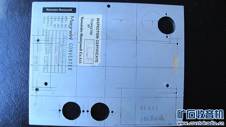

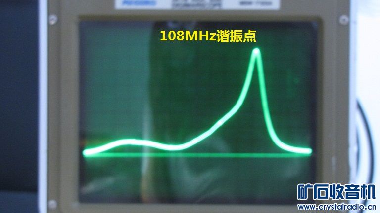

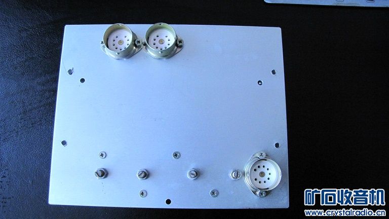

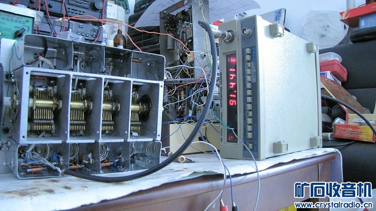

2、制作与调整:电路图参照“Marantz  10B”原图高频头部分,布局也参照原机的结构,用手头现有的145mm×180mm工控铝板作底盘,搭棚焊接。屏蔽罩用0.5mm镀锌铁皮自制(手工工艺不好,难看些)。二极管双平衡混频器和天线300Ω匹配器屏蔽,选用网上买的制式铝合金盒。完成整体的焊接之后,只装6C11,不装两个高放6C12,+B用120V。调整分三步进行:第一步,先将四条英制黄铜螺丝旋入各自线圈近一半左右,四个补偿可调电容调至中间位置,在频率低端压缩或拉伸线圈,高端调补偿电容,用频率计校准本振频率,在旋动8连从最大容量到最小容量变化时,能满足98MHz-118MHz并稍大于20MHz频率变化范围的要求,以覆盖88MHz-108MHz的FM广播波段频率,粗调后不装两个6C12就能收到本地强电台信号。插上两个6C12,将8连旋入频率低端,频率计指示至98.7MHz,扫频仪检波探头接RF输出(混频器耦合电容前),FM扫频信号分别注入第二、第一RF管阴极和天线输入端,对应调整三个高频线圈的匝间距,观察88MHz的谐振点至幅度最大,波形最宽阔,再将8连旋至频率高端,频率计指示至118.7MHz,调整三个补偿电容,观察108MHz的谐振点至幅度最大,波形最宽阔(每个点可变8连频率调准后固定不动,断开6C11灯丝供电,以防本振信号干扰)。由于高、低端的相互牵制,反复调整两、三次完成粗调后,低端再调铜螺丝微调电感作精调。第二步,加天线,恢复本振,从低端到高端分别收听电台信号,从后至前进行,并用自制的测试棒检测灵敏度,可再作微调。第三步,调整OSC和RF信号进入二极管双平衡混频器的比例。本人将OSC和RF信号的耦合电容换成1-15pF的可调电容,调整OSC耦合电容时会造成本振频率漂移,调整RF耦合电容时兼顾高低端灵敏度的平衡,二者配合调整出最佳点后固定。至此, 8连空气可变电容高频头制作、调整完毕。

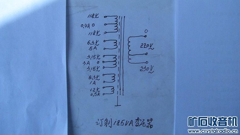

1、元器件:
⑴ 电源变压器网上订制;
⑵ 二极管选用手头有的RF207;
⑶ 电解电容没有专购,选用手头现有的“红宝石”等;
⑷ 电阻选用标称同值、功率的金膜电阻。
2、制作:

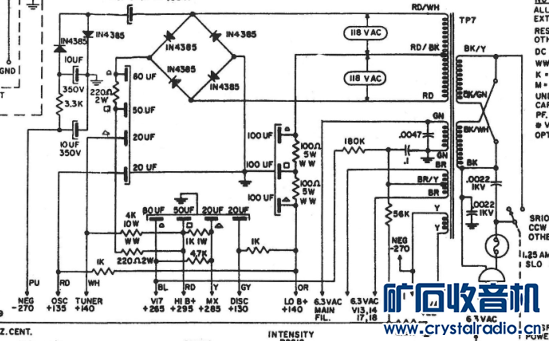

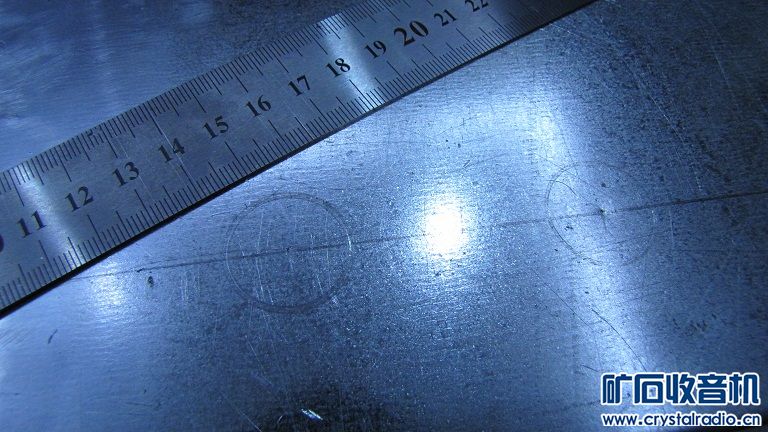

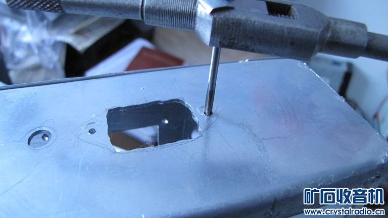

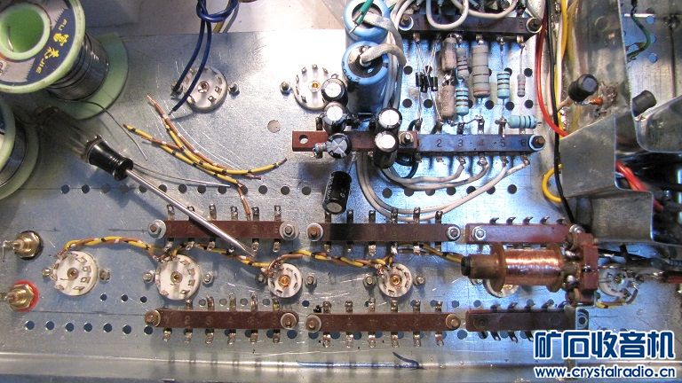

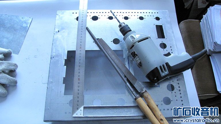

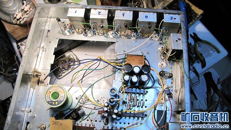

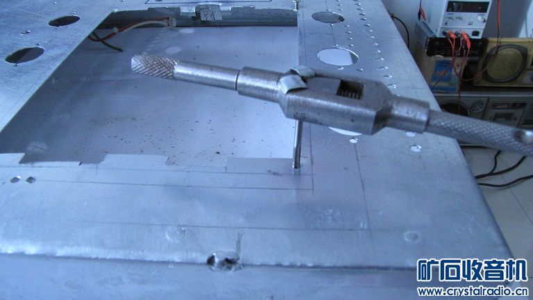

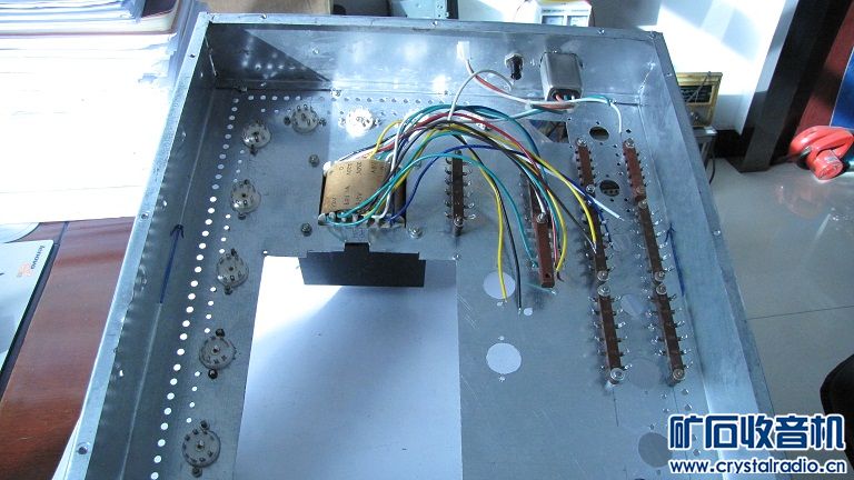

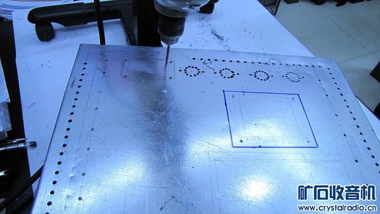

参照“Marantz 10B”原机底盘尺寸,用厚1.2mm镀锌铁皮,压板机弯成宽36.5cm、长38.5cm、厚7cm,口面再向里弯1.5cm内沿成所需底盘。先根据已制作完成的高频头组件和订制的电源变压器尺寸决定布局并定位,固定电源变压器,打孔安装搭棚架、电子管座、电源尾座、打散热孔等,依照原机电路图,先进行电源部分装焊。
四、中放、鉴频器

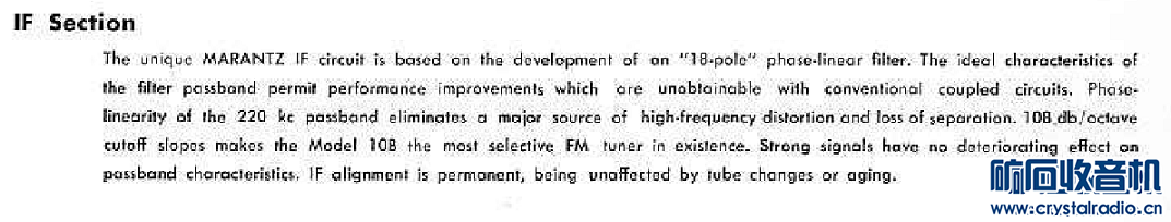

一部收音机的性能指标,很大程度取决于中放电路的性能指标。“Marantz 10B”原文说明书中,对中放是这样描述的:
译:(大意)
中放部分
独特的MARANTZ  IF电路,基于18极相位线性滤波器的开发。滤波器通带的理想特性可以提高传统耦合电路无法达到的性能。220KC的带宽消除了高频失真和108分贝的分水岭损失。使10B型调谐器成为最具有选择性的FM调谐器。中频幅频特性的校准是永久的,不受周围环境影响。

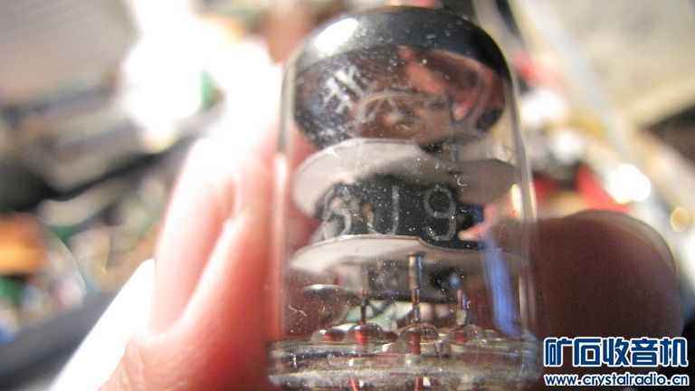

⑴ 中放管:选用与原机6JK6相近的高S国产管6J9;

2、制作:
参照原机电路图IF部分。

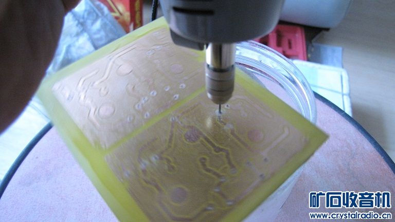

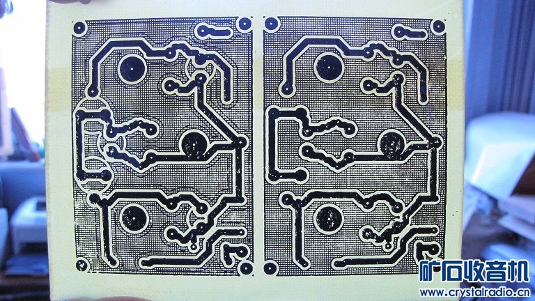

⑴ 先设计、制作6块IF滤波器的环氧基板PCB。原机用的是可调电感(可调磁罐),但查遍国内(主要在网上),也未曾有此能工作于10.7MHz的频率的可调磁罐。根据其原机电路参数可推算出其电感值,原机的IF滤波器三级回路的配谐电容值都是:310pF,

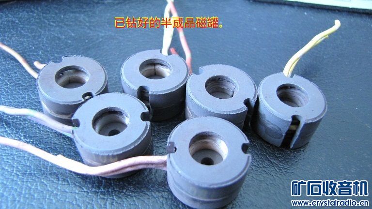

显然不符合原机要求,况且此回路电感量也不可调整。因Marantz 10B的IF滤波器用的是可调镍锌磁罐,其4匝的线圈,配谐310 pF电容,可见设计的本意是低Q宽带,购买这样的可调镍锌磁罐,找遍了国内市场也难觅其踪,TDK是国际磁性材料巨商,也因途径不畅搞不到。同样问题,陈老师独辟蹊径,用可调电容作为解决方案,取得了成功。这种可调镍锌磁罐能不能DIY?自己又从来没搞过,成不成试一把再说。如果用手头现有的300 pF云母电容作配谐电容,那么所用电感的电感量应为:
当:         f=10.7MHz     c=300pF      时
则:
L= 25330/(f^2 C)=25330/((10.7)^2×300)=25330/(114.49×300)=25330/34347≅0.74(μH)

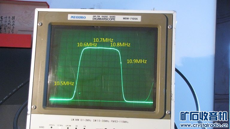

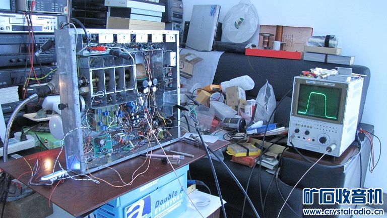

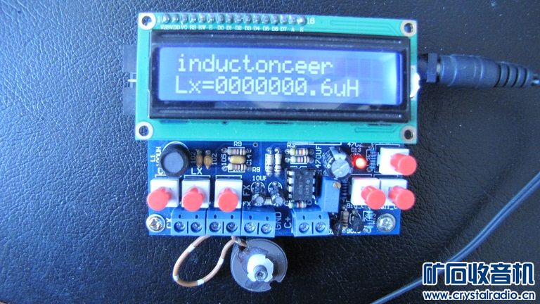

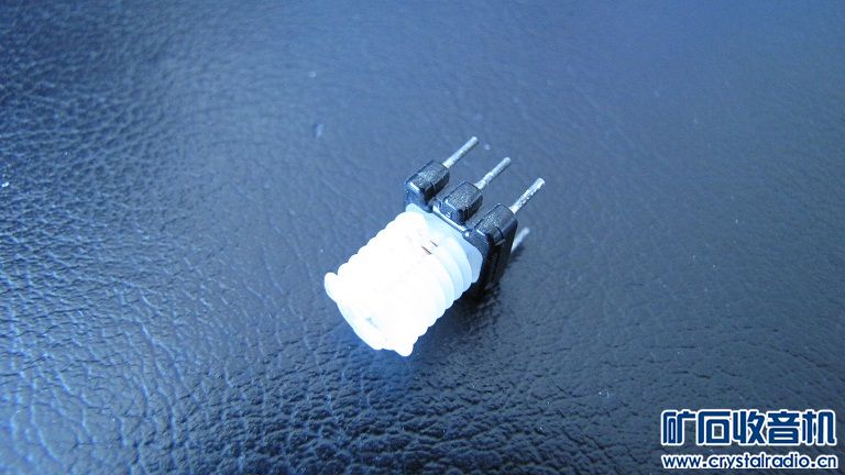

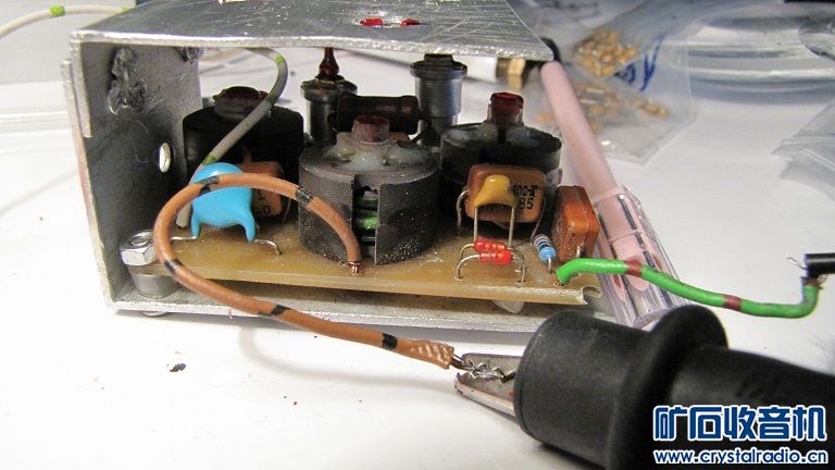

开始试制时,由于将4T线圈绕好的磁罐都用“502”粘合了,且所测电感量均为2.7μH 左右 ,怎样取得0.74μH左右 的可调磁罐电感呢?有了想法更重要的是还得有办法。眉头一皱,计上心来。既然磁罐是配料、压制成型后烧结的铁氧体材料,玻璃也是烧炼的,它不会比玻璃硬,能加工玻璃的工具,就一定能加工磁罐的。试用φ8mm金刚砂管状玻璃钻头(先前用过φ5mm金刚砂管状玻璃钻头,效果不好),上台钻将磁罐一半的内芯钻掉,选用老松下M11彩电机芯的中放或伴音中周(TLI151757 、TLI153255、 TLI157754 等型号,其磁芯较大,可增大电感量调整范围),将其屏蔽罩、底座和绕线全部拆除 ,其顶部朝下镶入钻好的磁罐内,AB胶固定,测其电感量:磁芯旋到最外面,即电感量最小为0.6μH ;旋到最里面  ,即电感量最大为0.9  μH,0.74μH的理想值正在其中,考虑分布影响,电感量调整范围不足的话,可通过PCB上预留的电容位置,小范围调整配谐电容解决。装焊好PCB上所有零件 ,改好的磁罐直接用“502”粘于PCB正面,既牢固又省去专用的固定卡座。固定滤波器PCB的U型架,用一废铝合金型材自制。扫频仪直接调整测试(频标设置分别为 10.5、10.6、10.7、10.8、10.9MHz),扫频信号注入滤波器IN,检波探头接滤波器OUT,调整中间电感使谐振峰对准10.7MHz频标,调整输入端和输出端电感,使谐振峰尽量宽阔,谐振峰两边对称,调整两个气泵式微调电容也使谐振峰的两肩对称,波形成附图形状,调整既要保证谐振幅度最大(这一步决定IF的增益和整机的灵敏度),又要调整到理想的幅频特性曲线形状,调整中相互有牵制,应多次反复调整直至至理想状态。限幅二极管原机型号是UG1007,查其参数可用UF1007代替,可在调试中,过100Ω电阻后的波形根本调不理想,怀疑可能是限幅二极管的过,拆下测其结电容竟有12pF之多,这样大的电容在10.7MHz的频率下两个反相并联工作,后果可想而知,立马换上结电容仅1.5pF的BA282后才如愿以偿。
⑵ 两级限幅驱动级 6.8μH电感的制作,用“丽恒”0148中周拆除原屏蔽罩、绕线和配谐电容,原骨架用φ0.19mm漆包线绕30T(三个线槽每槽绕10T),保留原磁芯,测量其电感量调磁芯在5-9  μH之间。

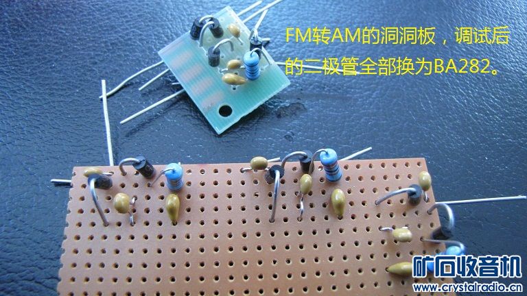

⑶ IF部分FM转AM电路用洞洞板单独焊接(全部二极管后来也更换为BA282)。
⑷ 全部完成装焊后,初检无误即可上电(+B  140V )调整,扫频信号注入V4栅极,检波探头接V12的栅极,V10、V11两级限幅驱动的两个瓷介可调电容居中,分别调整两个6.8μH电感磁芯,至幅度最大后,再分别微调两个瓷介可调电容,还是至幅度最大,这一步同样决定IF的增益,也同样决定整机的灵敏度。至此,Marantz 10B神秘的中放矩形幅频特性曲线看到了,中放带宽优于230KC。见附图。制作中本人是把六个滤波器在调整好封固后才装入底盘的,由于受其分布的影响,导致波形的整体幅频曲线稍微偏高了一点,得空把它全部拆下调到标准状态,请见谅。
⑸ 鉴频器的制作:用档案封面纸裁成41mm宽条,在5号电池上绕成φ16mm的纸筒,层间文具胶水粘合,干透后浸漆晾干作骨架,初级用φ0.75mm漆包线绕13T,电感量约3μH,次级与初级间隔10mm,同样用φ0.75mm漆包线双线并绕4T,Ⅰ尾Ⅱ头相接作为中间抽头,用洞洞板装焊好后,装入屏蔽盒进行调整,+B 130V 。前步调整IF时扫频信号频标的设置不变,扫频信号先后注入V12和V4栅极,1:1探头接鉴频器输出,仔细配合调整初、次级的微调电容,成理想的S曲线,中间部分成直线最为理想,且直线部分带宽优于240KC(先前用有机玻璃管绕的鉴频线圈,经比较调试波形不如纸筒线圈的理想,故弃之)。至此,IF部分全部调整完毕,可调整部位用指甲油封固。调整中的各部位波形见附图。

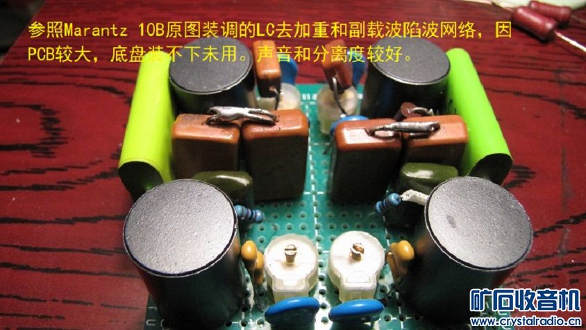

五、解码器
“Marantz 10B”原机解码器采用导频倍频电子开关式,受本人手头测试仪器和制作资料的限制,未按照原机电路仿制,而采用“第九届DIY大赛”获奖作品:王老师的全电子管PLL立体声解码器,在此,再次向王老师致谢!
1、元器件:

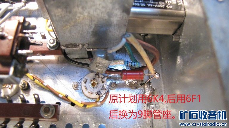

⑴ 6F1、6N15、6ME8;
⑵ 相敏检波二极管用1N60P;
⑶ D17  100V稳压二极管,用彩电调谐电压的33V稳压管三个串联代替;
⑷ 导频变压器T3的制作数据:黑白电视机行振荡线圈作骨架,φ10mm,磁芯φ8mm,初级分两段绕制,次级夹在初级中间。初级用φ0.12mm漆包线共绕800匝,先绕400匝,然后用透明胶带做绝缘层,再绕次级,次级用φ0.12mm漆包线双线并绕200匝,绕完后Ⅰ尾Ⅱ首串联相接作中间抽头,再用透明胶带做绝缘层,接着绕初级400匝,与先前绕的400匝首尾串联相接,测其初级电感量调节磁芯为6.5-13mH。理论值为:10.3mH
当:导频f=19KHz
C=6800pF   时
则:L= 25330/(f^2 C)=25330/((0.019)^2×6800)=25330/(0.000361×6800)
=25330/2.4548≅10318.56(μH)≅10.3(mH)
⑷ 阻容件按王老师的电路图标称选用。

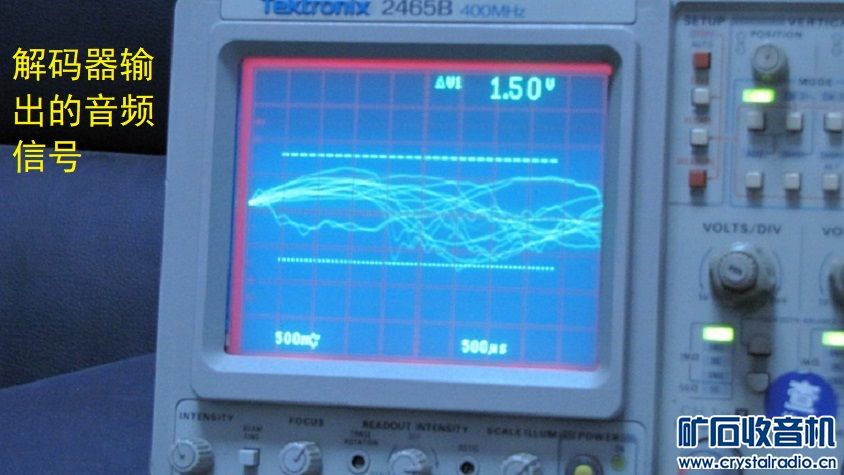

2、制作与调整:

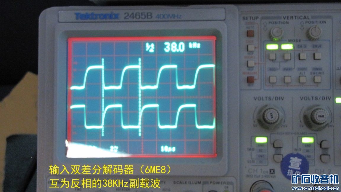

参照王老师的电路图《作品第三号:作品第二号的改进版——使用双差分解码器》,搭棚装焊完毕(搭棚工艺太费人工),相敏检波器部分密度较大,多亏底盘空间还允许。制作中第一级双稳态电路分频输出的两路38KC互为反相的副载波信号和U1A阴极输出的MPX信号,均用SFF-50-5高频电缆引入6ME8,屏蔽层单端接地。
调整按王老师原帖的步骤和要求进行。

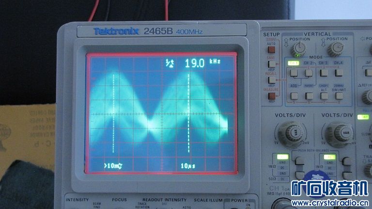

(1)断开6F1  2脚MPX信号的连线,19KHz 正弦波信号注入该脚,示波器探头接6F1  6 脚,调整T3磁芯至幅度最大即可。
(2)示波器设置频率直读方式,探头接U6 1脚或2脚,调整R20至频率准确显示19KHz。
(3)立体声分离度的调整,因本人没有专门的调试仪器,经反复对比LA3401解码器的输出信号,调整R45至分离度最好为止。主观对比两解码器仅分离度指标不分伯仲。
需说明的是本人在调整中,对原图作了以下两处更改:
        第一级双稳态电路76KC分频38KC,工作不太稳定,可能是搭棚线路较长等分布的影响,简单做了屏蔽还是不理想,后反复试验将R23 由3.9MΩ换成2.7MΩ后,再作调试,第一、第二两级双稳态分频电路工作才稳定,方波很漂亮。
        原图电源滤波用的是两级RC滤波,在抑制本底交流声和听感方面不及LC滤波。本人用5H100mA阻流圈的CLC滤波电路,在本底交流声抑制和听感上有较明显的改善。
调整中的各部位波形见附图。

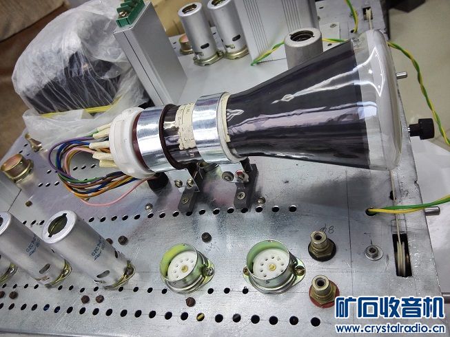

1、元器件:
⑴ 示波管选用国产低压示波管7SJ32J;

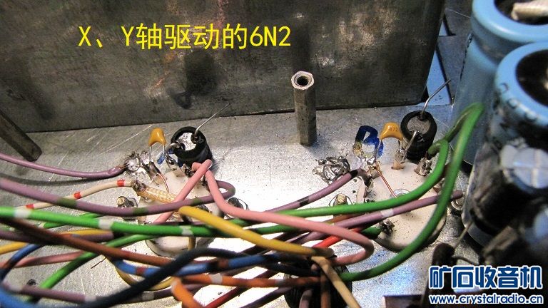

⑵ X、Y轴偏转板驱动选用与原机12AX7 性能相近的高μ管(手头有)6N2;
⑶ PNP管选用2SA1015、9012等均可;电位器选用立式精密可调电阻,阻容件按原图标称选用。
2、制作:

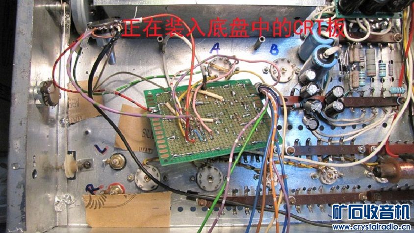

示波器较为简单,用洞洞板按原机电路直接装焊后,检查无误后,上电调准聚焦,亮度调整合适,水平、垂直位置及增益调整好,能显示出波形且切换正常即可。

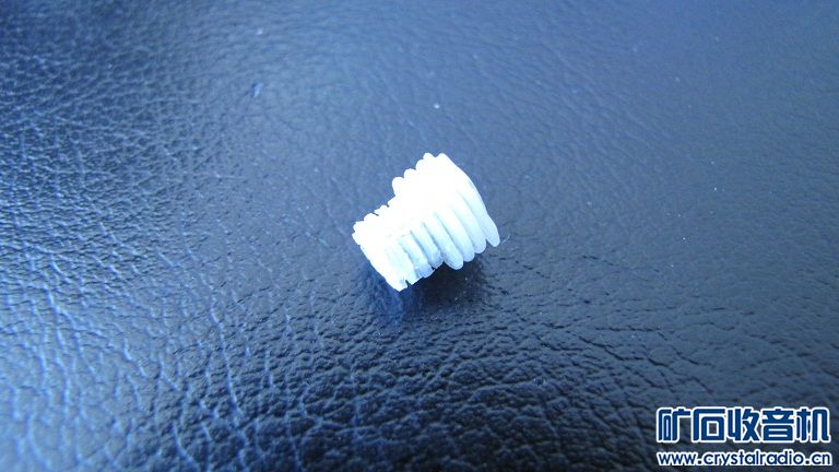

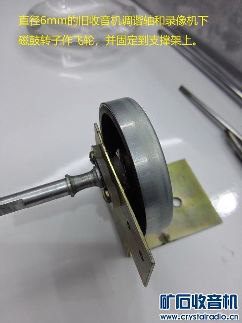

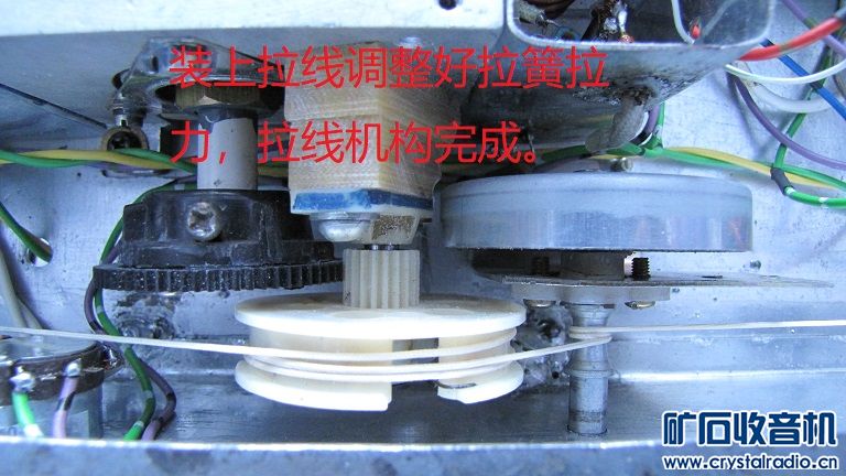

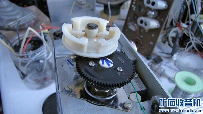

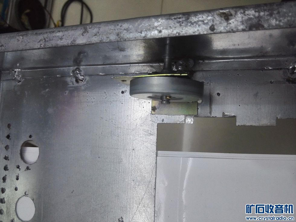

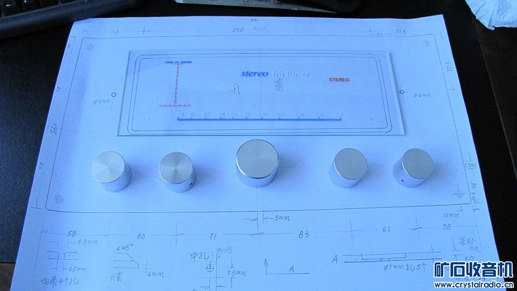

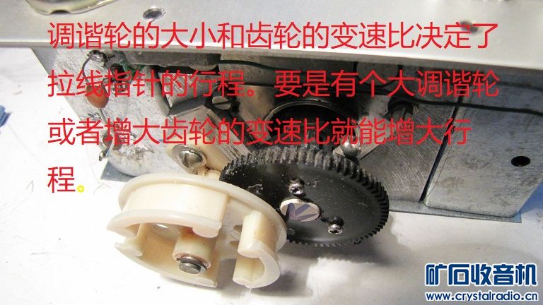

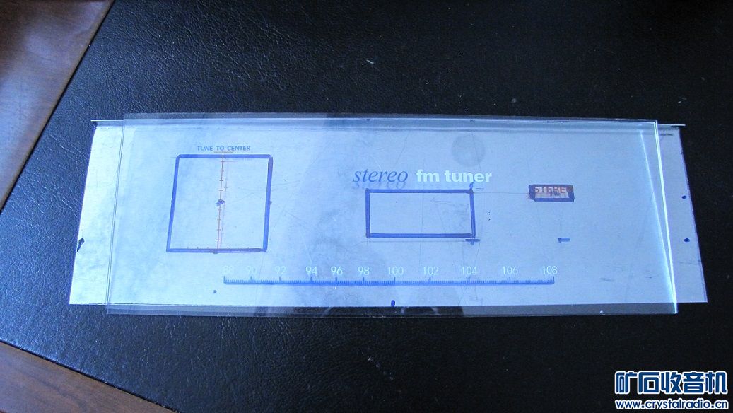

1、由于改制的高频头是不带变速机构的,这个难题不小,φ9.2mm的瓷轴又不比金属的好加工,索性拆了一个老“人民”空气四连,用其拉线轮及轴座,在一废喷墨打印机上拆了个塑料齿轮(比较两齿轮模数大小基本相同),用大调谐轮改成过渡法兰盘装到高频头旁边,调好同心度,全频段感觉不到有回调间隙且转动顺畅后紧固。高频头固定到底盘后,用SFF-50-5高频电缆将高频头输出的混频信号引入IF。用旧收音机调谐轴固定好录像机下磁鼓拆的转子作飞轮,装上拉线和指针,88-108MHz的频率范围的行程有162mm,将88、90、92、94、96、98、100、102、104、106、108MHz的频率点作标注,绘好刻度盘,确定好示波管荧光屏、LCD和STEREO指示窗口的位置,交刻字店亚克力透明板材镜像打印。
刻度盘后的挡板用0.8mm镀锌铁皮弯制,把示波管荧光屏和LCD频率显示孔画好,两边留好AC12V指示灯(选用进口车用仪表盘12V 1.4W背光灯珠)孔,打排孔锉刀取方,反面LCD固定铜柱焊锡搞定(ZnCl2助焊),正面亚光黑一次性喷漆处理 ,干后上机。
电源开关选用进口彩电的推拉式开关。四个切换开关网上购的四刀三掷式。

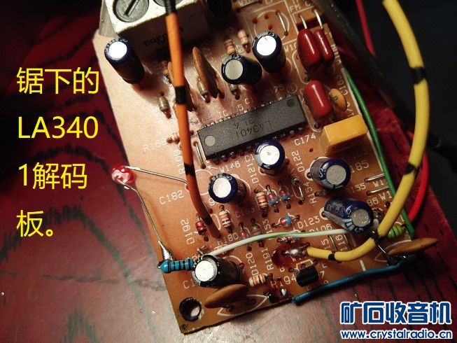

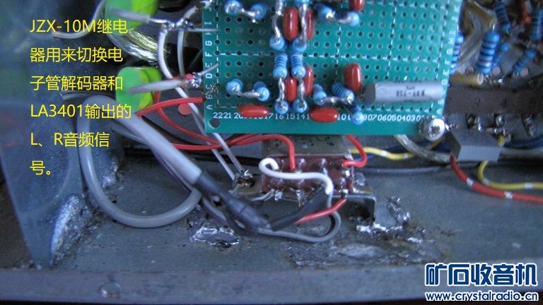

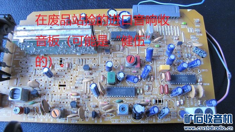

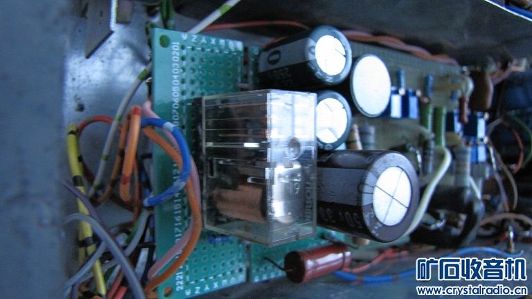

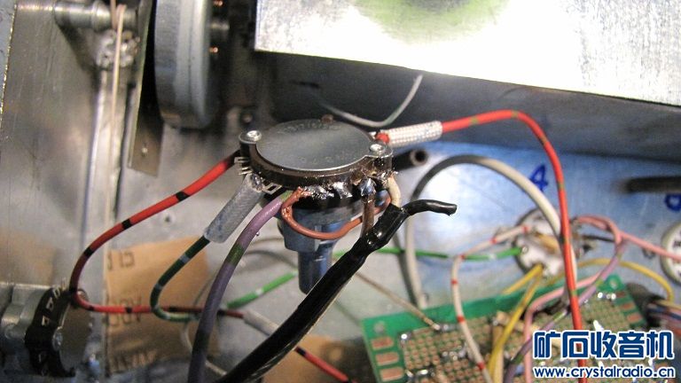

3、STEREO指示是制作中的纠结点,收到立体声信号正常情况下,应立马点亮STEREO指示,可采用全电子管PLL电路,这个问题眼下还没有好方案,原考虑用必要的硬件电路作支撑,单片机计数程序同时检出19KC导频和锁相后产生的38KC副载波后送显示,时间关系来不及,以后有时间再说。后干脆采用手头一块原调试高频头用进口音响LC7218+LA1266+LA3401收音板,把以LA3401为中心的解码部分锯下,把6F1三极管阴极输出的MPX信号用SFF-50-5高频电缆引入,只用其13脚驱动LED作STEREO指示,此电路板5、8脚输出音频的加重滤波电路为LC型,何必要浪费资源不把其现成的解码输出信号用上呢?双芯屏蔽线引入后,把“mode”作为转换开关,用现有的DC12V金属壳小型密封双触点继电器,作电子管解码器和LA3401的L、R信号转换,同时用一DC12V“OMRON”双触点继电器作电子管解码器的灯丝和+B切换,这样一折腾,该机成了双解码器,经对比声音听感上区别很大,电子管解码器的声音通透、宽阔,LA3401的声音干瘪、发紧。立体声分离度,因无专用仪器未测量,但对比两解码器的分离度,主观评价不分伯仲。

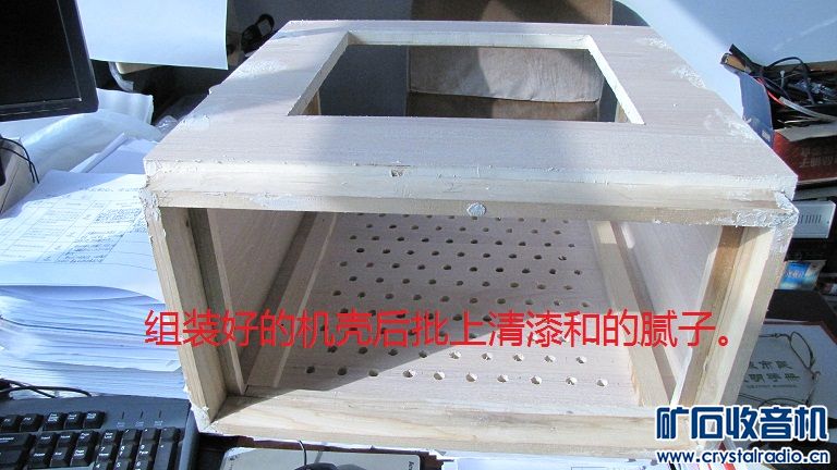

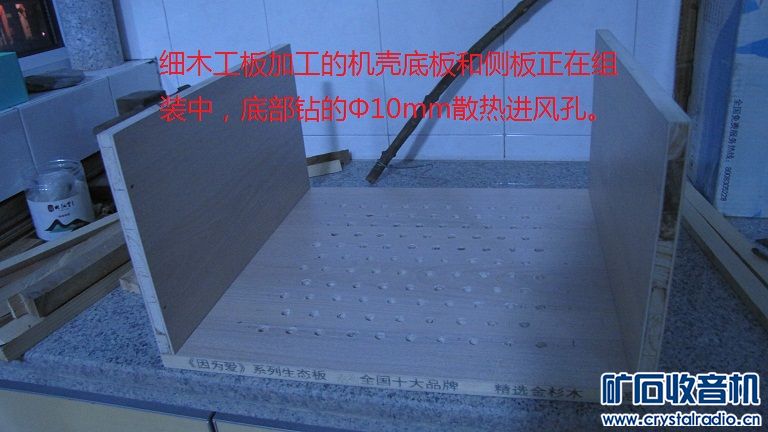

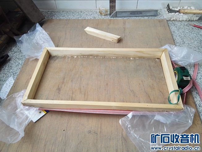

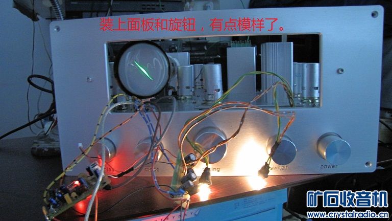

八、面板及机壳
1、网上订制铝合金6.5mm面板,CNC加工正面拉丝阳极氧化。五个旋钮购买实芯铝CNC加工之成品。

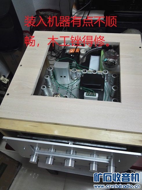

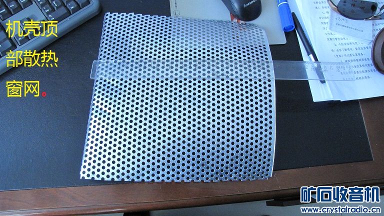

2、机壳加工可费了不少劲儿,没学过木工,纯属当学徒。细木工板做壳,手工锯、刨实木做面框,成型试装机器合适后,将接合部固定孔等瑕疵处批清漆腻子,干透后打磨,PVC贴面,见附图。
本机在晋城市区收听本地的几个FM台,经与“德生”R-9700DX、BCL-3000比较,主观评价灵敏度,优于前稍不及后(室内天线)。

特别喜欢你的拉线自制,用下磁鼓的重量做飞轮,好思路。当年我是特意请朋友帮我车了一个飞轮,调谐起来顺畅不少。

起初是想用上磁鼓做飞轮,质量也比这个大点,可在做底盘的时候没有考虑这些,只是考虑电气部分能不能搞成功。在做调谐机构时没有空间承载,根本放不下,被迫而用下磁鼓的,也想到有朋友上车床车一个,下磁鼓能凑合用就这样了。
