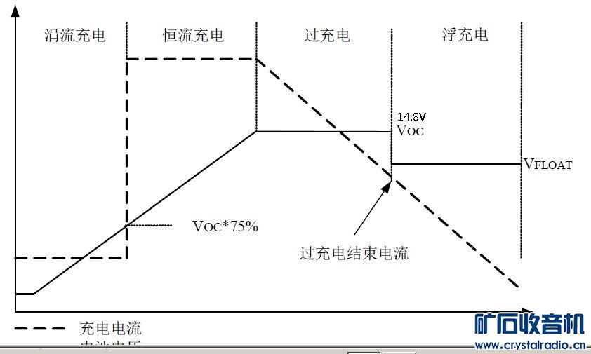

发表于 2022-11-12 20:35:19 | 显示全部楼层
铅酸电池的充电过程
下面是使用CN3717专用的铅酸充电控制芯片的充电流流程
当达到14.8V过充电电压时,充电电流会越来越小,最后截止。
如果自己使用恒压恒流充,只会损害电池
另外:文档中的浮充电不要考虑。
