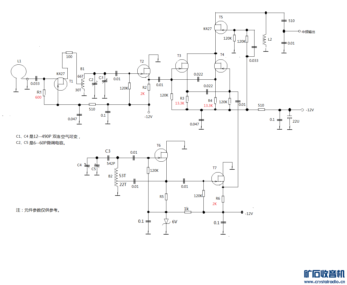

141楼的朋友提出T1用共栅接法。今天上午,打开屏蔽盒,把T1改为共栅接法,还省用两个元件。效果,如果用耳朵验收,没有区别。但少用两个元件,这是个大进步!
谢谢141楼的朋友!谢谢你的好建议!

发表于 2020-1-30 17:47:35 | 显示全部楼层
求知无足 发表于 2019-9-6 19:14
内电容耦合,没有毛病。
我对输出端的两个电容的接法不解。当然无论怎么接,谐振频率都是一样。但是0.01uF电容是接地的,它在465Khz 频率下容抗太小,是故意这样的吗?
为什么不能0.01uF在上面,510p 电容在下面呢?这样的话谐振频率不变,但输出要大的多。
发表于 2020-1-30 17:51:46 | 显示全部楼层
晴天2018 发表于 2020-1-30 17:47
我对输出端的两个电容的接法不解。当然无论怎么接,谐振频率都是一样。但是0.01uF电容是接地的,它在465K ...
电容分压,相对于线圈的抽头,降低输出阻抗(低阻输出)
 楼主| 发表于 2020-1-30 17:54:20 | 显示全部楼层
我对输出端的两个电容的接法不解。当然无论怎么接,谐振频率都是一样。但是0.01uF电容是接地的,它在46 ...
朋友看贴不仔细呀!贴中,这问题,已经很好地被解决了,再问?说明没有认真看贴呢。
发表于 2020-1-30 17:57:15 | 显示全部楼层
谢谢qzlbwang 答复。后面是什么电路,需要这么低的输入阻抗?信号损失的不会太多吗?我再好好看看。
发表于 2020-1-30 18:01:38 | 显示全部楼层
对于电容耦合的双调谐中周来说,为了控制合适的耦合度,若在高阻抗上接耦合电容,则容量很小,相对比较难精准,而转换到低阻耦合,则耦合电容会大很多比较容易控制,阻抗低到一定的程度,其耦合电容就是无穷大,也就是可以直接短接,这个时候就是所谓的内电容耦合。所以内电容耦合的接地电容一般是比较大的(就是你看到的0.01微法这样的数量级)。

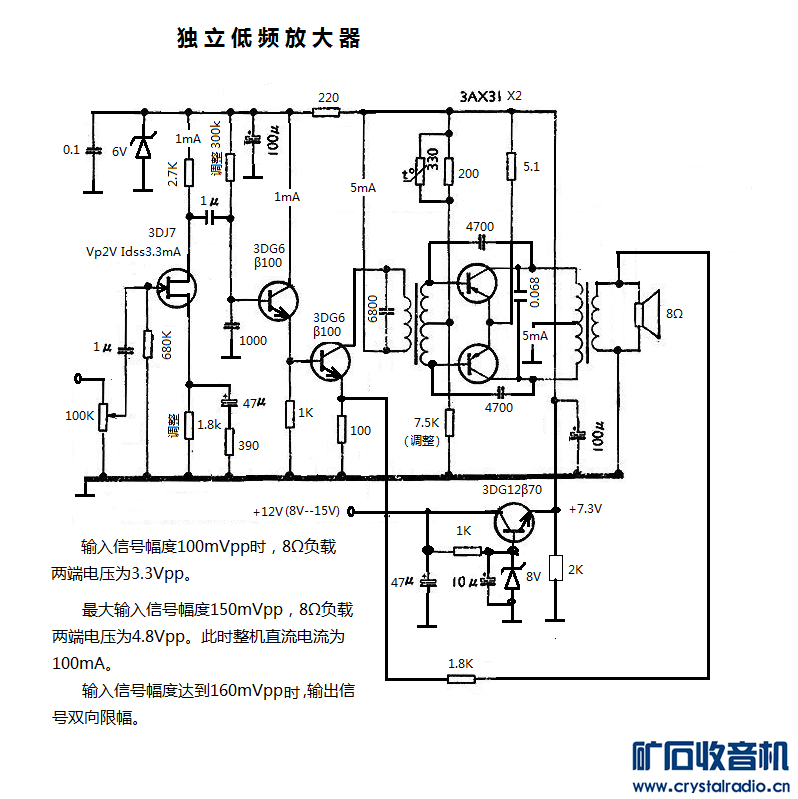

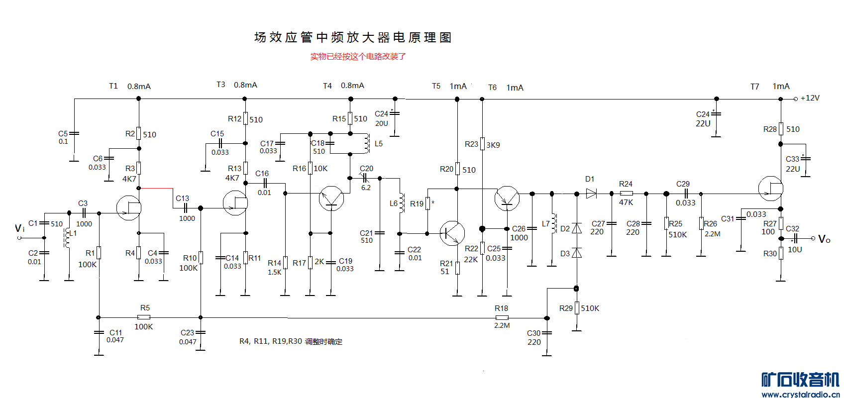

 楼主| 发表于 2020-1-30 18:20:36 | 显示全部楼层
后面,是这个,单独制作的中频放大器。电路奉上,请参考。
 楼主| 发表于 2020-1-30 19:27:20 | 显示全部楼层
再后面,是这个。
 楼主| 发表于 2020-1-30 19:32:33 | 显示全部楼层
整个系统,基本上是由几个块组成的。正电源块,负电源块,低频放大器块,中频放大器块,中波高频头,天线。

发表于 2020-1-30 20:42:28 | 显示全部楼层
请问求知超版,二中放是什么原因将场管换成了三极管?
