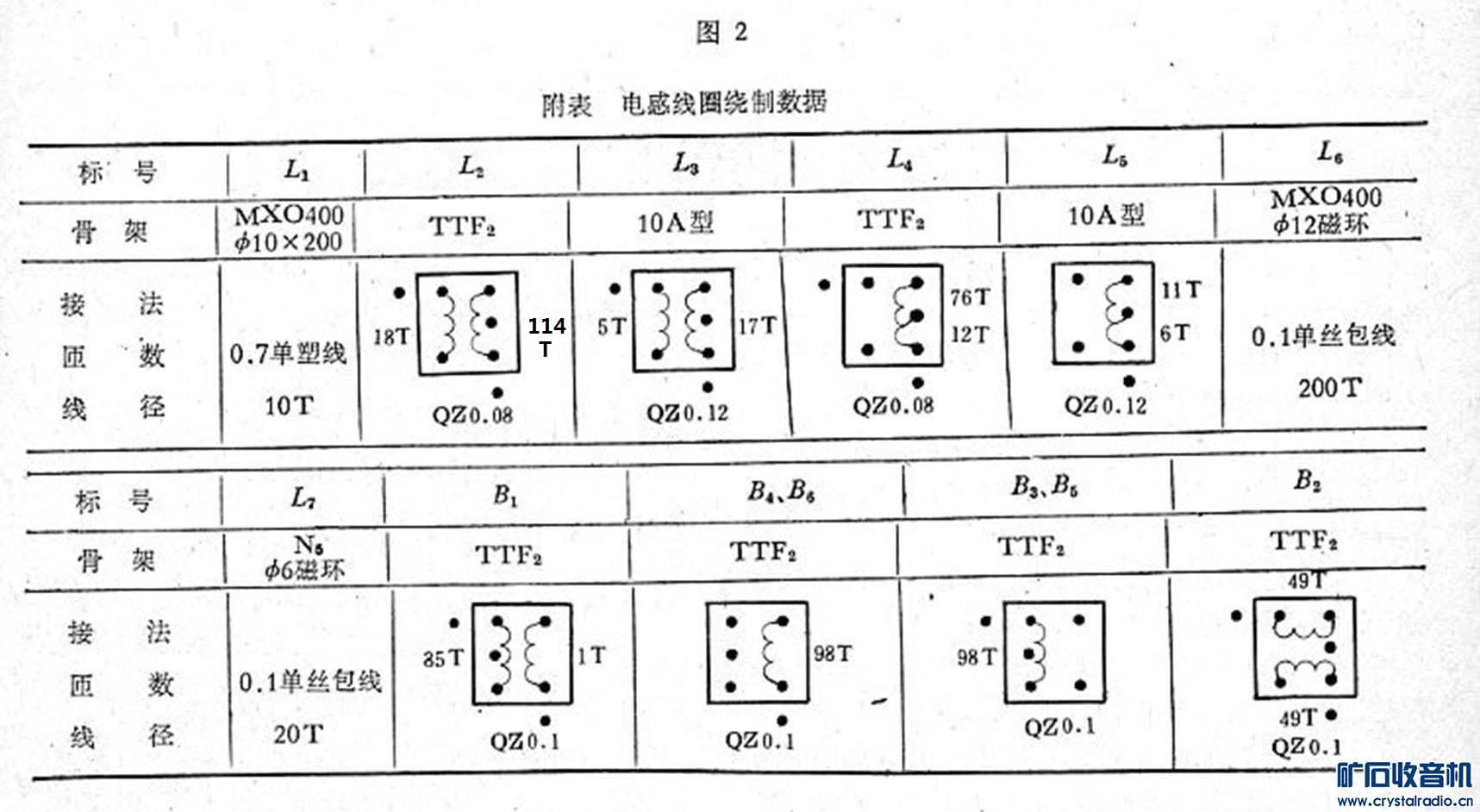

TTF4大中周没有什么作用,如果有空间,应该考虑将一个中周用两个中周来绕制,相应增加线径,做出来的效果还要好,匹配方式采用红灯711-2B那种分压方式,这样绕线方式简单粗暴,效果还好,使用电容分压,即使采用高Q中周,同时要求高增益时电路也很稳定,因为极间反馈的影响会降至最低。

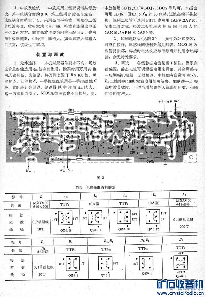

现在对这个场管机感兴趣,还不知道这个“10A型”是怎么样的?知道的麻烦指点一下,先谢了!
管也许用现代的管,值得玩玩。
发表于 2019-4-27 10:39:44 | 显示全部楼层
弄响以后,准备改三联甚至四联的空气高放调谐。
发表于 2019-4-27 10:49:17 | 显示全部楼层
“10A型”是不是这个?不知道好不好找!

场管的增益相对低,选用高跨导场管很有必要,这电路把双调中周用于大信号检波级很好,以前我也计划过,正准备实作。

就是这个电路。我做过,声音很纯静但声音太小,一直查不出原因就作罢。几年后拆了,现在想起感觉可惜。因为114做成14怪俺没动脑子。肯定高阻抗才对。都是每个中周都按参数自绕。电路板自己腐蚀、打孔。是自己最早做超外差。后又做过150kHz的无中周FM,也是声音特别好,也是因为耐性不够没有做低放,后来工作忙起来就中断了。那块板子也不知哪去了。
