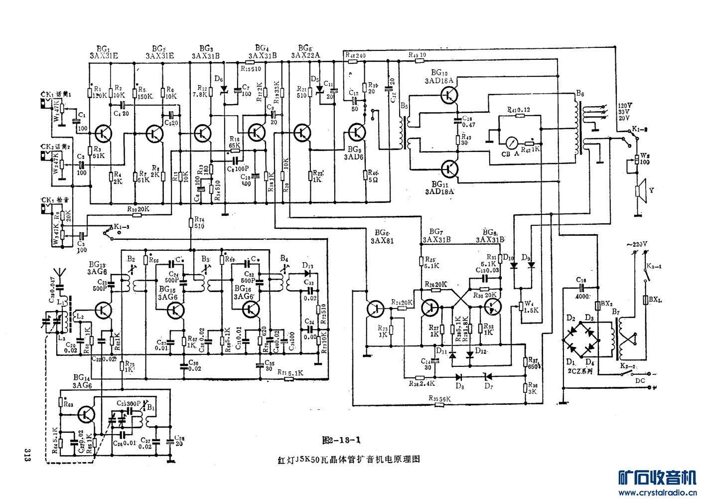

Q大说到三组态俺又翻了不少作业本~
都把共和地紧密的连着说~
写书嘛,要什么例子都举到也是勉为其难了。还是要看书人自己去理解了,其实只要老老实实去将其等效电路画出来一看就明白了,就不会被其表面形象误导了。这个例子其实也挺有意思的,设想一下:若在大学的课堂里让学生去判断,会出现什么结果?

这题做对的人中也许只有一部分人是真正理解透的。
也许这电路用法好的出奇~
就那个输入的冷端接到输出端要与共地同日~
让俺蠢笨一下吧~
不会用的~
就其单电路是共发射极电路~
但从整体应用看更像麒麟~
Q大啊~
1~2图一样可应用上你不觉得2图怪怪的么?
俺笨拥护1图反对2图!!

图1因为有发射极电阻的反馈,其输入阻抗大于图2,所以一般其增益小于图2。
图2因为不常见,所以觉得怪,但只要能看明白了也就不怪了。

这种共发射极电路也不是我首次运用,早在七十年代初,我就修过很多这类的晶体管扩大器。当时,我还很年轻,刚从农村回城。由于从小混迹于业余爱好者的行列,有不少忘年之交。因为工作上的便利,我自学了一些大专院校的晶体管电路教材,懂得了一些基本知识,加上电子管的功底,维修扩大器就少有困难。连老师级别的朋友,在修晶体管扩大器时遇上疑难,也会不耻下问来找我,或将机器交给我修理。其中,就见识了这种变异的共发电路,结合书本上的知识,反复验证才弄懂了。
图中的末级功放,就是这种看似怪怪的共发电路。
