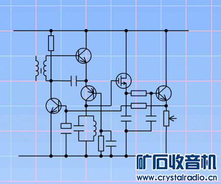

商榷一下。
中周T3用于驱动检波,采用了高阻抗直接检波的方式。但是T3的配置在带宽为正负6KHz的情况下,谐振阻抗大约120K左右,按图中这么接入的话,这个中周调节起来就没什么变化了。从图中大致可得到检波的负载电阻是29K,加上二极管的串联电阻,30K差不多。(楼主朋友用的可能还是老的中周芯子,那就不用那么多匝数,586uH时162匝就够了。)重绕的总匝数是102匝,配谐电容为510pF。
检波管与末级中放连接的地方断开,接到中周的下面那个热端上去。
末级中放的射极输出阻抗过高,起不到产生功率增益的作用,所以需要降低T3的抽头,大约是总匝数的1/10即10匝,对应阻抗约300欧。注意一点:这10匝用10股稍细的漆包线绞合起来绕制,可以获得最大的传输效率。不过多股线不太好焊接,要注意。
按楼主的描述,晶体管的交流放大系数都在150左右,那么末中放管的输入电阻(在0.5mA工作电流下)大约等于52.71K,因而末中放管的基极可通过电容耦合到一中放的集电极上,原来的次级就不用了。一中放的集电极负载阻抗通常也是30K欧,所以这样接法的阻抗是匹配的。
上述做法相信会给楼主带来不同的感受。

末级中周的这种接法非常好,打破了传统设计的思维定势,是收音电路设计的新突破。
如果使用场效应管检波电路,楼主的接法则更有价值,如下图:
引入了一个互补管的共基极电路,用以增大输出阻抗,这样中周可以不用抽头,并且能够大幅度提升中放增益,整机中放只需要这一级就足够了。

谢谢指点!一时还领会不到,记下以后实验。
 楼主| 发表于 2019-4-19 21:47:47 | 显示全部楼层
如果使用场效应管检波 ...
谢谢指教!在您门前弄斧,只能是小巫见大巫,老师的设计才是别开生面,一向很敬重您的设计,只是一时接受不了,这也许是在物质匮乏时养成的怪癖,以及在工作中,设计产品力求在保证性能的情况下,降低生产成本、增加利润、减少故障几率的习惯,偏重于精简电路。
由于自身的理论水平,我也只能作一些应用性的小修小补,无法突破常规的约束。
而且,这种“新颖”的电路,也不是我的发明。早在七十年的扩大器末级功放中就有应用,目的是众多大功率管C极可以不绝缘,直接接地有利散热,我维修过很多,也组装过,所以很熟悉。因此,我给新颖二字打上了引号。
对于共基、共发、共集的等效电路也曾认真自习过,而且反复实作验证,所以能够理解和应用。

为什么高放不用双栅场管来行使AGC控制呢?你要考虑有些人离电台可能会不远.一中放管用9011是明智的,
如果9011按菲利普原生产工艺的话,那么,世界上常见NPN管就只剩下这个管是唯一的AGC管了

楼主再三强调;二中放输入落地电容的改接,这不是发射极输出电路,您的计算浪费了

不白费,相信楼主能够最终理解的。尽管强调与共射放大等效,但由于集电极与输出线圈、检波电路共地,所以实际上仍然是个共集放大方式。
