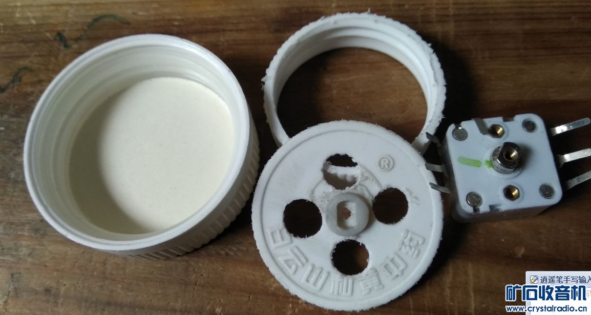

shiuyipyuen 发表于 2019-4-20 12:39
为什么高放不用双栅场管来行使AGC控制呢?你要考虑有些人离电台可能会不远.一中放管用9011是明智的,
我这“奇葩”中放,把版主您也引来啦
这仅是个人实验之作,更无推广之意,只供猎奇笑谈。
所以未给高放加AGC,而且场管的承受力较三极管强,况且596和998还自带保护,可作限幅。待机壳做好组装,去10公里处的本地差转台附近,实地勘测。
现在还是这副模样,刚用瓶盖做了个拉线盘,调谐刻度盘及转轴还未制作:

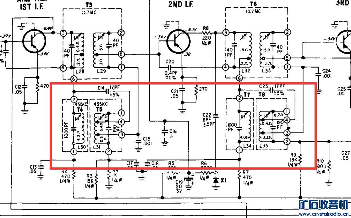

有中周的疑惑想请教版主:
1、因为电感量和匝数接近指数关系,而电阻和匝数为线性关系。如果这么说的话应该是大L小C的Q值高吧。
2、如果绕线空间相等的话会减小线径,这样电阻和匝数也是指数关系了。如果这么说那应该Q值基本不变吧。
3、如果算上分布电容的影响,那么大电感量时分布电容也会加大。中周中分布电容对Q值影响大不大不知道。加上线径变小的影响可能大电感量的中周Q值会变小。
一、问题是实际中周是哪种情况有公认的说法吗?
我一直以为用大电容是为了减小AGC对频偏的影响而牺牲Q值和选择性呢。
二、看一些老收音机双调谐还特意选用的两种电容的配合是基于什么考虑呢?如下图两级双调谐都是1000pF+190pF。
