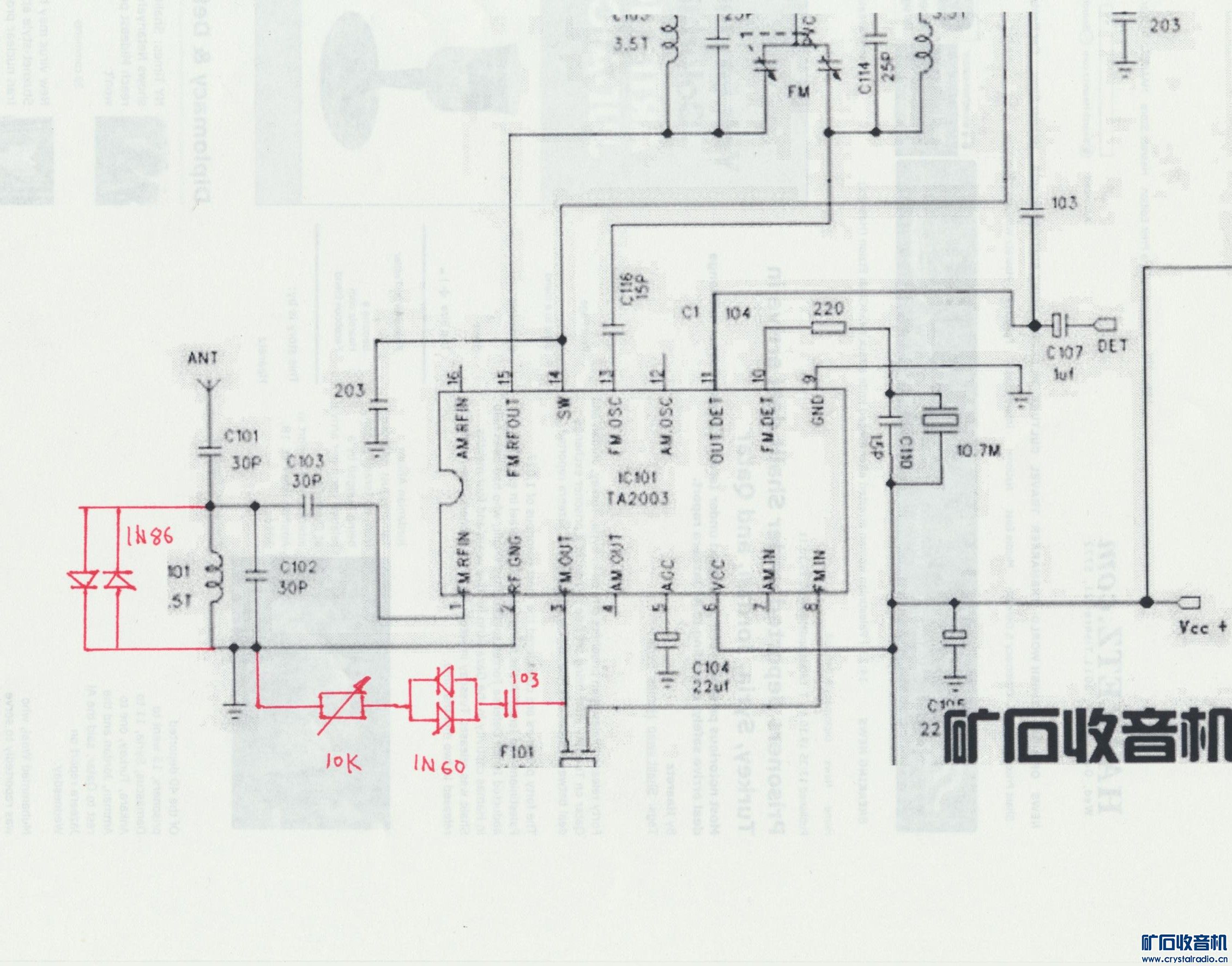

shiuyipyuen 发表于 2020-7-9 03:40
我在纽约居住,如你初学,建议勿动,此机修理不能动任何电感.电容..只能更换半导体零件.才是唯一修法
版主先生好,首次玩调频,自制CD2003机,输出加一级射随,用64欧耳机收听,一只锂电池供电,灵敏度及覆盖都正常。但声音失真,调谐偏一点,声音小点时音质基本正常。但信号强的台每个台调谐到电台后,再继续调谐,先是声音小或没声,继续调谐,又出现声音,也就是说有相邻的2个点能收到同一个台,正中间声音小,左右两边声音大,并且失真。CD2003厂家给出的电路里面,只有三端和2端10.7M滤波器各一只,无可调电感元件,请问版主,问题在哪里?如何解决?CD2003的电路图附后,(CD2003的图有点大,传送多次都不行,只好传送另一张TA2003的,但我2端10.7滤波器没并接15P电容,示意吧)谢谢!
补充内容 (2020-7-22 14:00):
拉频率覆盖和统调用的是日本利达LSG216调幅调频立体声信号源。
 楼主| 发表于 2020-7-22 17:05:00 | 显示全部楼层
yjx189 发表于 2020-7-22 07:47
版主先生好,首次玩调频,自制CD2003机,输出加一级射随,用64欧耳机收听,一只锂电池供电,灵敏度及覆 ...
您好!你的机产生的情况较少,在行业专业修理岗位近十年才会出现约两台.
原因应有二;  一  ;  是陶瓷滤波器和石英振子这类频率准确源其设计时是考虑到各种场合的可用性,因此把其
所接外围电路的杂散电容假设得比较大,老产品一般把这外围电路杂散电容定为50PF,所以在矿坛很多爱好者
用仪器测量二/三端陶瓷滤波器时都发现偏高6-10KHZ,就是忘记了测量仪器一般都使测量探头杂散电容尽量低,
测陶瓷滤波器时就要额外补并一个电容,才能测到其出厂指标.  你少装了那个15PF高频电容,可能就会出现高于
其厂标的一个新频率,看来这个15P不能省,找不到可用粗细两漆包线绕个线绕电容代替.
                   二   ;其实上面第一点,此IC脚点所产生Q值影响是并不高的,可能15P并不能影响如此之大。或许另
一个原因是你所在地址有个别FM电台场强特强,在两种原因共同作用下产生,有些厂把二端陶瓷顶端那个电阻改作
可调,使购买者回到自己地址按实际情况调到灵敏度合自己地址实况,强台又不会分体.     如还不能解决,可在三端
陶瓷的〔电原理图〕右端串入一500欧可调电阻,再傍路30PF入地,慢慢/小心调可调电阻/边测带内收音情况解决。

 楼主| 发表于 2020-7-25 02:04:05 | 显示全部楼层
yjx189 发表于 2020-7-23 09:20
首先万分感谢您的及时回复和指导,谢谢!
    我地处北京,信号强的台应该是比较多,但用德生和其 ...
首先回应你〝今天做了三端滤波器加510可调电阻及30P电容实验,调大阻值会使耳机中音量变小,其它
未见什么效果〞.这本是一些1019IC厂机的临出厂调整的方法,看来在2003IC行不通.
看了你链接的华晶的资料,才知道;即使是全部图纸引进的IC,但由于把灵敏度比原厂造高了3DB,很多使用者
反馈了极复杂的问题,幸好你没出现链接贴反应那些因印刷电路排位而致的啸叫.但经你的操作,我已估计到
问题所;灵敏度高了之后自动音量控制电路控制宽度不够,如果是厂商机;一是会把机打烂不修,再一个是要换
不同生产厂的2003,如果你处购买IC不易,
A在天线线圈并两个正反异向的1N86二极管.又在IC3脚,连续串一个0.01uF左右的电容.两个正反异向
并联的1N60,再串一个10K半可调碳膜电阻,来调走一台两点的现象.但如购这两种二极管有困难,亦可只用其中之一
B如你有高频毫伏表,测量本振电压在厂方资料指定范围之上可在FM本振脚出后即串100欧碳质半可调电阻慢慢
小心调节.到厂规范围之下内,观听收音情况,合适为止,如有进步,可取电阻值换为固定电阻,如对缺陷现象无改善,
电阻可取消.
上述A点就是人们常说的二次AGC/三次AGC电路,只要细心调节可调电阻,应能解决问题

 楼主| 发表于 2020-7-26 09:02:56 | 显示全部楼层
yjx189 发表于 2020-7-25 15:45
版主先生好,其实一开始装这机的时候,考虑到了元件布局若不合理,恐会出现问题,就基本按照网上 ...
看来你也经历了上面链接贴众多用家反应的诸多问题.所以一些厂令不够长的IC生产厂自作聪明,
加多几分贝的增益以为是小聪明,但没有反思为什么原生产厂选这个放大倍数,是综合多少方面的情况
人家考虑侧重什么因素.这都是要学的.
A项的后半段,是比较〝辣〞的二次AGC,本应有效,我想请教;您用的二极管是什么型号?
发表于 2020-7-26 17:13:24 | 显示全部楼层
加多几分 ...
先生对厂家的分析的很有道理。我用的是1N60!
