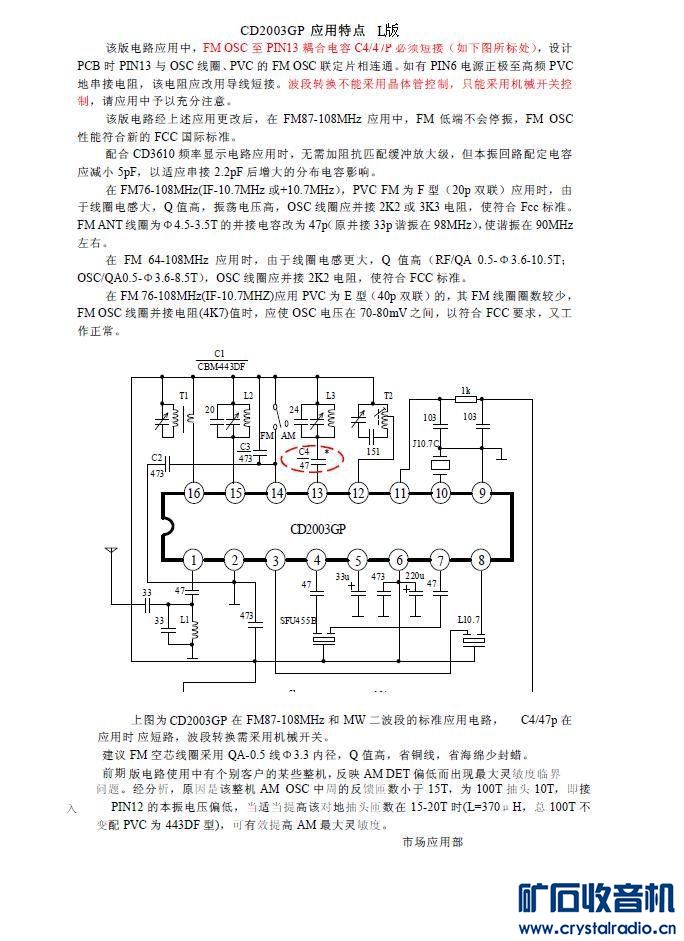

CD2003GP-L版本资料-2010年
华晶的CD2003都带华晶三角型LOGO 没有的不是华晶的产品 直插CD2003GP 贴片CD2003GB
现在华晶量产的就是T版和L版 L版省略本振串联的电容下面资料有 同时L版是优于T版的 收的台会更多

CD2003GP L版 应用说明-2010年.pdf
72.99 KB, 下载次数: 1700
2010年 L版

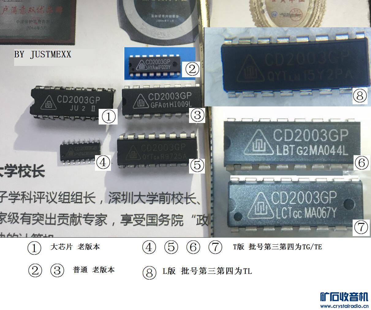

楼主把资料发出来了,具体到集成电路本身怎么区分T版和L版,烦请楼主赐教!
发表于 2019-2-22 08:41:45 来自手机 | 显示全部楼层
66718 发表于 2019-2-22 08:27
最关键的问题没有说明:怎么区分T版和L版。
不然买芯片还是一抹黑,不知道如何区分。
都可以用,这芯片没有假的,只是外围元件有所改变,要用华晶的就用华晶电路,其它没有区别
发表于 2019-2-22 08:27:11 | 显示全部楼层
不然买芯片还是一抹黑,不知道如何区分。

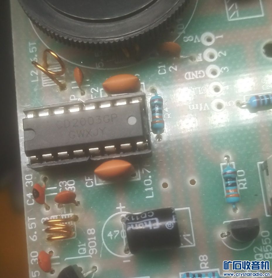

我到觉得右边打X的,CD2003灵敏度很高,之前用的套件就是这个版本的,我把套件改造成230-265MHZ接收机了,用240MHZ便携式泛音晶体发射,接收不用天线,半径40米都可以清楚收到信号,接收不跑频,这怎么说,而且我把带三角△标号的华晶CD2003替换就不能工作了,没有沙沙声什么也收不到,什么原因?

怎么区分T/L ?这是关键
 楼主| 发表于 2019-5-6 13:47:35 | 显示全部楼层
华晶CD2003GP 问到一工厂采购经理 他说十多年前高峰时期他们CD2003用量为每月100K(100000PCS)
老版本有大芯片版和普通版 由供应商分好送来 由于老版本已停产多年
只记得大芯片批号较短 普通版批号较长 不记得电路是否一样  大芯片比普通版收的台会更多
现在量产的T版/L版    T版批号第三第四位为TG或TE    L版批号第三第四位为TL
如有错误欢迎指正  供各爱好者参考!
