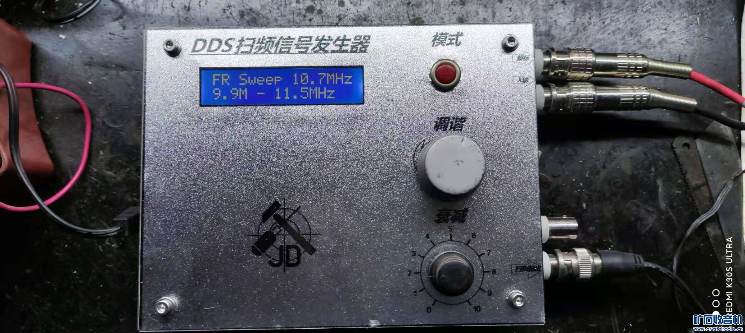

发表于 2021-9-28 16:08:38 | 显示全部楼层
问下各位大师,我现在只有Ar duiao NANO模块,(AD模块还没到货)上传成功,显示屏没有文字显示,显示一排豆腐块,是不是要插AD模块才显示文字。

发表于 2021-9-28 17:40:20 | 显示全部楼层
xiake 发表于 2021-9-28 16:08
问下各位大师,我现在只有Ar duiao NANO模块,(AD模块还没到货)上传成功,显示屏没有文字显示,显示一排 ...
调100K电位器看看。
 楼主| 发表于 2021-9-28 20:33:05 | 显示全部楼层
没有DDS模块也可以显示字符。调节一下对比度电阻,或者检查LCD的信号线。
发表于 2021-9-28 21:14:49 | 显示全部楼层
匹诺曹 发表于 2021-9-28 17:40
调100K电位器看看。
感谢匹诺曹回复,调100K电位器是没用的,我在你给的PCB文件上修改了下,画漏了一条线。
发表于 2021-9-28 21:20:06 | 显示全部楼层
感谢palyer老师设计的的这个仪器,根据你的提醒在电脑上查了PCB   RW对地画漏了一条线,跳线后显示正常,就等AD模块到货了。

发表于 2021-10-2 19:39:12 | 显示全部楼层
我的AD 9850装上去没有波形输出,不会运气这么好买到坏模块了吧
发表于 2021-10-4 12:57:31 | 显示全部楼层
你改动了PCB,再检查有没有漏画的或错画的地方.
发表于 2021-10-4 14:41:15 | 显示全部楼层
查了好几遍,确定没有遗漏的地方,现在查到AD9850上面那个125M晶振没有起振,直接退货了,准备换一家再买。
发表于 2021-10-11 12:02:14 | 显示全部楼层
经过退货,重新购买AD模块我的也正常使用了。
