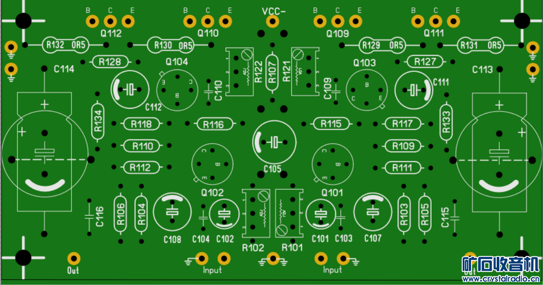

不错,有理有据有数据,准备画板来玩玩。
发表于 2020-4-26 13:23:51 | 显示全部楼层
发表于 2020-4-26 13:41:03 | 显示全部楼层
谢谢楼主的精采设计,布线是按负为地来布的,主要的考滤是这个线路对管子是要一定要求的,现代的硅管很容易满足你的设计要求,而锗管就有点难为了,所以这个板为硅管准备的,如果要上锗管正负电源要反过来,电解电容要反来这,凑合着板子也能用,只是新手可能一不小心容易搞错。
晕,VCC- 标错了,应该是VCC+
发表于 2020-5-1 20:51:37 | 显示全部楼层
holts 发表于 2020-4-26 13:41
谢谢楼主的精采设计,布线是按负为地来布的,主要的考滤是这个线路对管子是要一定要求的,现代的硅管很 ...
发表于 2020-5-18 22:23:13 | 显示全部楼层
老板,你的原理图做的扎实,给菜鸟自制提供了资助
 楼主| 发表于 2020-5-19 06:57:42 | 显示全部楼层
我的板上布线设计,已经考虑到了两种不同极性电路的组装,有相应标志指示的。
发表于 2020-5-19 07:57:47 | 显示全部楼层
是的,考滤周到,我的板由于单面布线,再三权衡,还是按负接地布线,适用于现代产的硅管,如果要上锗管,需要自己反过来装。

发表于 2020-7-24 17:59:31 | 显示全部楼层
L大送我二片PCB,“珍藏”了好久,终于找个时间把它焊起来。马上上电听,感觉非常好,谢谢L大。
-----全部元件按照18V的数据,场管改为IRF9510
18V的,完全按照图中数据
18V的,完全按照图中数据
发表于 2020-7-26 11:22:03 | 显示全部楼层
longshort 发表于 2019-1-11 14:09
六.改进计算的硅管方案版:
  由于压降的关系,两个版本里的前置级都只能使用(0.1~0.2)mA的工作电流 ...
请问图中的恒流管可以用小功率场效应管代替?代替时有啥要求?另外请画个8.4VBTL或12.6V的电路前者最大输出3W后者最大输出5W问题不大嘛。用BTL用的管子还更多更好(去库存)
