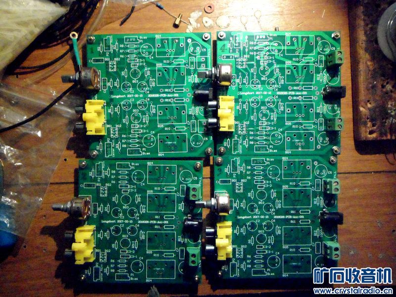

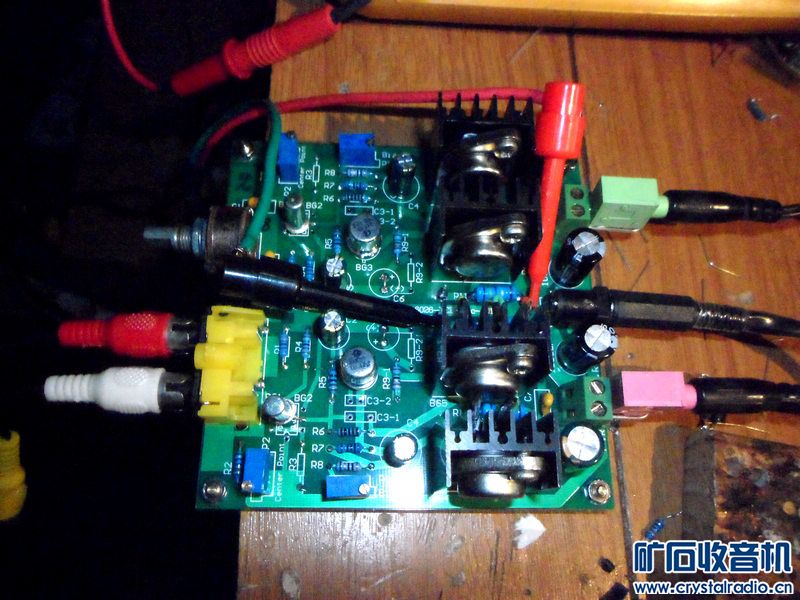

  主板正面:
  主板反面;其中较大功率的板子应用了汇流条:
  由于这些实验具有去库存的作用,因此先用手头的锗晶体管做了几块板,再用高β的硅晶体管和高跨导的场效应管做了几块板,以此来分别比较它们的实际听音感受。音源采用德生的ICR调频收录音机,带有录音和重放的基本功能,以上海调频94.7MHz广播及随机附带的SD卡节目来重放。菲力普D8749双卡收录机上的一对可拆卸音箱作为重放的无源输出部件,其中的全频扬声器已换成了飞乐的YD120-1A。就是照片中的这种音箱:

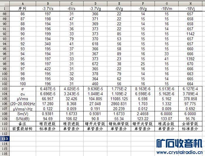

  噪声水平:
  对上述七种电路搭配进行了本底噪声的测试。电压表为Agilent34401A,交流电压六位半模式,带宽20Hz~300KHz,样本数值101条记录,作标准差和阿伦方差统计,结果取阿伦方差值,并拟合到20Hz~20KHz的音频段有效值,读取音频频段内的噪声密度,并根据最大输出功率对应的电压,得出放大器的信号噪声比。照片是噪声数值统计的截图:
22
22
  其中:        μVrms                        20Hz~300KHz的测量统计值
                        (20~20,000)Hz                拟合到音频段的噪声有效值
                        μVrms/√Hz                噪声密度
                        Sm(V)                        最大功率对应的电压值
                        S/N(dB)                        信噪比
  噪声测试给出了一种完全不同的全新体验。
  -6V电源的锗低频管版是所有版本中本底噪声最高的,在音频范围内达到了2.86mV的有效值,信噪比为55.34dB,这似乎是意料中的结果。
  -3.7V电源的锗开关管版就非常不错了,音频段的本底噪声只有27μV,信噪比为90.8dB,看起来3AK20的噪声贡献大一些。
  -9V的锗开关管版结果更优,音频段噪声水平达到了1.7μV的有效值,信噪比为123.22dB。
  相比其他版本,大跌眼镜的是全场管版,音频段噪声水平是98μV,信噪比为95.76dB。
  硅混合版的信噪比是最高的,达133.07dB,音频段的噪声水平1.332μV。
  -3.7V的硅改进版,音频段噪声水平为17.3μV,信噪比94.69dB。
  -6V的硅改进版,音频段噪声水平为8.4μV,信噪比106.02dB。
  在上述版本的比较中,锗低频管版的噪声性能是最差的,-9V锗开关管版与硅混合版位于同等水平,而-3.7V的硅改进版竟与全场管版噪声性能相当,-6V的硅改进版甚至还超过了全场管版,并且两种硅改进版的噪声绝对值全面优于全场管版,这是个令场管爱好者的我极其尴尬的结果。
  在-3.7V改进版中,前置级使用了低噪声级别的双三极管S3DG394,但这一版的噪声水平劣于单管差分的-6V改进版;在-18V的全场管版中,前置级使用了同样是低噪声级别的双结型场效应管3DJ5,但其噪声水平一样劣于-18V的单管差分硅混合版和-9V的单管差分锗开关管版。这个结果似乎意味,音频段的差分输入形式,在噪声水平上劣于单管差分的输入形式,而且差别还相当显著。

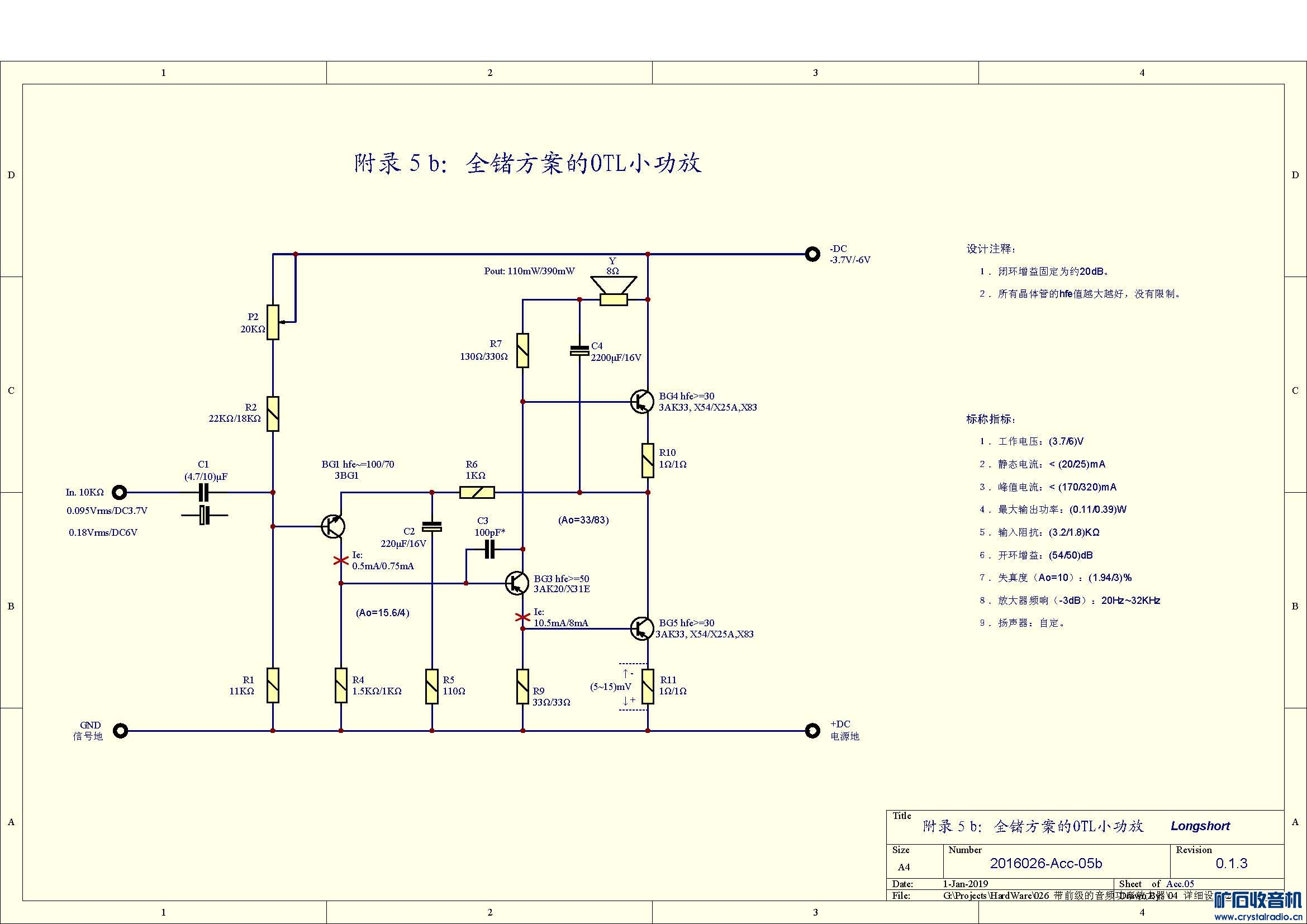

一.-3.7V和-6V的全锗管方案版本:
  根据手头现有的管子参数所确定的器件参数值都以标在图上,斜杠左边的数值是-3.7V版的,右边的是-6V版的。逗号隔开的是可用于选择的数值。
  -3.7V版使用的晶体管组合是:BG1为3BG1,BG3为3AK20,BG4和BG5为3AK33。
05b
05b
  -6V版使用的晶体管组合是:BG1为3BG1,BG3为3AX31E,BG4和BG5为3AX25。
17
17
  3BG1是国产锗管中惟一一种高、中、低频、开关工作通吃的NPN锗通用晶体管,缺点是最大耗散太小,只有50mW,但在前置级中应用已经绰绰有余了。
  由于总的开环增益相当低,在扣除20dB的固定闭环增益之后的重放质量,相关的失真分别达到了1.94%和3%,与大部分便携式的老式晶体管收音机放音质量相当,很不满意。
(待续)

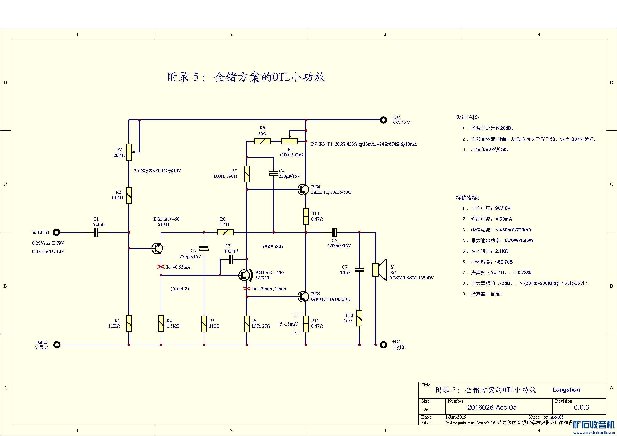

二.-9V全锗管方案版本:
05
05
  这一版本管子的选型基于展宽开环频响的理念,所以分相级和输出级都选择了高频性能较好、饱和压降较低的开关管。但输出级换用低频管时则达不到希望的高端响应。
  -9V版使用的晶体管组合是:BG1为3BG1,BG3为3AK33,BG4和BG5为3AK34C。
  输出级的3AK34C的电流增益不高,因而分相级的工作电流需要充分增大,达到了20mA的水平。但在这一电流水平上的3AK33,正好位于电流增益β最高的一段位置,在-9V电源下的电压增益达到了320,或50dB。
  前置级的电压增益为4.3,与后级的增益相乘,总的开环增益约为62.7dB,扣除20dB的固定增益后,重放的失真水平约为0.73%。这一水平比-3.7V和-6V版的要好得多,听起来还算容易接受。
