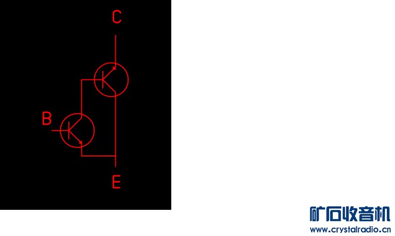

复合管有两种形式,同极性的两个组合会提高BE电压,不同极性的两个组合的就不会啦。
 楼主| 发表于 2019-1-13 06:26:19 | 显示全部楼层
无可怀疑的是,复杂性又提高了。
