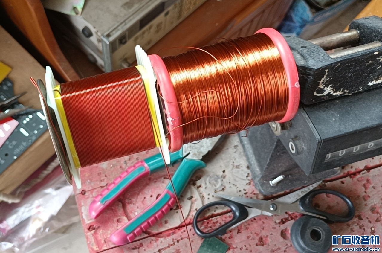

更适合业余制作的输出牛三夹三绕法。

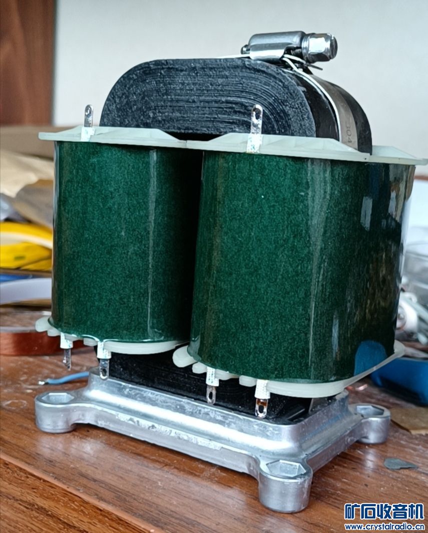

IMG_20220311_094455.jpg 最近绕了一个这种样式的   3.5k/8   请教下楼主,您测过初次级间电容没
 楼主| 发表于 2022-3-11 20:33:52 | 显示全部楼层
CD铁芯双包的结构不错,瑞典伦达牛都这种。
没特意测量您说的。

请问铁心,线圈,排列,数据。

牛真漂亮!能问问材料来源和大致价位吗?不方便公开的话可私信,谢谢

买了CD12.5×25×40铁心4付,配铝底座和尼龙框架,加运费不到100元。超线性推挽的线包,似乎不好排列,两个帘栅极之间藕合不足。

都是淘宝货  20x40x65  0.2片厚  初级0.3     次级0.68    初级六串,次级四并。初级67欧  次级0.33欧   电感19h垫纸后   漏感5mh    初次级间聚四加青壳纸   其余全聚四
发表于 2022-3-14 17:53:15 来自手机 | 显示全部楼层
上述打错字  初级0.38
