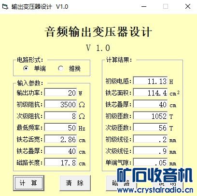

海版您好!请问13~15W功率的KT88的单端按照下面软件计算出的输出牛是否可行?选用的是EI86的铁芯,打算购买全新的Z11,叠厚选用40mm。请指教,谢谢啦!

没用过这软件,但你这计算里有个明显错误,86X40铁芯的芯柱截面积怎么可能出了100多平方厘米??而且建议你买个电感表,最好是买个交流电桥,否则做完的牛,就是瞎子摸象。
86X40铁芯,初级1000多圈 ,单端牛 顺差铁芯留气隙的话,电感量也不可能到10多H。
你这你牛最基本的得96X40或者96X45,初级2500以上。

版主,这是他把叠厚的单位看错了,本来是厘米单位的,他以为是40毫米,所以才有100多平方厘米

是的,输错了!平时工作都是mm为单位
