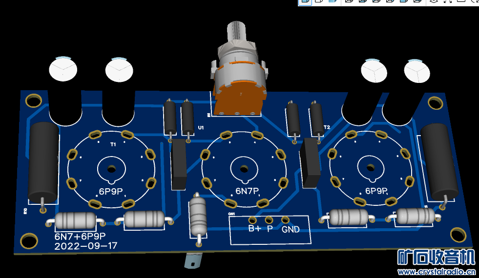

发表于 2022-9-17 02:01:49 | 显示全部楼层
花了点时间画了个pcb有需要的朋友我可以共享

发表于 2024-5-11 10:40:58 | 显示全部楼层
这段时间正在学习layout6,用院长老师的这个单端画了pcb,请各位老师前辈指教!
6N7P-6P9P.rar (21.62 KB, 下载次数: 57)
