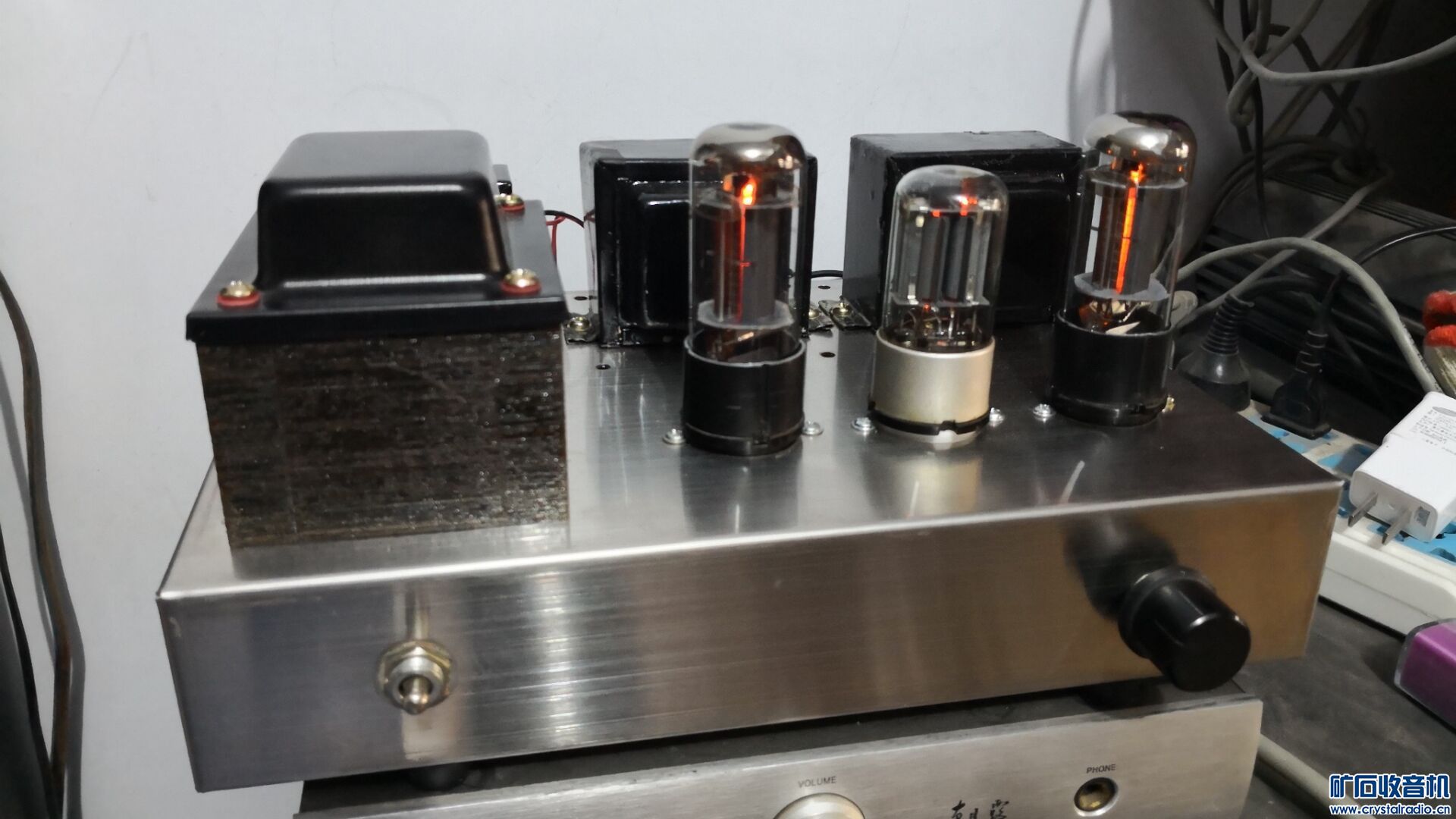

自从两个月前画出这张图,感觉应该做出来,体验一下这些冷门管的声音,顺便对比一下理论计算与实机测量之间的差距。于是就翻箱倒柜找零件,买底壳。断断续续,磨磨蹭蹭,总算于近日做出来了。由于电牛的输出电压有一定偏离,加上部分电阻元件的调整,各个关键点的电压值与原设计值略有出入。如果排除上述因素,原图的设计值仍有一定参考价值。做好的机子毕竟有2W的功率,与以前做过的6J5单端、6N1单端相比,在纯净度、力度上有明显的进步,推8寸落地箱也像模像样,与6P1小单端的力道表现可有一比。整机虽然没有负反馈,但是达到目前的水平,已属基本满意。今天先上整机图和更动后的线路图,供同好们参考。波形测试图等以后把示波器从破烂堆里面翻出来再说。

发表于 2018-12-15 20:03:49 | 显示全部楼层
正好,也有这几个胆6N7P和6P9P,准备跟随你一起,开工。。。

 楼主| 发表于 2018-12-15 22:01:51 | 显示全部楼层
差不多是小管子里面的颜值担当了,性能也是可以的。与6J1,6AK6,6J5,6N1,6N15,6K3P等这一类小胆机相比,这个管子的实用性更强。外部条件也不是特别挑剔。
