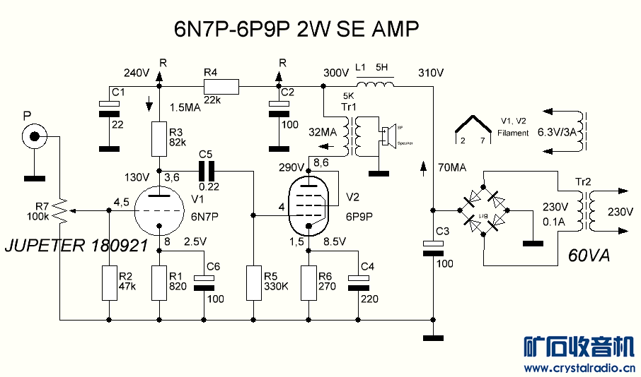

应好友之约,帮他设计个6P9P三极管接法的小单端。遂铺开曲线图开始作图计算。考虑到输出牛的来源方便,决定用6P1的5K输出牛,市售很多,价格不高。设计好末级,发现有峰值2.2W的输出功率,感觉不小了,已经超过6P1三极接法的功率了。看来这类帘栅极灵敏的管子非常适合接成三极管应用。由于该管三极接法时线性不错,前面考虑用一个线性、放大系数、外观与之匹配的三极管,选中了近期论坛谈论较多的价廉物美的双三极管子6N7P。一切参数计算完毕后,本想保存到电脑一份,发给朋友一份。忽想独乐不如众乐,发到论坛里吧。要发帖子,形势立刻严峻了,所有的计算要反复复核,所有的符号要正规起来。。。。。结果本来打算前半夜解决的问题,不知不觉熬到后半夜了。图中所有的数据均来自于手工设计和计算,目前该机并没有实物,暂时算是纸上谈兵。两个管子的线性度相当匹配,相信做出来的失真度低到惊喜。有兴趣的胆友可以照图仿制,顺便检验一下我的计算是否符合实际在线测量。电牛也可以采用6P1配套的牛,只要次级电压符合即可。打算抽时间我自己也做一套,看看全三极管无负反馈小单端的声音听起来如何。也许我会另外设计一套A2类单端,那时输出功率会达到3W。这是后话。喜欢的胆友请不吝加分,聊以安慰。

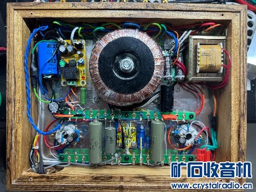

发表于 2024-5-28 15:03:59 来自手机 | 显示全部楼层
jupeter 发表于 2024-5-27 06:52
第一级问题不大,第二级供电略低,会影响最大输出功率,但不知你的输出牛怎么样,阻抗比是否准确?这个因 ...
朱老师您好,机器已经做好,来交作业了。
换了一个电阻调整了输入电压
实测6p9p B+293伏,P+280伏,负栅压7.7伏。
实测6n15 B+259伏,P+90伏,负栅压2.5伏。
目前测试8欧端1khz最大不削顶电压有3伏电压,输出1.1瓦的功率。
噪声0.58.mv,贴着喇叭才能听见。
用示波器和毫伏表测了一下频响18hz-25khz -2.5db(不知道自己测的对不对)。
机器在18平米客厅里听歌音量开一半就已经很大声了,放音效果很不错。

 楼主| 发表于 2018-9-25 00:09:14 | 显示全部楼层
龙神 发表于 2018-9-24 23:39
接三的时候把G3接了屏极,这样外皮就连上了屏极,带两三百伏的高压,比较麻烦了,国产铝壳6P9P下面有个短 ...
这个问题当然考虑到了,接三的时候,抑制栅依然保持接阴极,而不是接屏极,就没事了。
一般5极管接三,抑制栅有两种处理方式,一种是原本就内部接阴极的,那没办法动。所以大部分情形,帘栅极接屏极就算是接三了。另外一种是抑制栅独立的,接三时,可以考虑接阴极或者接屏极两种方式,类似FU50等管子。
无论接阴极还是接屏极,性能上的差别都不是太大。6P9P的手册上只说是接三的图,没有具体连接图。也许龙壕手边的资料比较全,烦请指教。
我的看法是按照惯常做法应该接阴极比较好,一方面是针对这个管子有外壳的带电安全性问题,另外一方面考虑到G3的栅耗问题。
我知道标准接法G3是要接阴极,不存在栅流的,一旦接到屏极上带上高压正电位,一定会产生一定的栅流,也就是说G3要消耗一定的功率。它不像帘栅极,本身要考虑帘栅耗的问题,在结构上要采取一定的散热措施,i仔细观察G3没有特意制作散热结构,加上手册也没有给出具体的栅耗,G3接屏极会不会长期安全地工作要打个疑问,也许我有些多虑了。所以,既然G3可以接屏极,也可以接阴极,我们有啥理由非得把G3接屏极去自找不自在呢?
如果真有资料表明手册这张三接的图确实是G3接屏极测绘而来的,在与G3接阴极的图差不多的情况下,我觉得依然保持接阴极比较好,大不了根据后者适当调整。

以前按照类似的电路装过6N8P+6P9P,阴极电阻是300Ω,6P9P屏极电压建议降到250V以内,否则底噪比较大。

你试试把R3的82K电阻换成三极管的阴随,上管当电子电感,类似TRS的线路,C5改大到4U7,恐怕功率能到3W以上!。

 楼主| 发表于 2018-9-22 09:24:50 | 显示全部楼层
中山老曹 发表于 2018-9-22 09:09
你试试把R3的82K电阻换成三极管的阴随,上管当电子电感,类似TRS的线路,C5改大到4U7,恐怕功率能到3W以上 ...
是个思路,但是这样做感觉心里还是不踏实,起码,末级工作点要重新优化。上挂管子,灯丝要考虑抬高,到还不如放下来阴出直藕末级来的省事,且属于名正言顺地A2,避免口舌。
2.5V÷0.82K≈3ma,两管共用一只阴极电阻。
(240V-130V)÷82k≈1.34ma(约为1.5ma),每只管单独屏极电阻。!
这是一只管子两声道,每声道用半只6N7P吗?
发表于 2018-9-22 10:38:29 | 显示全部楼层
jupeter 发表于 2018-9-22 09:24
是个思路,但是这样做感觉心里还是不踏实,起码,末级工作点要重新优化。上挂管子,灯丝要考虑抬高,到还 ...
你错了。我的意思是只要TRS线路的前半部分,后面的6P9不变。仅仅是把负载电阻换成晶体管而已。

最终的结果是,第一级阴极输出,可以大电流,让6P9进入A2类状态。增大耦合电容,是因为A2类的时候6P9的输入阻抗变小了。
