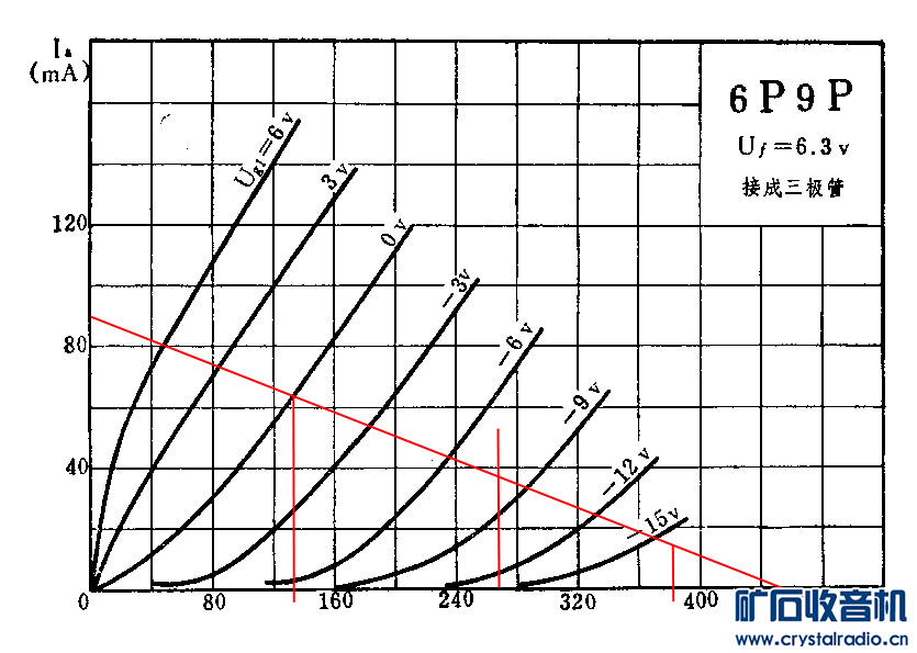

近日发现越来越多的同学喜欢用6P9P,或作末级,或作末前级,效果慢慢被认可。说明这个管子很有潜力可挖。
在随后琢磨的过程中发现,这只管子的工作点在如图的负载线下,工作点设在6V-7V附近可以在极好的线性前提下获得很宽的输出幅度。
原来在设计这台功放时,只是追求最大功率,放宽了失真度,导致原设计栅负压是8.5V,个别管子性能离散到8.8V。在最大功率处的二次谐波失真达到5%左右。其实仔细研究6N7P部分的实际电路,最大输出的二次谐波失真只有3%左右。由于本电路属于无负反馈设计,偶次谐波失真的控制全部依赖前后级的抵消,所以最大功率处仍有部分二次谐波失真没有得到抵消。毕竟笔者不是偶次谐波爱好者,对于这些多余的失真有些计较。
于是将机子中6P9P的阴极电阻减小到210欧(270欧并1K),测的阴极电压为8.1V,这样工作点就变到了如图所示的位置,此时的峰值输出功率仍然略大于2W,但是最大输出时的偶次谐波失真降到3.5%左右。这样虽然最大输出功率有所减小,但前后级的匹配更加和谐。
一点心得给同好们分享:在应用前后级偶次谐波抵消时一定要考虑失真随输出电压幅度的变化规律,工作点位置的不同,这种变化规律是不同的。在一定程度上可以人为控制和调整。在本电路中两级三极管的工作点的选取,使其线性类似度很高,二次谐波失真都是随着输出电压的增加而逐渐从很小开始增加,最终值也差不多,因此可以较好的使偶次谐波失真抵消一部分,使整体表现符合听音要求。

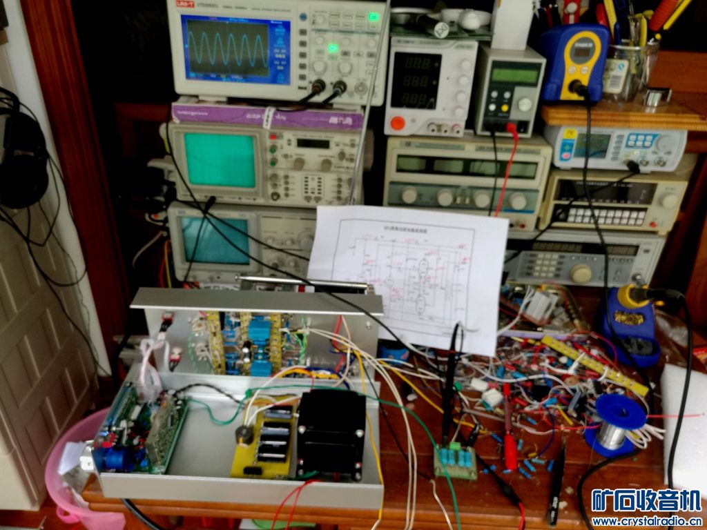

两只很便宜的八脚管,做出好声音一定很有成就感。6N7P我有8只。有点大头花10块钱一只买的。被忽悠了,说并管单端可输出4.2W,单管推挽可输出10W,并管推挽输出能20W。可能我水平问题,没试验成功。只用了两只做6P13P长尾倒相。
 楼主| 发表于 2019-5-27 23:12:21 | 显示全部楼层
并管单端可输出4.2W,单管推挽可输出10W,并管推挽输出能20W。没问题。线路选好是前提。

请教一下楼主,您说的“发现有峰值2.2W的输出功率,感觉不小了”,是指峰峰功率吗?如果是的话,那2.2W的输出功率也太小了,我觉得不止,不知道您用什么办法测得的。
 楼主| 发表于 2019-5-28 10:52:50 | 显示全部楼层
lstvcss 发表于 2019-5-28 10:19
请教一下楼主,您说的“发现有峰值2.2W的输出功率,感觉不小了”,是指峰峰功率吗?如果是的话,那2.2W的输 ...
是理论峰值功率,不是峰峰功率。
发表于 2019-5-28 11:01:40 | 显示全部楼层
jupeter 发表于 2019-5-28 10:52
是理论峰值功率,不是峰峰功率。
那是计算出来的吗?怎么计算,请教您一下。我最近做了一个6P1的推挽收扩机,其输出功率只能是用仪器测量,很麻烦。
 楼主| 发表于 2019-5-28 13:43:58 | 显示全部楼层
你测的是最大峰峰值23.2V,那么峰值就是一半,11.6V,峰值功率就是16.8W,(U*U/R).这个功率,估计你的6P1是工作在甲乙类吧。纯甲类一般顶多就是10W。
