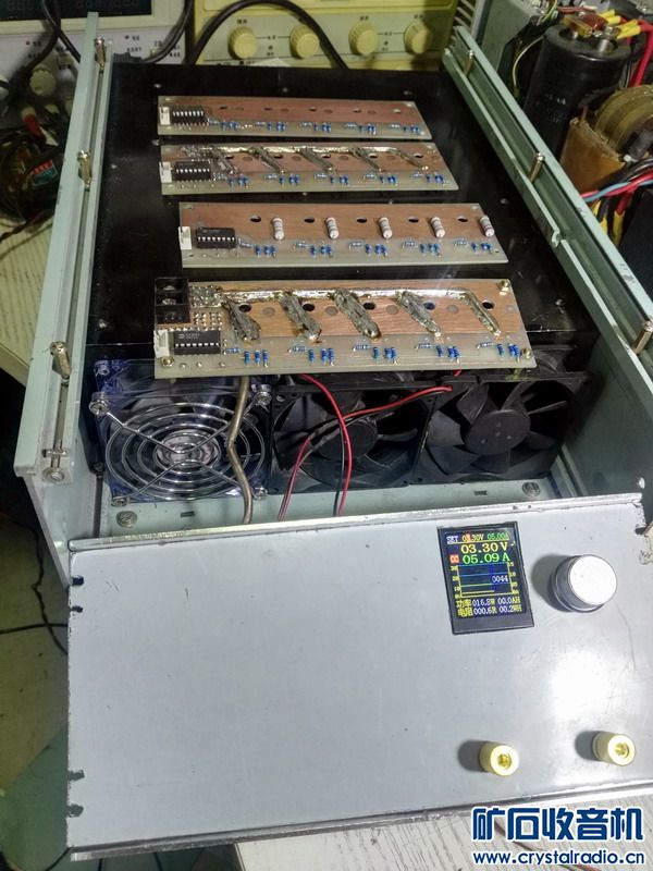

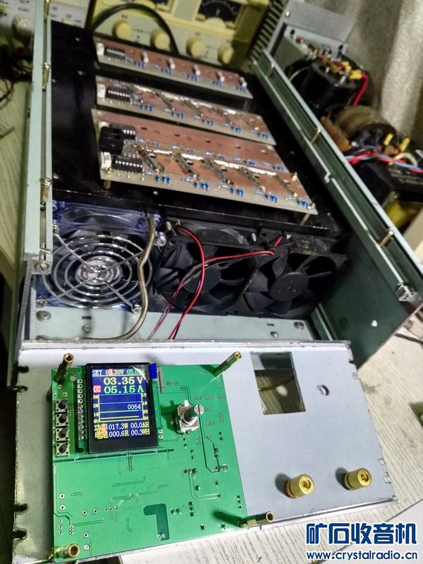

我的电子负载也有些眉目了:
机壳、散热器、功率板和控制板都妥了,正在逐步焊元器件和完善程序。
前几年朋友送的“巨型”散热器,三围300mm*260mm*100mm,重十几二十斤,承载1KW大概没什么大问题。
为这个散热器配了四块功率板,共20只900V、300W的管子。目标是做到最大功率1KW,最高电压300V,电流40A。
控制板的数控部分软硬件移植自数控电源的电路,增加了4只按键,模拟部分用了5只精密双运放,功率管均流用了4块三极管阵列。数控电路的硬件调通了,程序完成了大概50%。模拟部分还没焊接,接下来俩月有得玩了。

那个大散热器舍不得分割,为了不浪费,就多用管子把功率搞大些。管子耐压又比较高,最高电压又设的高一些。电压高了以后容易烧管子,又加了硬件OCP,越弄越麻烦。控制板这块应该没什么大问题,功率板能不能扛得住高压、大功率,结果怎样还不知道。
程序移植自数控电源,显示驱动、按键、编码器、AD、DA都不用写了,省了很多事。要做的是增加几个模式控制、改改显示界面什么的,难度不大就是耗时间的事。
您看看C语言吧,汇编难入门开发效率也低。玩单片机无非是各种定时、中断,各种总线、时序什么的,咱们业余玩玩用不上什么高大上的算法,编程无非就是IF来IF去啥的,只要入了门,很快就能搞出个东西来。
