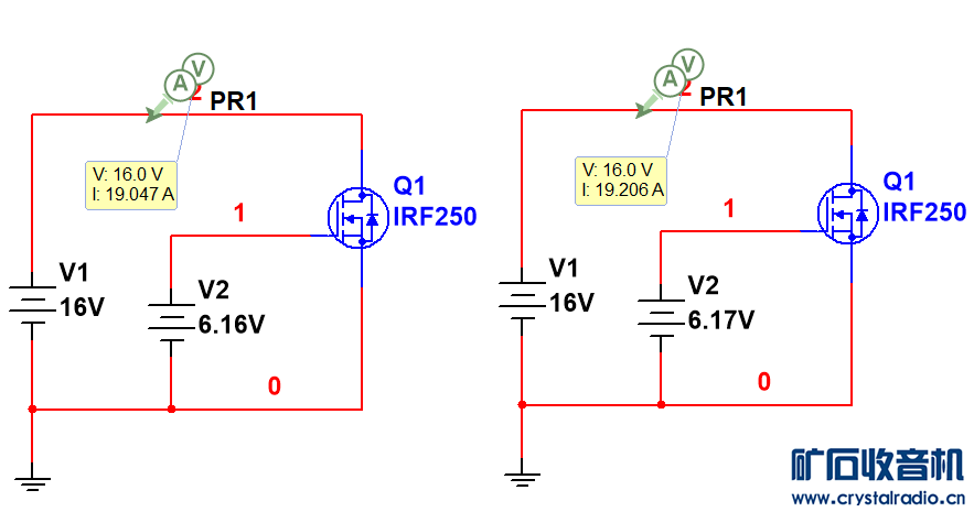

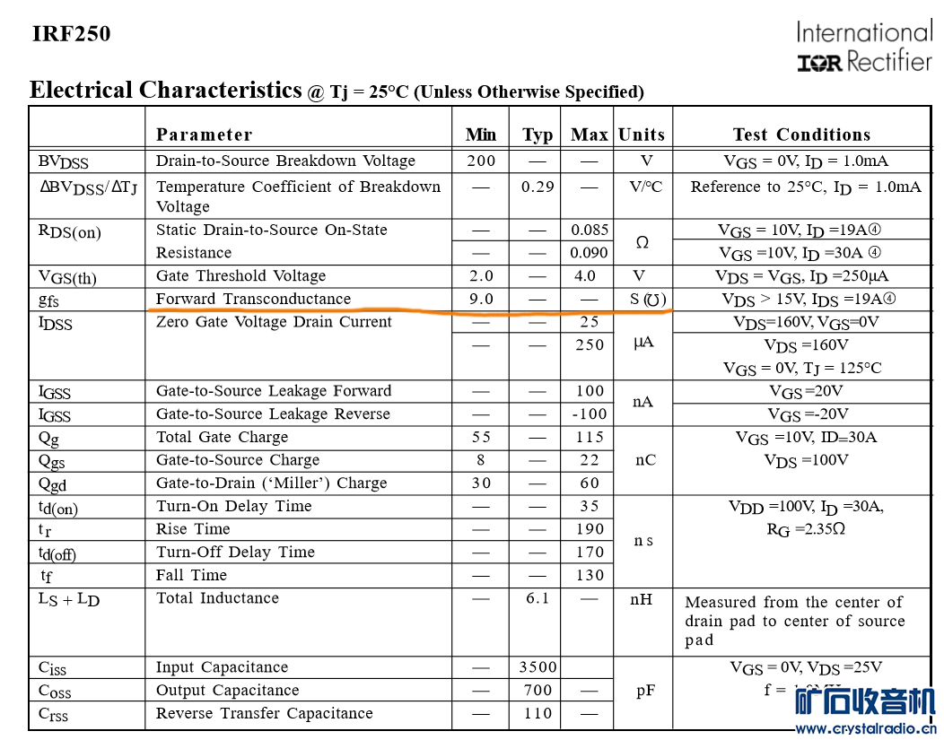

pdshyh 发表于 2018-9-20 13:29
...仿真电路输入电压调整为2v,电流还是2a,mos场效应管vds<Vgs,应该不满足恒流条件了,mos场效应管工作在什么状况呀? vref为0.1v。Vgs= 4.59V 电压,是 IRF250 的跨导决定的”如何理解,费解vref和Vgs的关系是什么?
1、没有说 Vds<Vgs 就不能满足恒流唷
2、Vref 和 Vgs 的关系是,Vgs = Uc + (Uref/Rref)/g,g 是场管的跨导(g = ΔIds/ΔVgs,场管 Vgs 和 Ids 伏安特性曲线的导数),Uc 是场管进入饱和区的电压(通常是 2Uth,2 倍场管的栅极阈值电压/场管源漏开启电压)。IRF250 的 Uth 典型值 2V 多,Uc 通常就是 4V 多,所以 Vgs 就是 4V+(Uref/Rref)/g,g 是随 Vgs 变化的(所以只能用某一点的斜率),Uc 附近跨导比较小,Vgs 再大一些后跨导会比较大。IRF250 手册给出的值是 Id=19A 时跨到至少 9 西(IR 公司的,Intersil 公司的典型值更大)。
伏安特性曲线:
Multisim 中的 IRF250 在 Id=19A 时跨导大约 16 西:

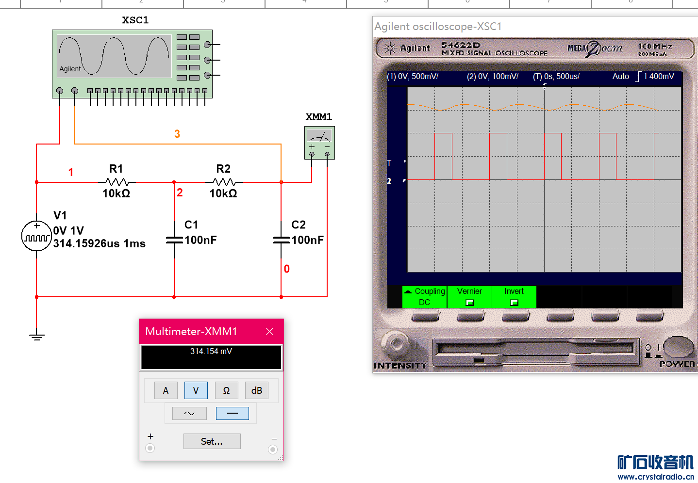

发表于 2018-9-19 19:01:27 | 显示全部楼层
PWM 即脉冲宽度调制,对一个频率为 f 的矩形波(比如 1kHZ),它有时间为 1/f 的周期(1ms),在这个周期中,如果高电平持续的时间较长而低电平持续的时间较短(反正加起来都是 1ms),则整个周期平均下来的电压就较高,所以可以用调节脉冲宽度的方式实现一个可变的电压,此电压大小和脉冲宽度线性相关,比如高电平持续时间 314.15926us,高电平电压 1V,则得到 0.31415926V 电压。
如果用定时器、计数器产生一个 PWM 脉冲,那么可以将一个量化的数字转变为脉冲宽度,从而转化为电压,因此用这个方式可以实现一个 DAC。当然除了 PWM 还有其它实现 DAC 的方式,比如电阻阵列,但现代单片机普遍集成 16 位 PWM 发生器,所以在一些场合用单片机的片内 PWM 发生器作为 DAC 会显得比较廉价,毕竟单独买一个 R-2R 型电阻阵列 DAC 要额外花钱
脉冲宽度和电压:

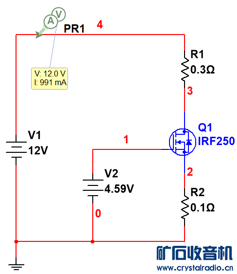

      谢谢washu老师,根据仿真mos场效应管工作在恒流区,我以为是可变电阻区 。这个电路是同相放大器,mos场效应管工作在恒流区,我初步理解了电子负载的工作原理。6060的反相放大器我在消化。
      按您的仿真电路图我也用Multisim进行仿真,有一个问题不解请教,根据同相放大器计算公式运算输出电压vo=(1+Rf/R1)v-=(1+Rf/R1)vs,我搜mos场效应管输入电阻Rgs几兆-几百兆,按10欧这个公式计算(1+10/0.1)*0.1=10.1,仿真电压是4.59V。不知道我错误在哪里。

谢谢washu老师,根据仿真mos场效应管工作在恒流区,我以为是可变电阻区 。这个电路是同相放大 ...
基本概念错误了唷 此时 MOS 已经和运放“一体”了,因此此时的输出电压应该是 探针2 处电压。
另,你的图中 Vin = 0.1V,Rf = 0Ω,Rs = 0.1Ω,所以输出电压 = 0.1V
btw. 至于实际上运放 2 脚的 4.59V 电压,是 IRF250 的跨导决定的

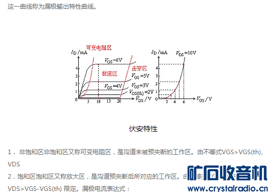

 楼主| 发表于 2018-9-21 14:36:59 | 显示全部楼层
        谢谢washu老师,应该是“VGS>VGS(th)、VDS>VGS-VGS(th) ”在恒流区,我看伏安特性图,感觉是VDS>5v以上,(随便写一个VDS>VGS把-VGS(th) 漏了,当时看到了 )在恒流区,VGS-VGS(th) =4.68-(2---4)。VDS电压最小值在0.68-2.68V以上为恒流区,昨天看图5v左右
       Vref 和 Vgs 的关系是,Vgs = Uc + (Uref/Rref)/g, 仿真Vref =0.2/0.21,计算g=5,反算Rref=0.0571Ω,v1或者Vref选择带内阻电池, Vgs=13.5v,电流Id=0?又找麻烦了 ,Rref这个值仿真怎么模拟。或者是计算Vgs = Uc + (Uref/Rref)/g,Rref怎么取值或仿真测量。
