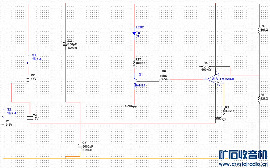

发表于 2018-11-20 16:49:07 | 显示全部楼层
pdshyh 发表于 2018-11-19 16:20
...请教咋样做保证伺服电源先于主电源上电,后于主电源断电,谢谢。
有很多方法,比如伺服电源部分加入比较器,检测到自身上升足够之后才启动可控硅或继电器接通主电源(反之亦然)之类。一些有 OVP 的电源,还会接通 OVP 可控硅,尽快泄放电容上的电荷等等,不同攻城狮有不同的设计。
另一个方法是,检测到自身上升足够之后才接通输出放大器的偏置(反之亦然)。比如 HP 6236 电源的 Trun on/off 控制部分,就是在伺服上升还不够/下降过多之后,断开输出放大器的偏置,同时将基准电压拉低,使得输出尽快为 0。
 楼主| 发表于 2018-11-20 17:18:10 | 显示全部楼层
washu 发表于 2018-11-20 16:49
有很多方法,比如伺服电源部分加入比较器,检测到自身上升足够之后才启动可控硅或继电器接通主电源(反 ...
谢谢washu老师指教,一直想怎么弄一个开关先开伺服电源再开主电源 ,关机怎么办呀,“伺服电源部分加入比较器,检测到自身上升足够之后才启动可控硅或继电器接通主电源”和“另一个方法是,检测到自身上升足够之后才接通输出放大器的偏置(反之亦然)”等等 ,都没想过呀。开眼了谢谢谢谢!!!

 楼主| 发表于 2018-11-21 17:17:19 | 显示全部楼层
     又回炉学习运算放大器工作原理和比较器的典型应用电路,这次注意到比较器电路和运算放大器电路虽然紧密联系还是分为两部分 ,参照老师讲解原理对照原来电压切换电路在变压器主电源8v引出整流滤波作为基准和伺服电源加入比较器控制输出放大器的偏置,先把电路图画出来周末在做,有什么不妥请于赐教,谢谢。

 楼主| 发表于 2018-11-23 11:44:47 | 显示全部楼层
仿真原来“主电源8v引出整流滤波作为基准和伺服电源加入比较器控制输出放大器的偏置,”浮地的原因 不可行,仿真同相输入零电平比较器可行继电器控电源制驱动三极管B的通断,或者直接接继电器在伺服电源+15v也可行,伺服电源滤波电容小,关机伺服电源电压迅速下降,继电器断开连接避免电压失控过冲。周末实际实验看看效果如何。
