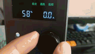

DIY 0-30V、0-15A数控电源,完工。
闻太师 发表于 2019-2-20 14:59
聊一下温度的话题:
散热片的温度以调整管为中心向四周扩散,越靠近调整管的位置温度越高,离的越远温度 ...
和您的情况差不多,NTC紧靠功率管散热背板安装,测的是功率管壳温。
壳温56℃还可以吧。假设芯到壳的热阻是1℃/W,管功耗50W时管芯106℃,离150℃或175℃还远着呢。况且您设计的管功耗应该到不了50W,我设定的是20-30W左右。
整流桥和变压器的温度就是拿万用表的测温头测的,变压器是把测温头塞线圈里,整流桥则是直接把测温头贴管壳上。整流桥的温度比较高,后加了个小风扇强制风冷,温度能压在60℃左右吧。

 楼主| 发表于 2019-2-20 19:59:33 | 显示全部楼层
书到用时 发表于 2019-2-20 17:26
ntc的热阻对测量温度的准确性也有一些影响吧。
肯定有影响。
我是这么想的,因为不是在做电子温度计,所以无需太关心NTC的实际温度,只需要将标准表测得的壳温与从NTC处采集回来的温度数据对应上就可以了。
比如壳温40℃时NTC处采集回来的AD值是1023,50℃时是2047。只需要在1023时开启PWM以风扇能启动的最低占空比输出,2047时将占空比调到100%。在这个区间占空比随AD值线性调整就行了。外在表现是壳温40℃时风扇启动、威风,温度越高转速越高,达到50℃时风扇全速运转。至于某个壳温时紧贴在外的NTC温度是多少、与壳温有多少误差,这个并不影响调速。
