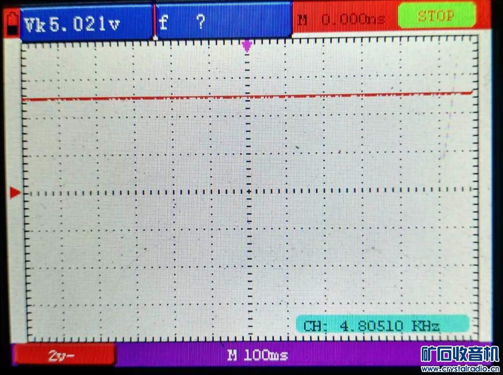

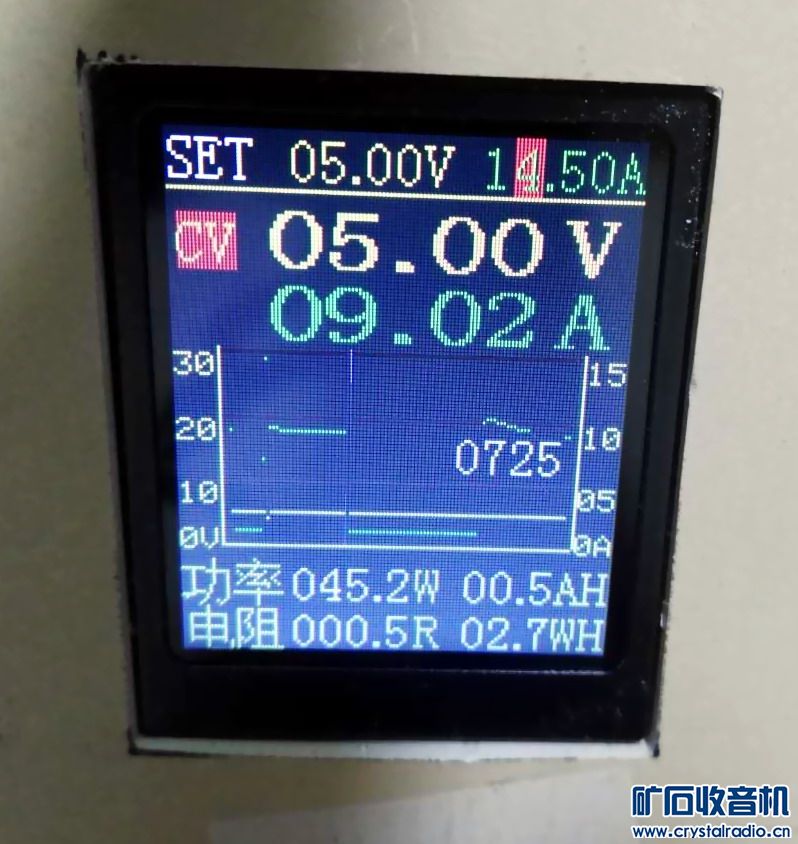

xiaoduan 发表于 2018-8-30 19:38
能否拜托楼主做这样一个测试,输出5V,负载从1A跳到10A,和从10A跳到1A,跳变过程中的电压波形。
正好在测试,图来了。
怕电阻丝受不了,电流只弄到9A.
示波器DC5V档,电压波动幅度太小,看不出来。
示波器AC5mV档,电流1A至9A间跳变,电压有幅度15mV、宽度30mS的跳动。
发表于 2018-8-30 21:58:13 | 显示全部楼层
波形完美。在大电流变化中振幅能达到20mV以内就很理想了。出套件吧,我有一个1000VA35V的EI变压器,等版主套件,组装完美可调电压电流源。预定中....

不一定准,我那破示波器,没谱。
