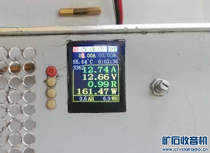

DIY 0-30V、0-15A数控电源,完工。

请教这个程序要不要用到pid控制的?
重要的是想知道电流是怎么控制的呢?原理是什么?
发表于 2019-2-14 22:38:16 | 显示全部楼层
请教这个程序要不要用到pid控制的?

 楼主| 发表于 2019-2-14 23:29:00 | 显示全部楼层
duanyz 发表于 2019-2-14 22:38
请教这个程序要不要用到pid控制的?
曾经尝试加入PID,越调越乱,没搞定,放弃了。
控制原理与普通电源差不多,用DAC的输出作为基准,通过调基准实现电压、电流调整。

发表于 2019-2-15 09:51:42 | 显示全部楼层
控制原理与普通电源差不多,用DAC的输出作为基准,通过调 ...
看过开关电源的电压控制是靠控制功率管通断来控制电压,可是电流就像不明白怎么控制,也是控制功率管的通断吗?

 楼主| 发表于 2019-2-15 20:47:29 | 显示全部楼层
duanyz 发表于 2019-2-15 09:51
看过开关电源的电压控制是靠控制功率管通断来控制电压,可是电流就像不明白怎么控制,也是控制功率管的通 ...
电流控制与控制电压的原理是一样的,只不过恒压控制的反馈取自电源输出,而电流控制的反馈取自与负载串联的检流电阻。
开关电源是通过调整开关脉冲的占空比或频率实现调节,线性电源是通过控制调整管的饱和度实现调节。线性电源的调整管工作在线性状态,其实就是个可变电阻。
