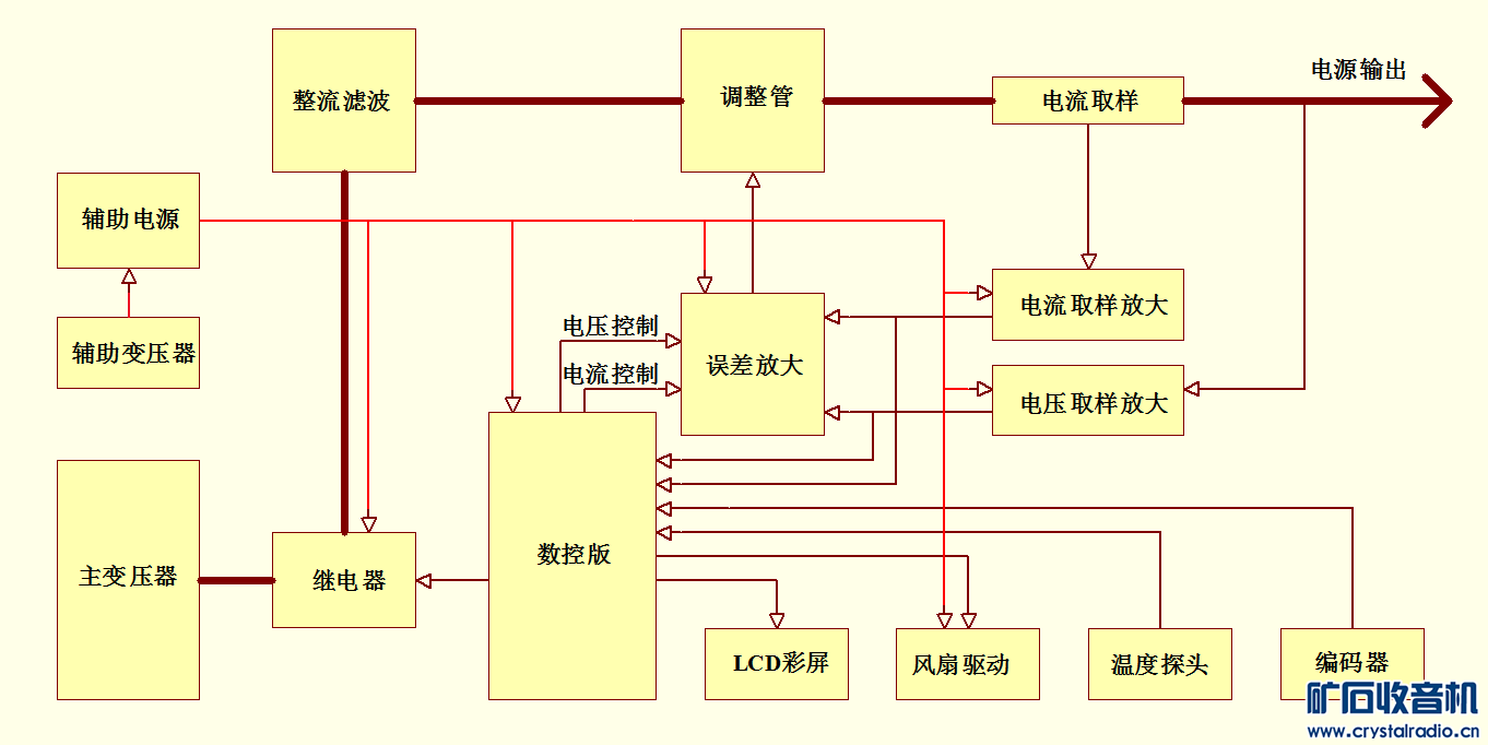

硬件框图:

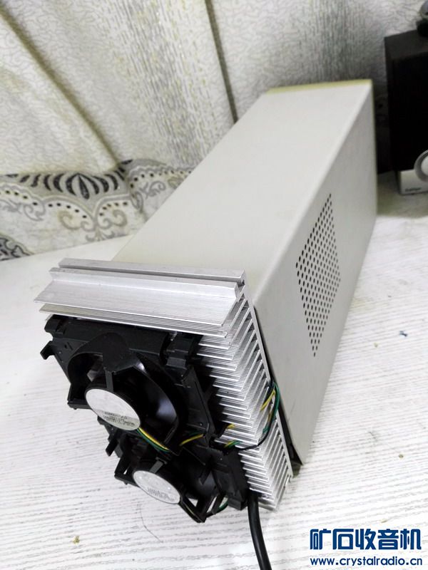

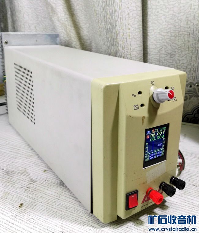

机壳是一台报废的UPS改的,调整管所在的功率组件外置,散热器长了些,懒得切了。
面板力求简洁(其实是懒),只布置了接线柱、显示屏和编码器。
参数调整用一只编码器解决,短按编码器开关转换调整位,被选中的调整位红底显示,旋转编码器改变选中位的数值。电压、电流的设置和显示最小步进值位0.01V、0.01A。长按编码器开关,输出状态可在预置和输出间转换。
显示屏还可显示输出电压、电流曲线,输出功率和负载电阻,以及按安时、瓦时计量的输出电量。白色四位数字是工作时间,调试用的,还没删。
散热器上的两只CPU风扇为温控调速,主控根据散热器温度以PWM方式控制风扇转速。

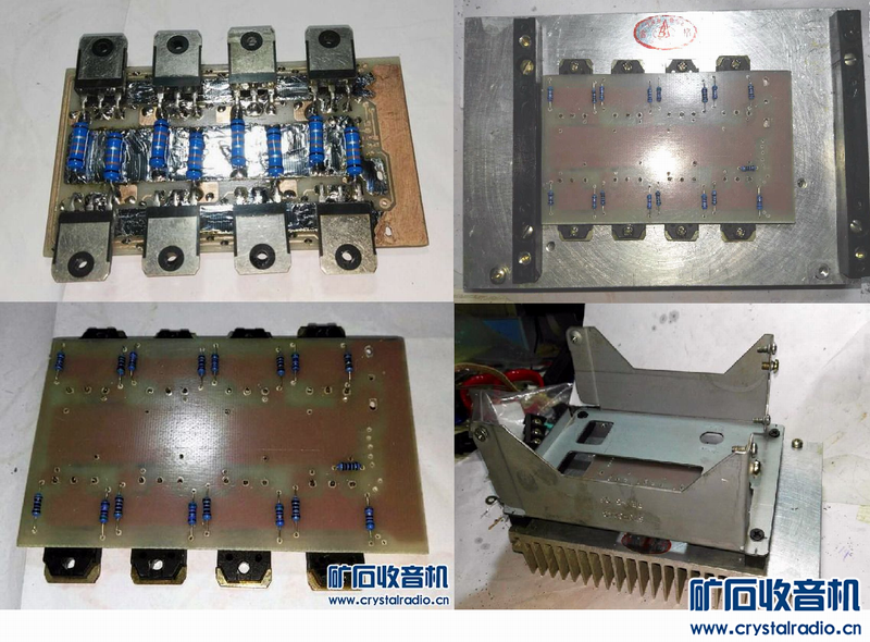

调整管所在的功率组件,工作包线范围内调整管最大功耗200W左右,散热器配两个风扇能应付的来。室温25度,调整管最大功耗情况下实测散热器最高温度55度左右。

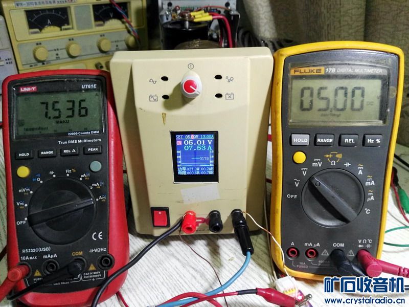

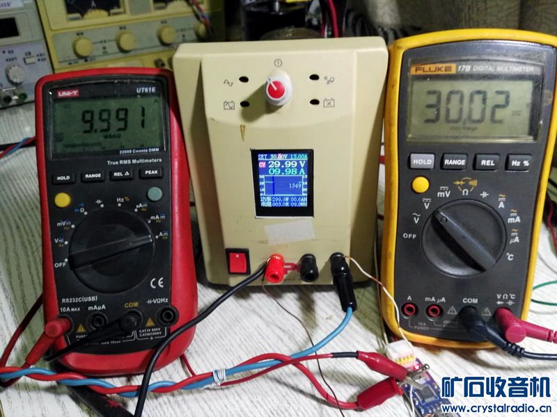

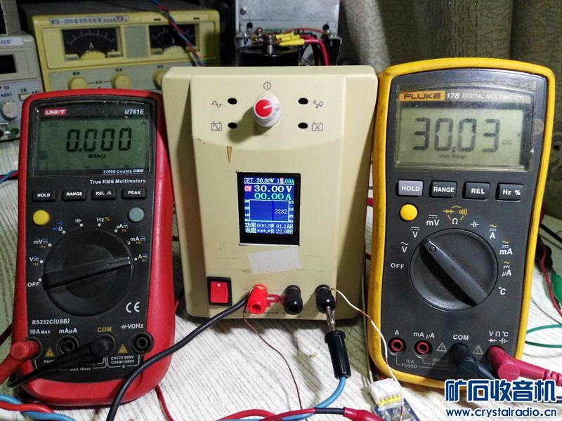

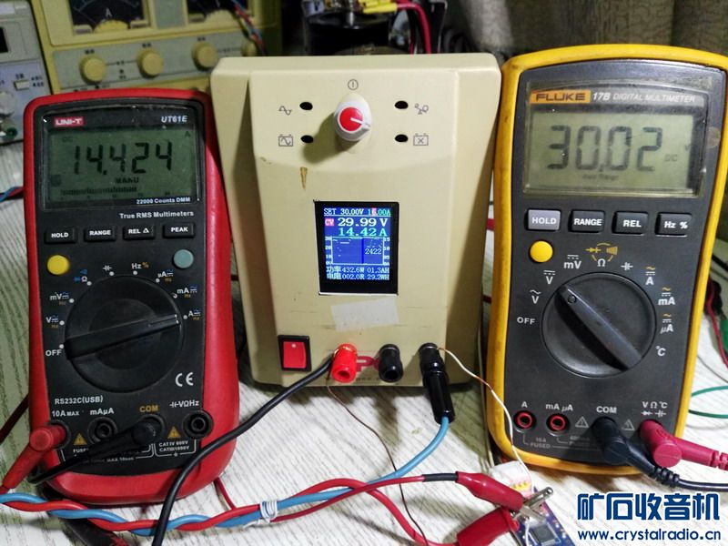

 楼主| 发表于 2018-8-29 20:44:47 | 显示全部楼层
装好后老化、测试情况。
设置电压5V,空载时表测实际输出为5V,屏显值也是5V。
带7.5A左右负载,表测5V,屏显5.01V。
设置电压30V,空载和不同负载情况下输出、显示情况:
(14.4A的那张图,电流已超出万用表量程,屏显值是用75mV分流器校准的)
电流设置为5A、9A时,恒流输出时的情况:
设置和屏显与UT61E、17B这俩表对比,误差上限大部分都在0.5%--1%之间。
输出波纹峰值小于5mV,均方根值小于2mV。
10A以下连续工作没有问题,15A最多只做了连续3-4小时测试,变压器和整流桥的温度比较高。
断断续续测试了又一个月,长时间输出15A时整流桥和变压器温度比较高,变压器70度、整流桥加了个小风扇的情况下65度。切换继电器满额使用,壳温60度左右。反而是主散热器温度比预想的低,最高50多度。接线柱用的偏小了,大电流输出时有温度,要换成纯铜的大接线柱才靠得住。
按使用习惯把程序做了几处修改:
1、开机默认电压设为3.3V、电流5A。3.3V、5V比较常用,默认3.3V调到5V也方便。5A电流一般也够用了,不用经常调整,即使长时间短路,调整管温度也不高,风扇不吵人。
2、电压调整时,最高可调位改为个位,电压的十位数设为不可手调。预防使用过程中误碰编码器时电压按10V大幅度步进,烧负载。
3、微调了温控参数,散热器45度时PWM开始输出,占空比10%,微风。温度升高转速递增,散热器55度时PWM占空比100%,风扇全速。实际测试,风扇很少处于全速状态。
4、开机加了一小段延时,开机后延时3秒,等待电路稳定后再输出。

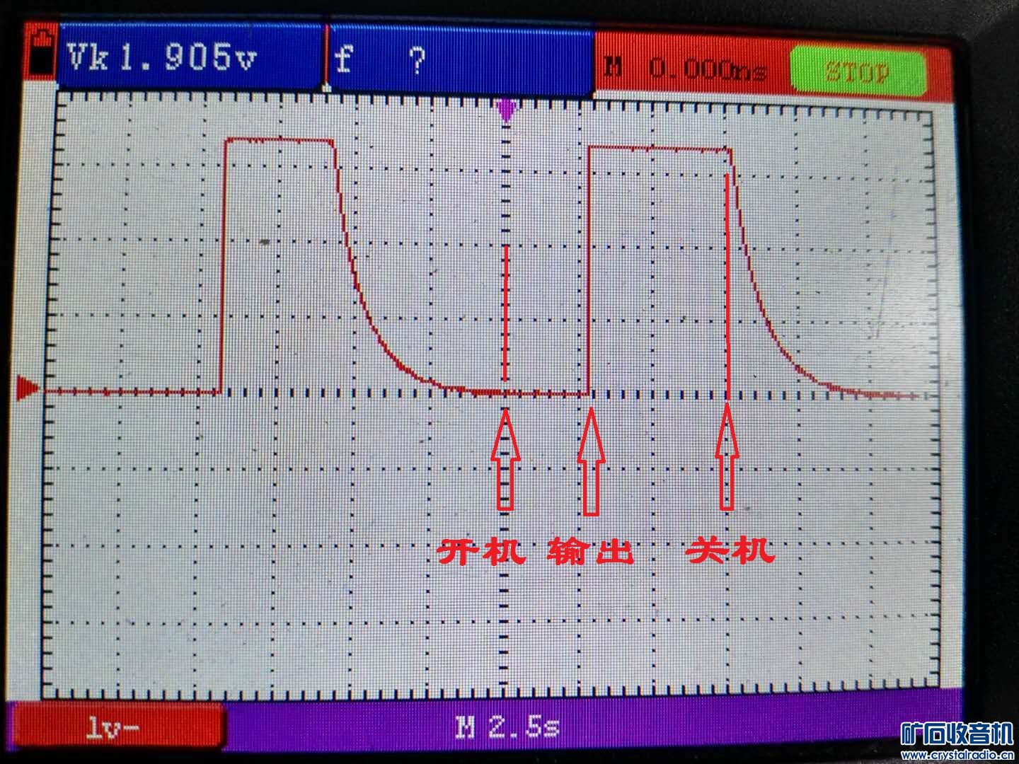

经过一段使用,除了15A输出时某些部件温度较高,其他都没问题,电源表现稳定可靠。各种短路、大负载都能抗下来。开关机曲线也完美,没有出现过冲,可以挂着负载放心开机。

发表于 2018-8-29 23:51:02 | 显示全部楼层
请教楼主,那个硬件框图是什么什么软件画的,感觉很清楚明了,又漂亮
