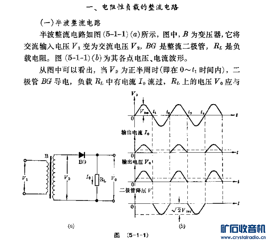

!!!125v电烙铁串接二极管

           简单算,110V的烙铁接在220伏上功率就大概是四倍了,串接上二极管半波功率减半,烙铁实际功率还是有二倍的功率,就会烧红了。

交流电经过半波整流后应该是电压(大约)减半吧?功率减半的理论依据能摆出来吗?这是那本书上的能提供一个公式吗?谢谢指教。

     串二极管功率减半,电压有效值不是减半,(应该是二分之根号二)电阻不变,电压减半,功率为四分之一,想想。

恕我愚钝,想了可没想明白。“电压有效值不是减半,(应该是二分之根号二)”,麻烦你把公式贴出来,谢谢。
另外,为什么半波的 “有效值”就是你所谓的 应该是二分之根号二,而全波整流又就是与交流一样?还是如前,我想看看半波整流和全波整流的输出电压的公式,谢谢。

      你查一查有关资料,220V正弦交流电(这是有效值)半波整流后,平均值是220V的0.45,有效值是220V的0.707(也就是√2/2),平均值和有效值不是一回事,

简单说,就是半波之后电流电压有效值都变原来的0.707了,ui =p,所以功率就0.5了
