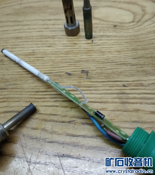

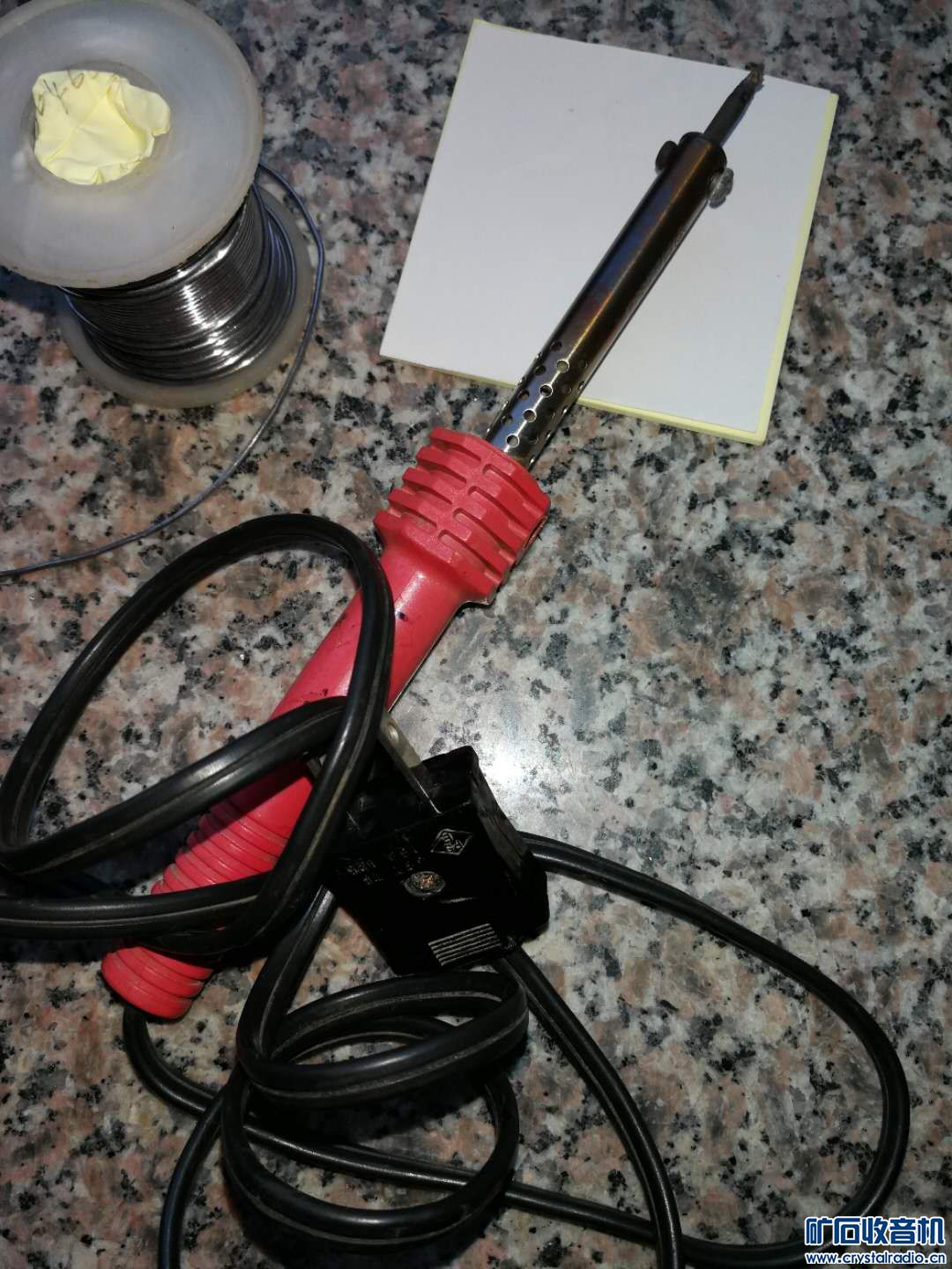

多年前淘的一把小倭的126V电烙铁,我在电源线插头里面的电源线串上一只二极管,当时只是试了一下发热就再也没动过,今天翻东西找出来了正好也想焊个电阻就接电了,准备好其他东西准备焊接时一看电烙铁发热部分外壳和烙铁头已经红红的了!赶紧断电用余热将电阻焊好。
问题:220V电源串接一只二极管后实际电压多少v?
发表于 2018-8-14 11:35:03 | 显示全部楼层
功率是U平方除以R,126V电烙铁用在220v功率增加3.05倍,加二极管功率小一半,实际功率仍大于标称功率的1.5倍

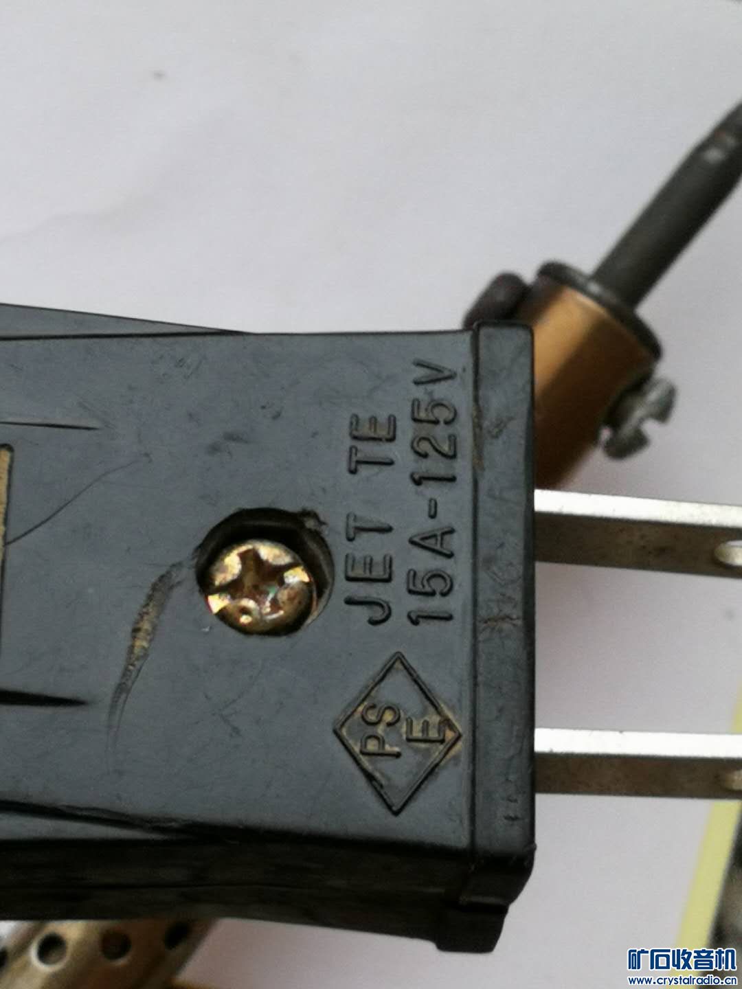

发表于 2018-8-14 13:46:15 来自手机 | 显示全部楼层
那个125v是插头耐压不是烙铁电压,日本的烙铁一般是110或100v的,直接加220v功率大约是4倍,串二极管是2倍。要想用就串电容,我有个110v烙铁也是这么用的
