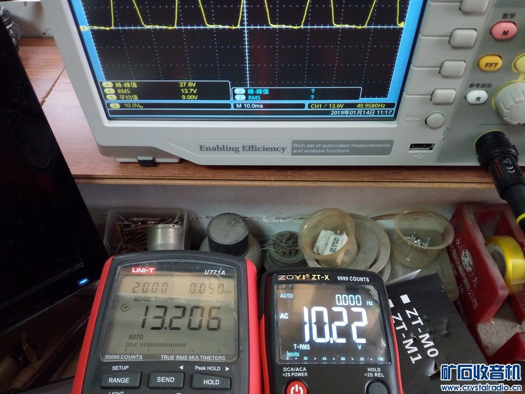

发表于 2019-1-14 15:43:28 | 显示全部楼层
MABOWEN 发表于 2019-1-14 15:22
可以换直流电压挡再测,看看两者结果。
       印象当中好像指针万用表测量的是平均值。但现在测量对象 ...
真有效值手持表用交流档测这个半波也就是这个数,(想想不止)多个表测出都差不多。(按表厂的要求这些表是不能测这半波的)
用直流档测这个半波也就100多V左右。
我在想要是用交流+直流测这半波,应该要高不少。

发表于 2019-1-14 17:24:16 | 显示全部楼层
MABOWEN 发表于 2019-1-14 15:29
准备过几天歇班时,利用手底下的变压器和其他元件,试一试。
被版主一加分,脑子转得快了。谢谢!
这串二极管的事平时没少用(厅里的壁灯就是睡觉时切换到串二极管开到天亮)。重来没有测过波形,普通真有效值的表到是测过也就那个值,对维修没影响,也就不去多想了。
因考虑这半波有交流和直流成份,那我的玩具71不是有AC+DC合成档吗? 马上一测,157V?
再找变压器和波波确认。
(不要误解手持真有效值的交流档测出大多是下面的值,表是对的而是用的地方不对,看来这个地方要用AC+DC测复合电压)
发表于 2019-1-14 18:38:18 | 显示全部楼层
sandan 发表于 2019-1-14 17:24
被版主一加分,脑子转得快了。谢谢!
这串二极管的事平时没少用(厅里的壁灯就是睡觉时切换到串二极 ...
您做的这个实验好,给我省事了。
      说的没错,半波整流是脉动直流电,含有交流成分,光测直流或交流肯定得到错误结果(实际上应该予以换算)。
