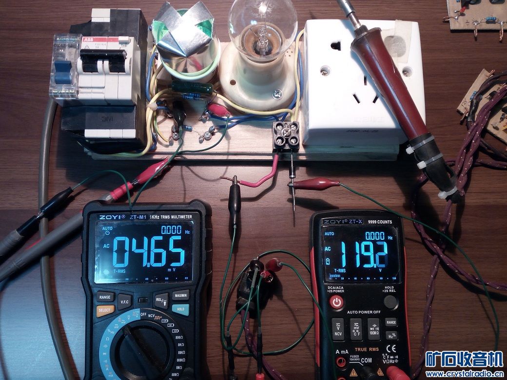

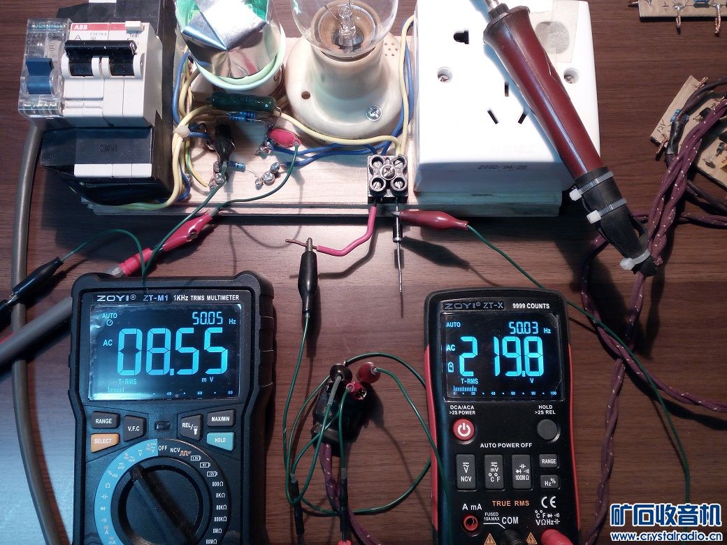

发表于 2019-1-13 22:28:50 | 显示全部楼层
这是20W  220V 烙铁  没串二极管
219.8V   85.5mA
串二极管后,119V   46.5mA

发表于 2019-1-14 10:30:48 | 显示全部楼层
把电烙铁接220V测出电流,算出功率,串二极管后功率为220V全波时的一半,测个电流用不了10秒钟,放心烧不坏的
表没有测半波的设计,上图那样计算就错了
不然去看电度表的发光脉冲时间间隔也可以得出结论!
楼主可以串个可控硅的风扇调速器控制功率
发表于 2019-1-14 10:58:06 | 显示全部楼层
交流电路只有纯电阻负荷时,才可用电流乘电压等于功率,因为纯电阻负荷功率因数(cosφ)为1,而计算公式为:P=U×I×cosφ。
       其实业余条件下用什么手段也不如一块电度表测得准,市面上的功率计插座,由于设计不同,所测数据仅供参考,或者讲那根本就不是专业人员应该用的东西(像个大玩具),否则那些仪器仪表就都成摆设了。
发表于 2019-1-14 11:23:54 | 显示全部楼层
sandan 发表于 2019-1-13 22:28
这是20W  220V 烙铁  没串二极管
219.8V   85.5mA
        半波整流说白了就是削掉了正弦交流波形的一半,只保留半周波形。220V市电峰值近似311V,削掉了半周只是电流减少,而保留了半周的峰值不变。因此岑容洛阳老师建议您换一块真有效值万用表来测。
        昨天在家用一个指针表测量LED指示灯消耗电流,顺带测量一下市电经1N4004半波整流之后的电压:用直流电压档250V测量,电压约120V上下,而改用交流电压250V测量,与直接测量市电指示数值相同(表盘刻度按0.707有效值标注),这么做实际上就等于把表内的整流管移到了表外,而所谓表内二极管0.7V压降也被掩盖(因为测量值高于二极管压降300多倍),指针万用表测量交流电压基本上以半波整流为主。那个插座的LED指示灯,限流电阻约220K,直接接入市电电流约2.2毫安,经1N4004半波整流后电流约1.03毫安左右,电流减少。
         因为基础知识不扎实 ,如有错误还请各位指正。
发表于 2019-1-14 11:25:20 来自手机 | 显示全部楼层
这是20W  220V 烙铁  没串二极管
219.8V   85.5mA
没有真有效值的表实际上测的是平均值乘个系数显示为有效值。这种表只是测正弦波时才准确
发表于 2019-1-14 12:03:37 | 显示全部楼层
一说起正弦波,就是各种有效值、峰值、平均值,此例如果安交流方波就好理解了,整流去掉一半的波形,可另一半依然是该多少还多少,电压为零的时候,没电流,电压有的时候,就是I=U/R。功率算一半,因为没有什么有效值,就是有电压时的功率乘以占空比。而且这样就可以理解为什么说用一个二极管并不能切一半电压?因为你切的是另一个极性的一半波形,对这一半的电压没任何影响。所以有电压时的功率还是比较大的,只是平均功率下降了。再一个就是楼主用插头的耐压及最大电流当烙铁的功率,也是醉了。那个插头和烙铁的额定电压、功率没任何关系,还是大概目测一下,比如感脚不会超过30w的烙铁,测一下电阻,算一个电压,再接上一个电源试试吧。
发表于 2019-1-14 12:08:13 | 显示全部楼层
MABOWEN 发表于 2019-1-14 11:23
半波整流说白了就是削掉了正弦交流波形的一半,只保留半周波形。220V市电峰值近似311V,削掉了 ...
谢谢!
我的玩具波是新买的,不敢直接测市电
我用方波看看我二玩具表,71是硬件真有效值,ZT-X是软件真有效值,对比玩具波波,基本说明二玩具表可以测真有效值(手持真有效值表对正弦外的尤其是其它怪形状的波可能就差得大了)
下面二玩具货测得是一样的,说明ZT-X是没问题,
但这半波或许不止这点电压,请那位有好表的,再测测看

发表于 2019-1-14 15:22:54 | 显示全部楼层
sandan 发表于 2019-1-14 12:08
谢谢!
我的玩具波是新买的,不敢直接测市电
可以换直流电压挡再测,看看两者结果。
       印象当中好像指针万用表测量的是平均值。但现在测量对象并不是正弦交流电,而是半波脉动直流电,它的波形可以用示波器看出。找个220V变6-10V的隔离变压器,随便找一只整流管,和一个低电压假负载,用示波器可以看到空载和有载的波形及电压变化,这是未加滤波电容的情况下。我的示波器是个二手货,本身就不好使了,搬家时又被摔坏了,只好当废铁卖了,没有条件再实验了。买个示波器又舍不得,旧的不敢买,新的太贵觉得没必要。
