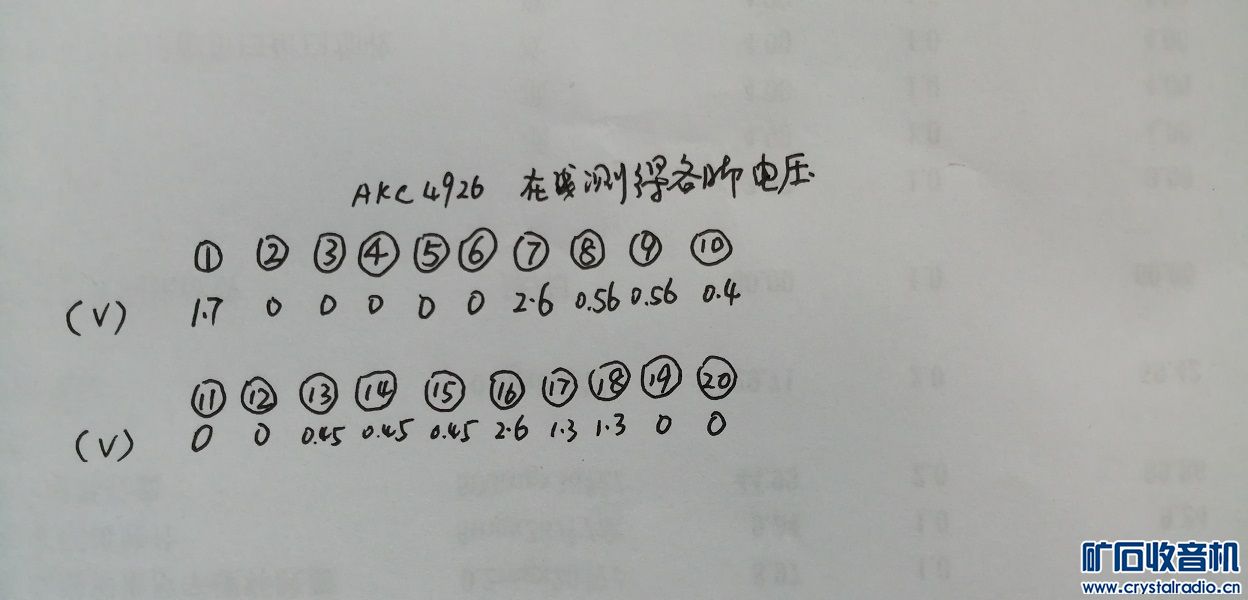

看到大家玩akc4926玩得欢,我也忍不住来玩一玩。可我的运气没有哪么好!!看起没几个元件,结果按图纸组装起来,居然没有任何反映!!
  具体作法:焊好元件后,把1脚与11脚连接起来,想测试调频,将图中的120K、10K、30K三个电阻用150K代替,17脚、18脚也接上中波磁棒,
  20脚后面电容接上天线,其他的按图纸连接,通电后没有任何声音和反映,4脚二极管也不亮,怀疑晶振有问题,换后依然如故,测得IC各脚电压如表,安装进入死胡同,请各位老师帮我分析下是哪点出了问题??谢谢了!!! AKC4926.jpeg
发表于 2022-11-14 18:31:35 | 显示全部楼层
补充:我用的二节干电池作为电源
发表于 2022-11-18 18:27:50 | 显示全部楼层
除IC外,全部重新安装一次,正常了!!!!
