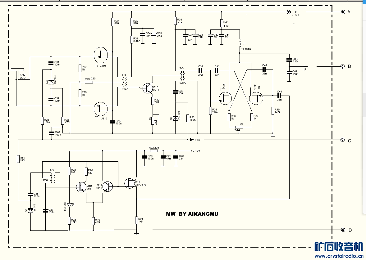

2018年DIY第二帖:中波远程接收收音机

发表于 2018-6-2 00:20:37 | 显示全部楼层
建议混频器使用成品的sbl-1或是ade-1-24,屏显部分直接使用3601模块,天线使用多圈环形,变容管背靠背使用。低放使用386挺好的,简单省电。电调谐部分采用炫彩老师设计的快慢机就好。
 楼主| 发表于 2018-6-2 10:14:39 | 显示全部楼层
撞针 发表于 2018-6-2 00:20
建议混频器使用成品的sbl-1或是ade-1-24,屏显部分直接使用3601模块,天线使用多圈环形,变容管背靠背使用。 ...
很好的建议,谢谢。
SBL1-1做过,短波貌似更能发挥它的性能。
变容管背靠背我想过,当时怕容量不够,现在想想应该够,遵从你的建议,马上改电路。

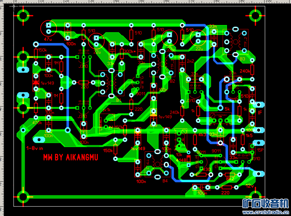

 楼主| 发表于 2018-6-2 11:20:22 | 显示全部楼层
变容管背靠背由于谐振线圈的方式,不合适加。
刚才再次核对了一下PCB,确认无误,下午就安排去制版做PCB.
补充内容 (2018-6-9 13:44):
pcb有小错误,对照电路图,谁能看出来?

下血本了,高放用上5只J310。
 楼主| 发表于 2018-6-2 15:58:59 | 显示全部楼层
小徒弟下山 发表于 2018-6-2 15:37
下血本了,高放用上5只J310。
您还没有看到中频电路呢 ,场管更多

发表于 2018-6-2 17:58:48 | 显示全部楼层
爱康木兄神速,赞一个。
提点儿小建议:
(1) PCB可以考虑用地线模式,
(2) 另外,可以考虑不用双面板,可以适当用下跳线
(3) 尽量不使用双面焊盘,不然的话拆件比较麻烦
(4) 场管的焊盘可以稍微再大一点点
 楼主| 发表于 2018-6-2 18:48:16 | 显示全部楼层
Booooby 发表于 2018-6-2 17:58
爱康木兄神速,赞一个。
提点儿小建议:
谢谢建议。
我的画图软件的元件封装就是这样小的焊盘,我也觉得小了。如果每个元件再放大些的焊盘,有点麻烦。
只能找焊盘大些的元件封装。
